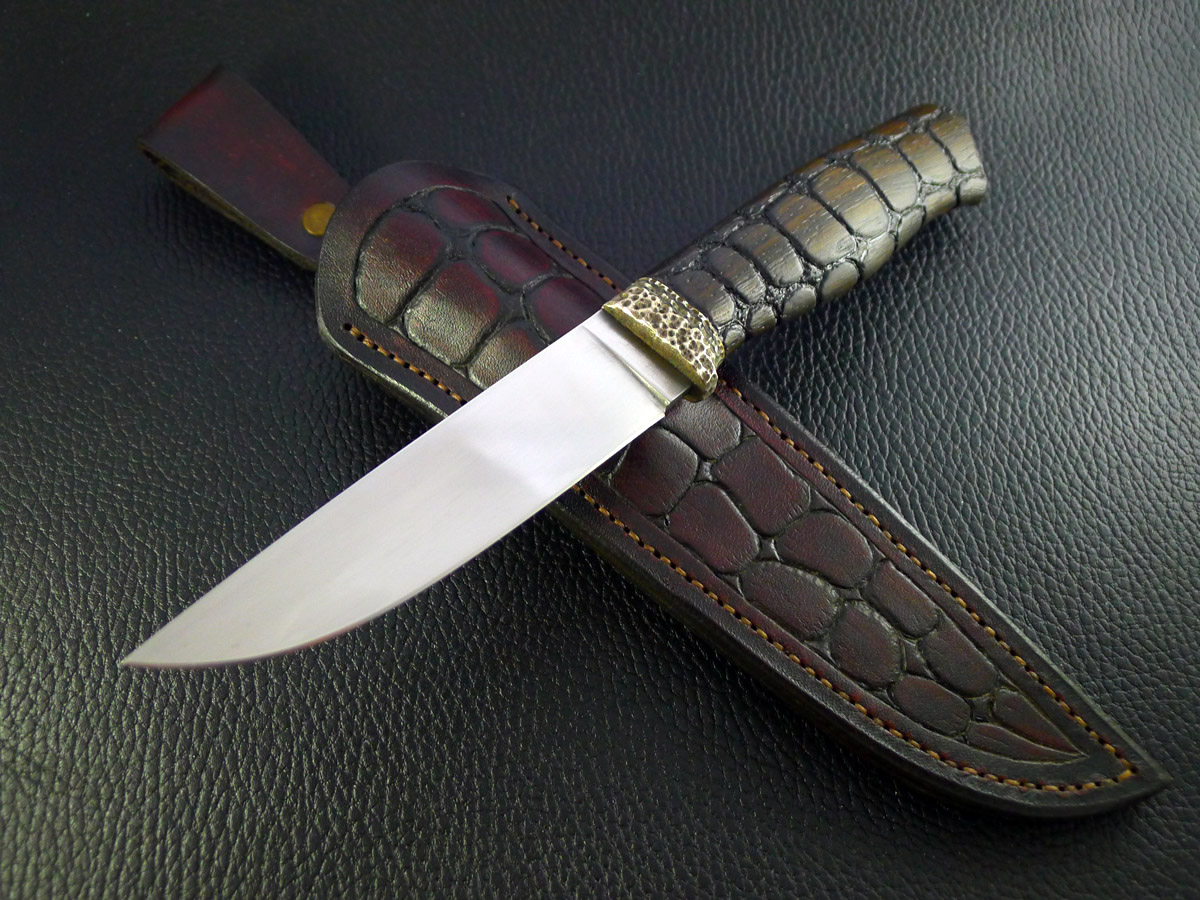

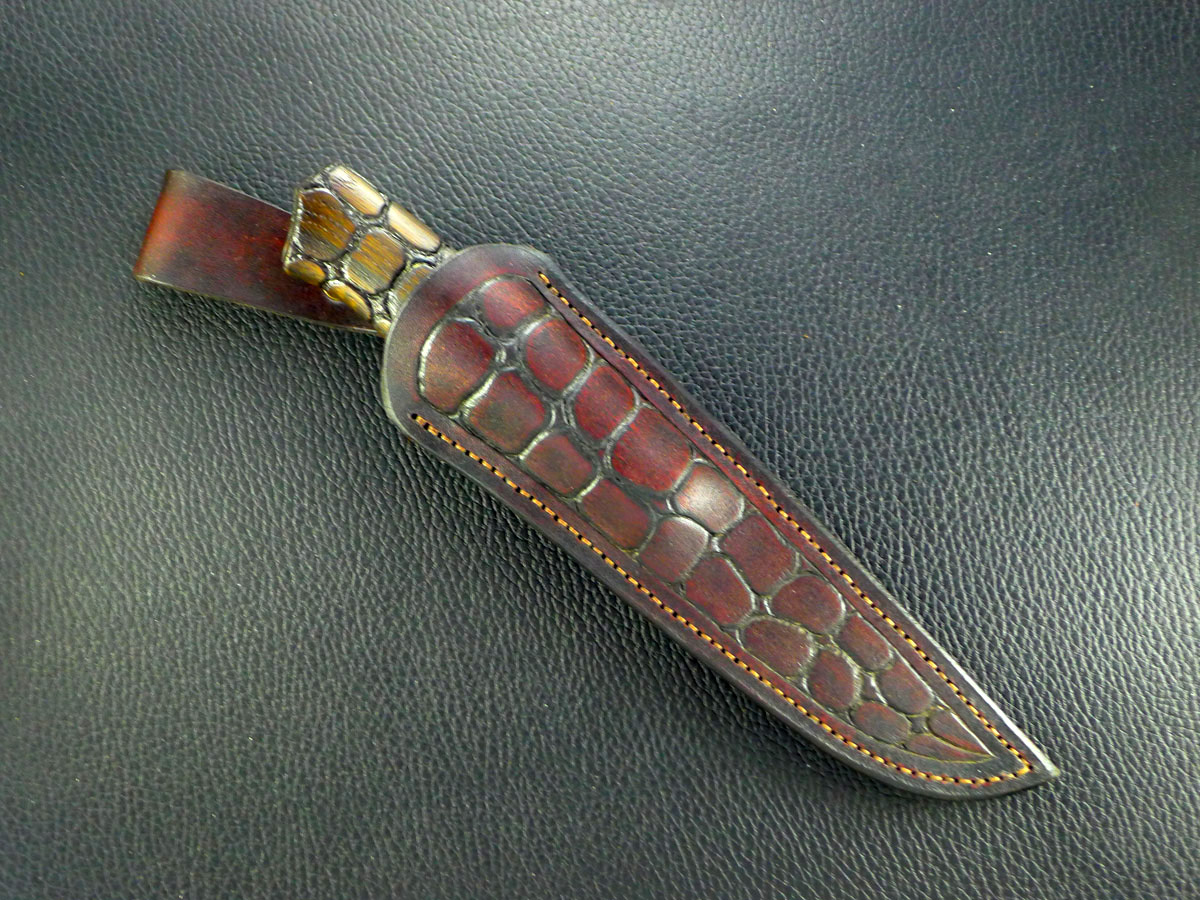

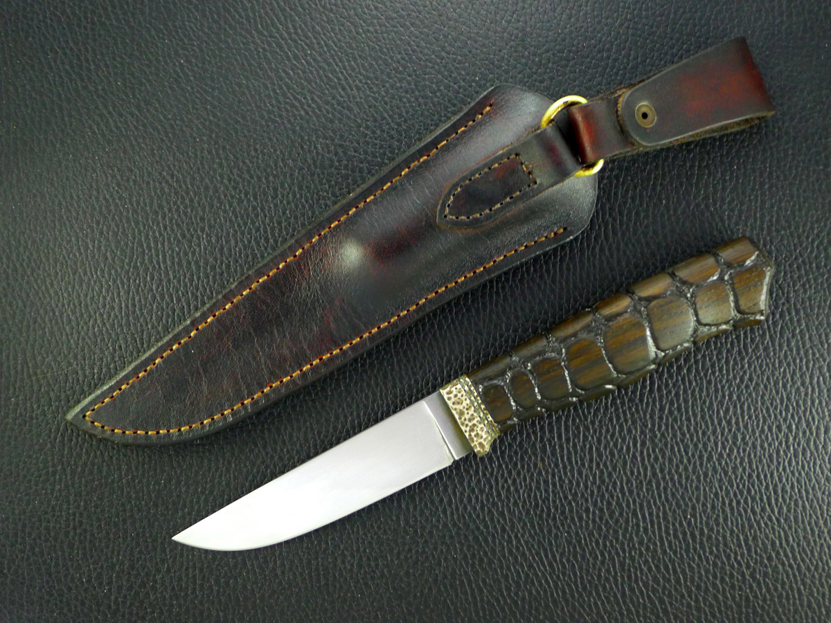

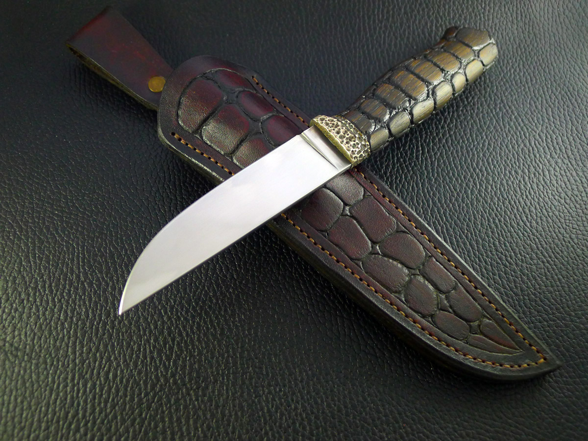

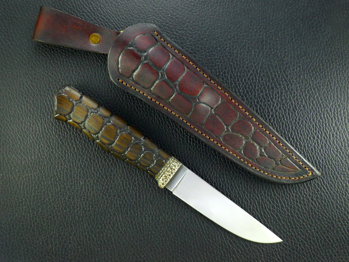

ТТХ-
сталь-У10А
Твёрдость -62HRC
клинок-110х26х3,6мм
рукоять-125мм.
монтаж всадной.
хвостовик 3/4 от рукояти.
дерево - морёный дуб.
больстер - мельхиор.
пропитка - льняная олифа.
финиш - шеллак.
Ножны -кожа.
P1050439.JPG [ 370.12 КБ | Просмотров: 10107 ]
P1050440.JPG [ 345.84 КБ | Просмотров: 10107 ]
P1050441.JPG [ 397.68 КБ | Просмотров: 10107 ]
P1050442.JPG [ 358.58 КБ | Просмотров: 10107 ]
P1050444.JPG [ 397.82 КБ | Просмотров: 10107 ]
P1050445.JPG [ 398.48 КБ | Просмотров: 10107 ]

Как бы тебе Валер попроще объяснить. :)
Вот смотри-
изначально была полоса, вторая стадия бланк- это контур клинка, третья стадия предварительные спуски перед ТО- вот дальше после ТО, нужно слесарит спуски, создавая тонкий подвод к рк, и финиш....вот что после ТО, то я как бы и делал. :)
