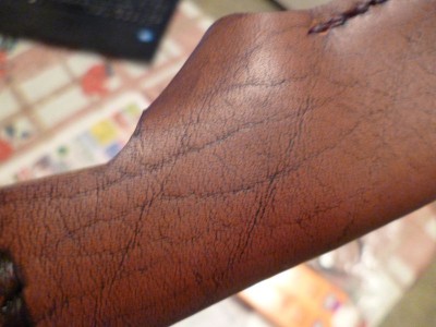

Всем привет!
Идея созрела давно, но всё никак руки не доходили. Вот наконец сподобился... Наверняка так кто-то уже делал, но лично я в первый раз. Давно заметил, что кожа при любой выделке имеет поры и микротрещинки. Вот я и решил заполнить их краской одного цвета, а все остальные ножны окрасить в другой. Может для красоты, может ещё для чего, но в данном случае я добивался эффекта старины. Сшил кожаные ножны, выдержал их сутки в воде с ПВА, засунул в них нож и дал подсохнуть, периодически выглаживал, если можно так написать. Подсохшие ножны натёр тонким слоем чёрного обувного крема, что бы заполнить поры и микротрещены. Затем натёр ножны несколькими слоями коричневого обувного крема, что бы закрасить всё остальное. Зашлифовал или заполировал, как грамотно написать, воском для обуви. Получилось именно то, чего я и хотел. Даже удивительно. Обычно с первого раза не получается. Вот оно:

может Ваша светлость, соизволит показать нам ножны целиком, а не лишь их малую часть? :wink: :roll:

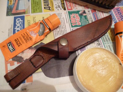

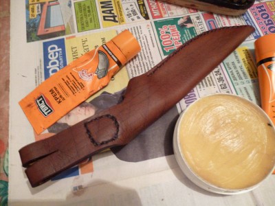

Саш хорош... Речь шла о расцветке. Ножны заурядные.

:roll: Дима, я извиняюсь, а зачем прорезь в подвесе? :)

Это не окончательный вариант. Прорезь заканчивается отверстием. Не сфоткал. Подсмотрел этот вариант у скандинавов. Мартини по моему. Точно не помню. Делал с прорезью и без. Носил и те и другие. Особой разницы не заметил. Короче, нет у меня аргументов в пользу прорези.

Жутковато получилось. Как будто из старых сапог. Мрак.
В стиле "ушатанный винтаж".

Дмитрий, цвет получился очень симпатичный.
Но зачем так долго вымачивать в воде с ПВА?
ИМХО достаточно 1 часа.

мне тоже про прорезь интересно стало, но не спросил :)
это тоже аргумент :)

в национальных ножах всё не просто так. видимо ента прорезь нужна была для чего-то

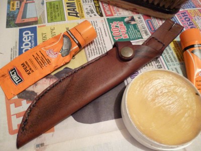

Юйжэншэн этого и добивался. Нож б/ушный. Новые ножны на нём смотрелись бы как седло на корове, вот и состарил их.
Andrzej, я разважу 300 мл ПВА на 3000 мл воды и вымачиваю от 12 до 24 часов, смотря какая кожа. Это я установыл опытным путём. Не факт, что эта формула сработает в другой прапорции для другой кожи.
Иван, подвес без декорирования смотрелся как то сиротливо, вот я и вспомнил, что иногда делаю прорезь.
Andrzej, тоже подозреваю какую то смысловую нагрузку, но ещё не разобрался, на кой нужна эта прорезь.

Наждачкой пройтись, для старения и полирнуть на кружке.
