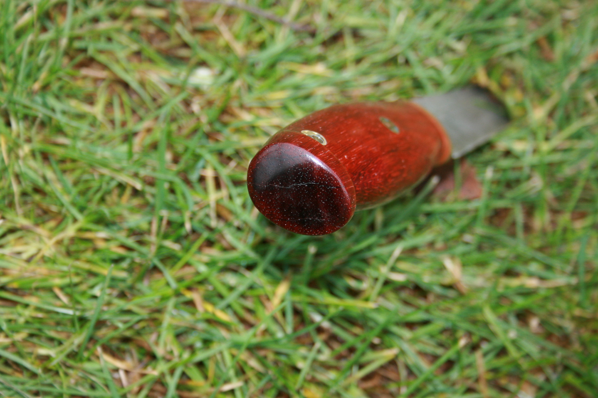

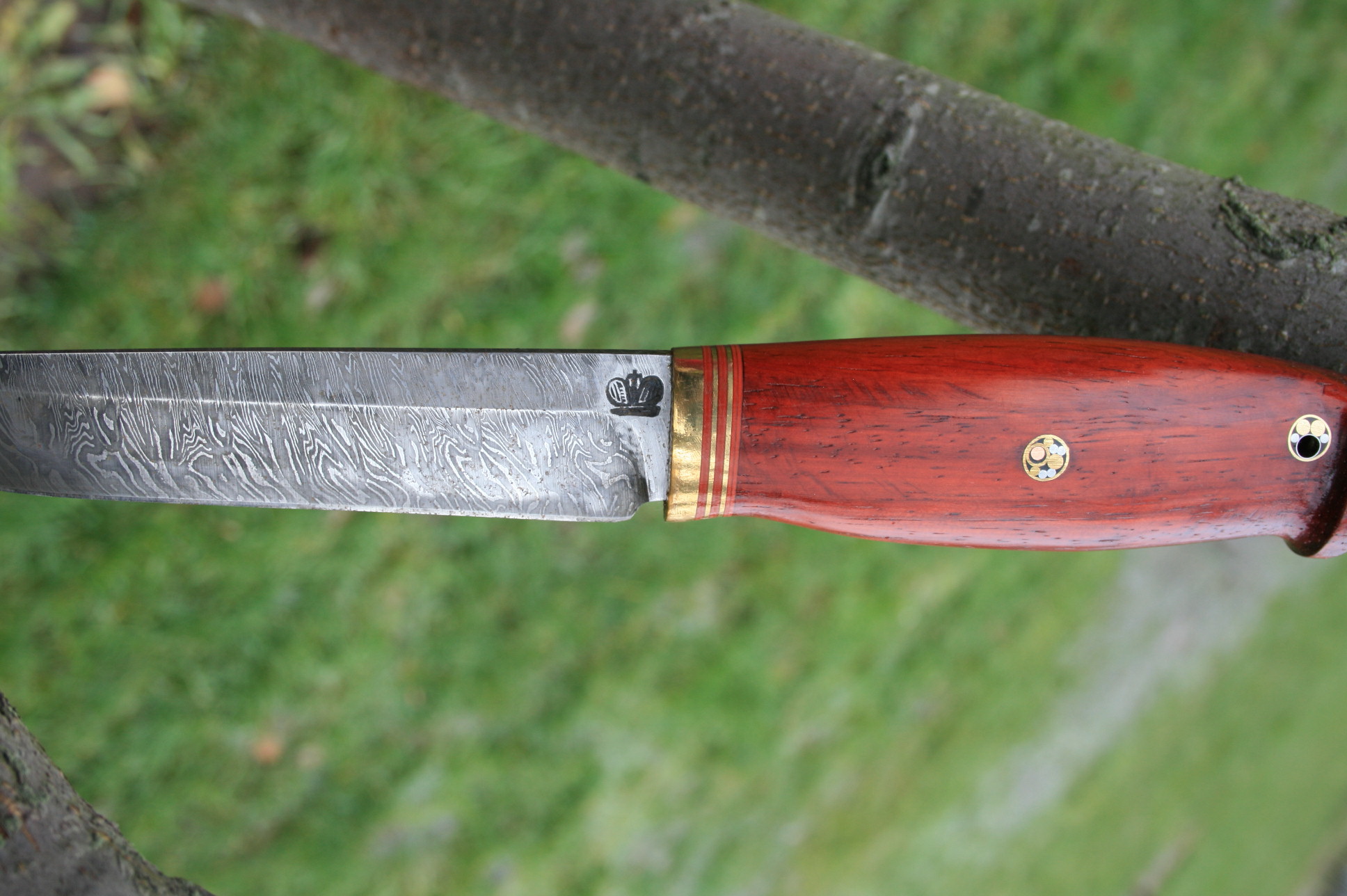

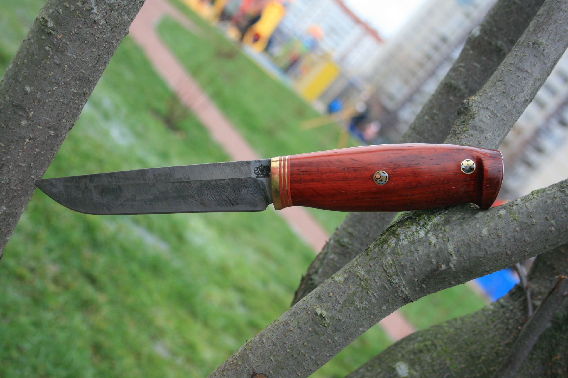

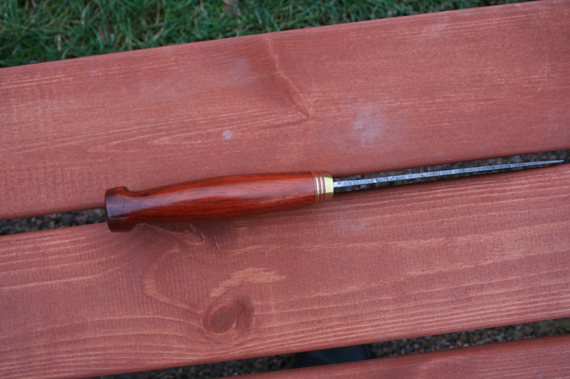

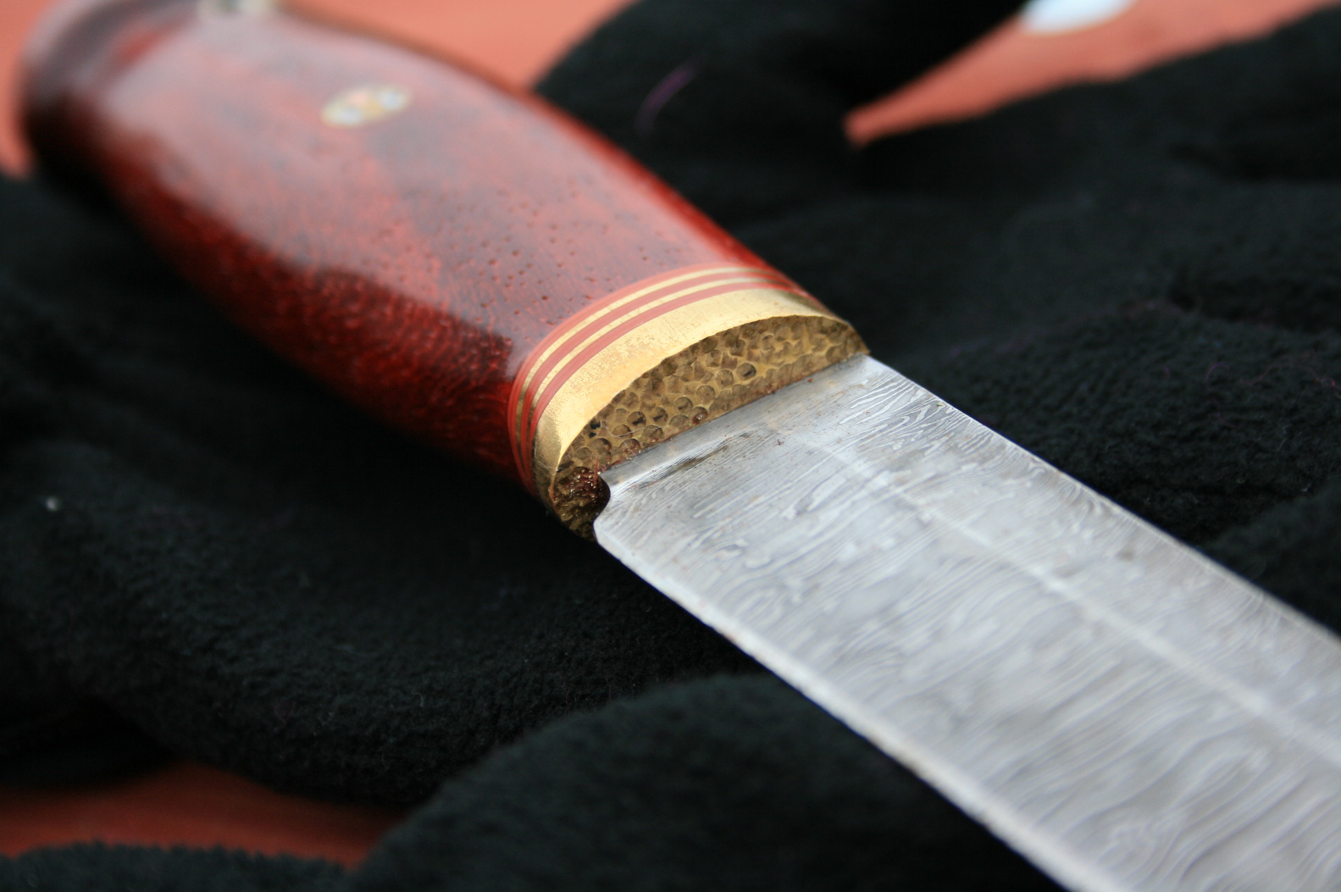

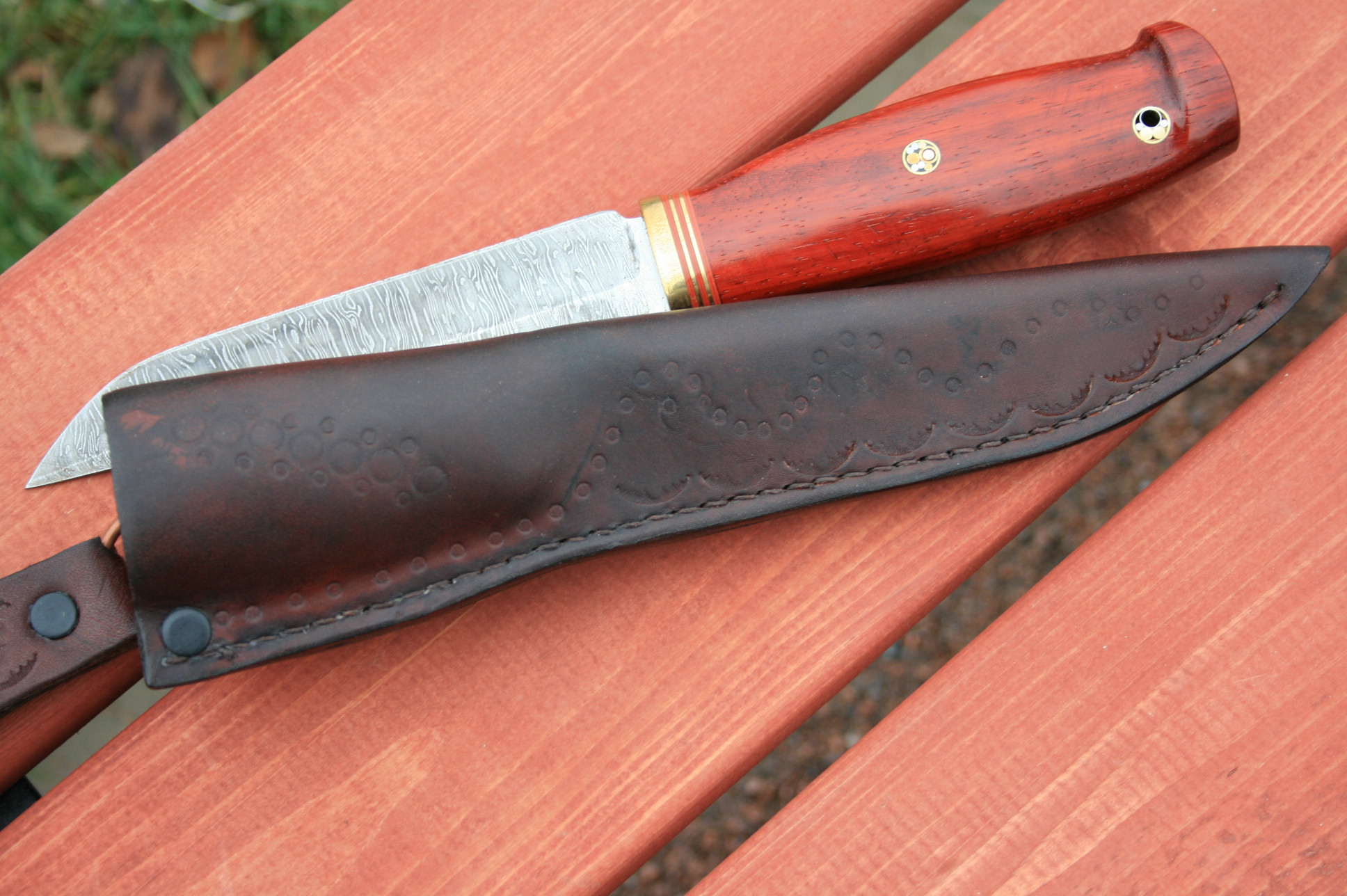

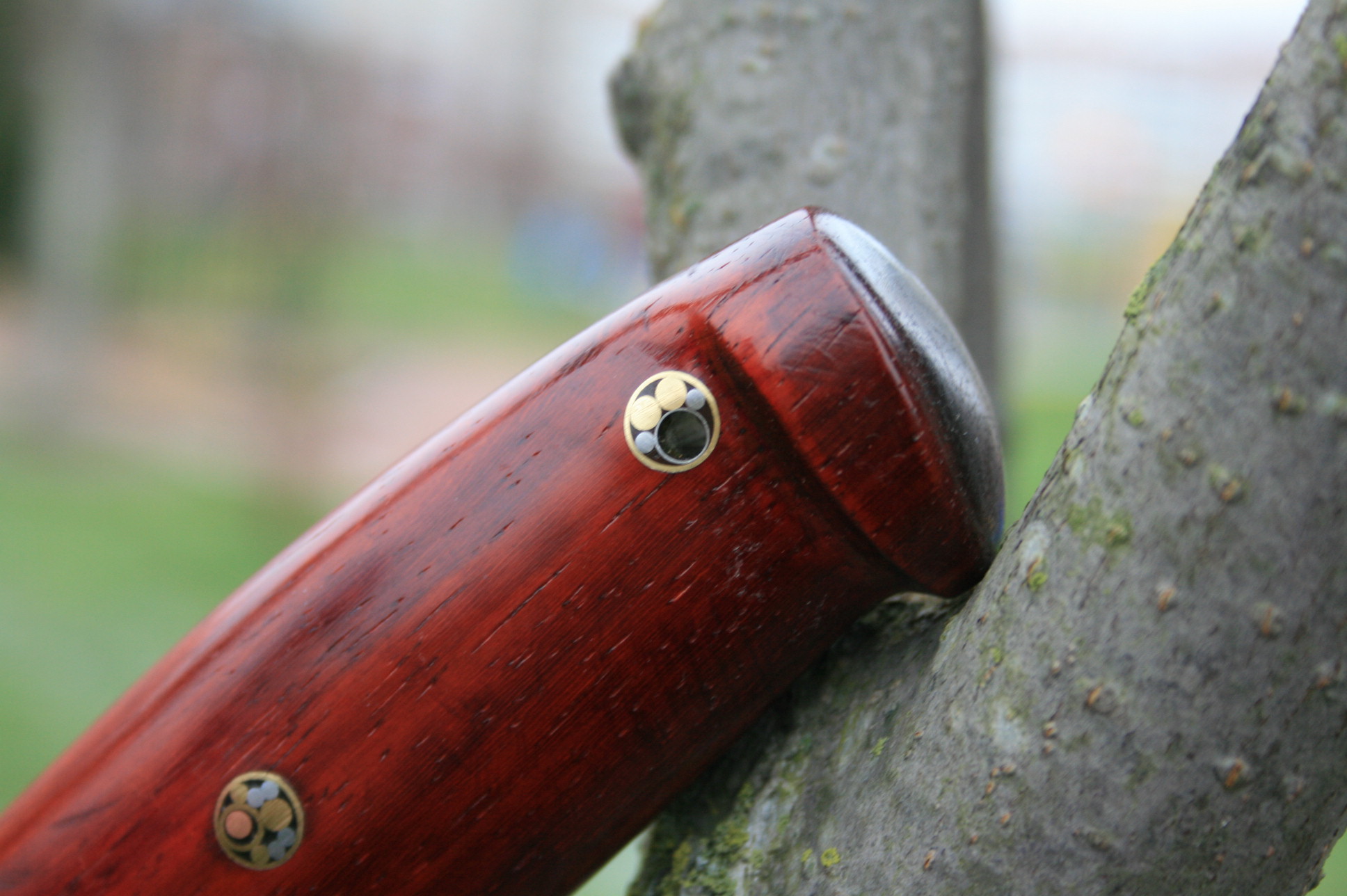

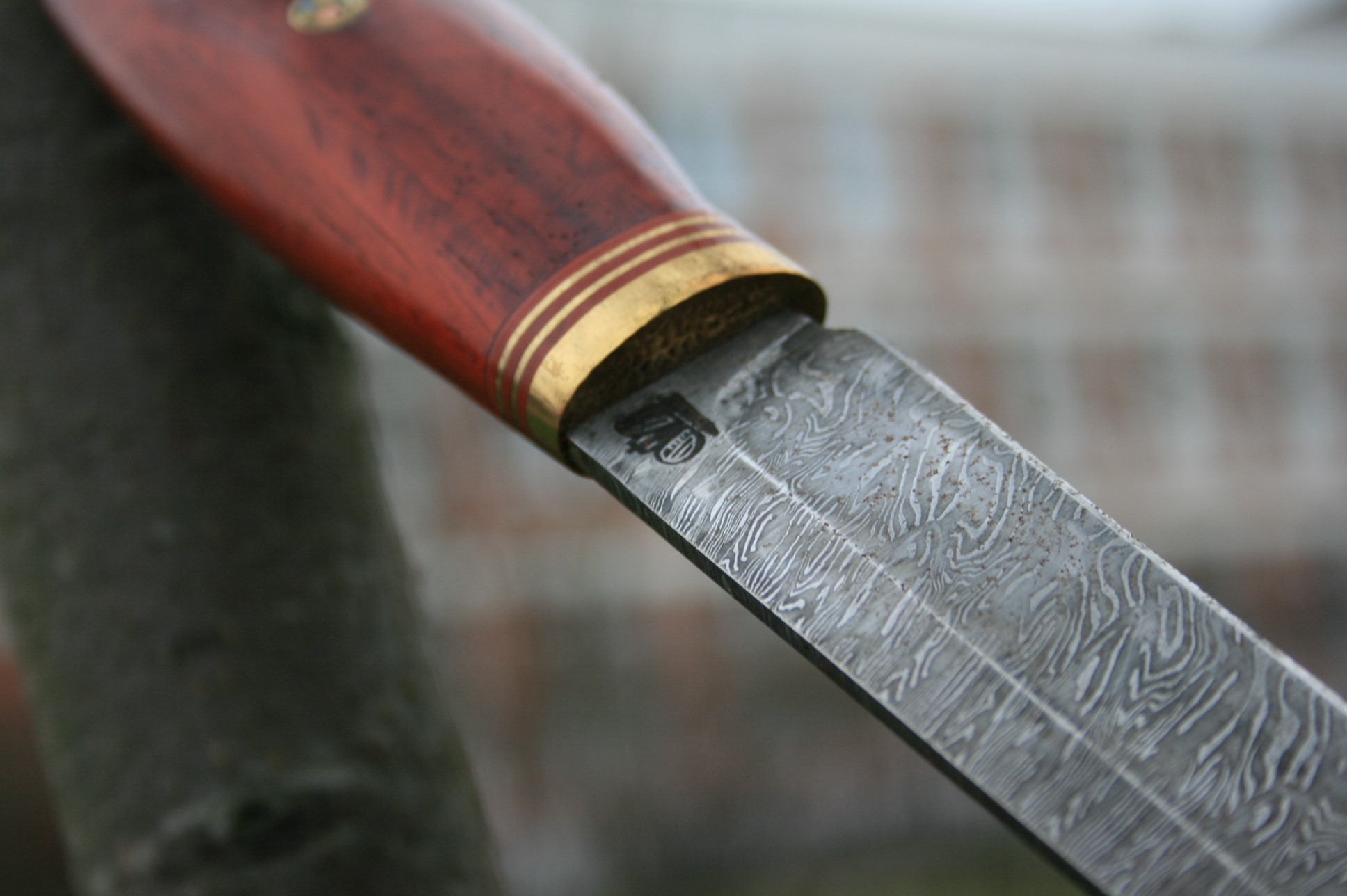

Всем ,привет.
Выставляю на обозрение очередную свою поделку.
Рукоять латунь,фибра,падук,мозаик пины самодельные, длина 13 см.Покрытие Тиковое масло,силиконовый шеллак.
Клинок Кузнец Назаров, дамаск ШХ-15+ХВГ+У8,количество слоев 400,длина клинка 145 мм,
обух 2,4 мм,ширина 30 мм,твердость 60 единиц.Ножны кожа КРС,желатинирование,тиснение,гибкий подвес,нитки капроновые плетеные вощеные.Фурнитура подвес полукольцо медь,холнитены.

Круто!! Отверстие в пине -очень гламурно.
Мне нравится.

Не понравилось:
- недогрибок. Резкий переход от рукояти к грибку и сам грибок маленький по сравнению с рукоятью;
- рукоять тонкая. Соотношение толщина/ширина рукояти не гармонично как то...
- одня клёпка на рукояти + отверстие под темляк оформленное под клёпку выглядят как две клёпки не симетрично рассположеные на рукояти. Если бы было две клёпки + отверстие под темляк или отверстие под темляк было оформлено в своём, отличном от клёпки, стиле, то было бы лучше;
- насечка на торце больстера. Выглядит как желание скрыть недостатки, например щель между клинком и больстером;
Всё естественно, только моё мнение, не обязательно верное.

А что такое желатирование и хольтинены?
хольтинены- это заклёпки галантерейные в простонародье. :wink:
желатирование -это странный процесс, стабилизации кожи для ножен, кто эту чушь придумал не знаю, и сильно сомневаюсь в её практичности, но так или иначе, периодически кто то это делает.
теперь по самому ножу.
Деревяха бракованная, тыльник весь в трещинах, я бы такую не стал ставить.
Наверно по этому Анатолий и не стал сильно заморачиваться с финишем рукояти :wink:
видны риски на боках от наждачки.
Сами формы ножа (не финки) понравились, подгонка больстера тоже.....ножны грубовато смотрятся.

+100
Хотя в целом сделано тщательно. Но выше сказанные правильные ошибки скидывают хорошую работу вниз.
С уважением Сергей.

Не понравилось:
не согласен ИМХО

По толщине, хвостик не в писался.
