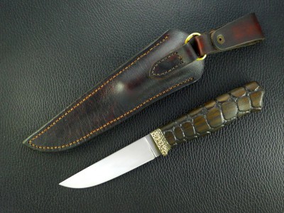

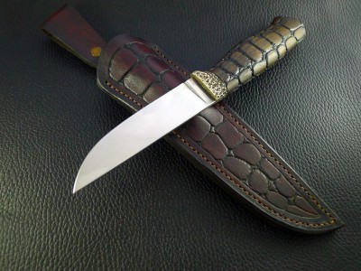

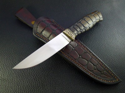

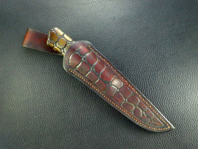

СообщениеДобавлено: Пт янв 11, 2013 15:44
ТТХ-
сталь-У10А
Твёрдость -62HRC
клинок-110х26х3,6мм
рукоять-125мм.
монтаж всадной.
хвостовик 3/4 от рукояти.
дерево - морёный дуб.
больстер - мельхиор.
пропитка - льняная олифа.
финиш - шеллак.
Ножны -кожа.
P1050439.JPG [ 370.12 КБ | Просмотров: 9953 ]
P1050440.JPG [ 345.84 КБ | Просмотров: 9953 ]
P1050441.JPG [ 397.68 КБ | Просмотров: 9953 ]
P1050442.JPG [ 358.58 КБ | Просмотров: 9953 ]
P1050444.JPG [ 397.82 КБ | Просмотров: 9953 ]
P1050445.JPG [ 398.48 КБ | Просмотров: 9953 ]

такого надо наверное, в настоящего крокодила одеть....
 Заголовок сообщения: Re: "Croc"
СообщениеДобавлено: Пт янв 11, 2013 16:40
Я бы и рад, но небольшой кайман стоит 5-7 тыс.рублей, а на пару-тройку ножен, это немного дороговато на расходники.:)
СообщениеДобавлено: Пт янв 11, 2013 16:52
Саша, при твоем теперешнем уровне отделки расходники должны быть соответствующие :)

Очень красиво, класс!А клинок-то чьего изготовления?
СообщениеДобавлено: Пт янв 11, 2013 17:07
слесарка моя, термичка Кирилла с ганзы...пока заготовки не закончились, своими не занимаюсь. :)
СообщениеДобавлено: Пт янв 11, 2013 17:56
Так ты её из полосы сделал, как я понимаю?
СообщениеДобавлено: Пт янв 11, 2013 18:00
Как бы тебе Валер попроще объяснить. :)
Вот смотри-
изначально была полоса, вторая стадия бланк- это контур клинка, третья стадия предварительные спуски перед ТО- вот дальше после ТО, нужно слесарит спуски, создавая тонкий подвод к рк, и финиш....вот что после ТО, то я как бы и делал. :)
