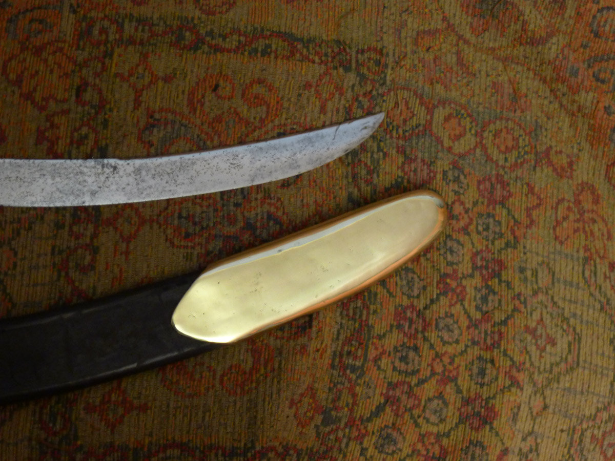

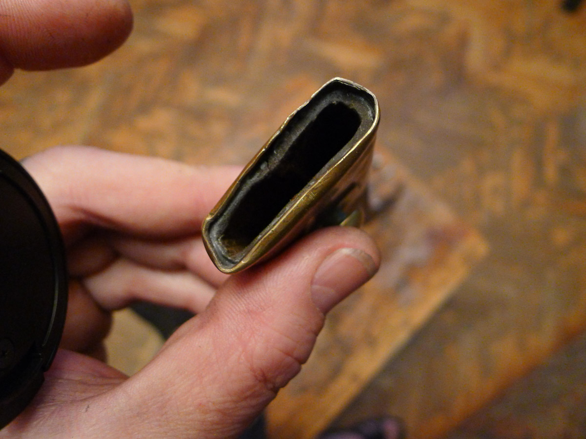

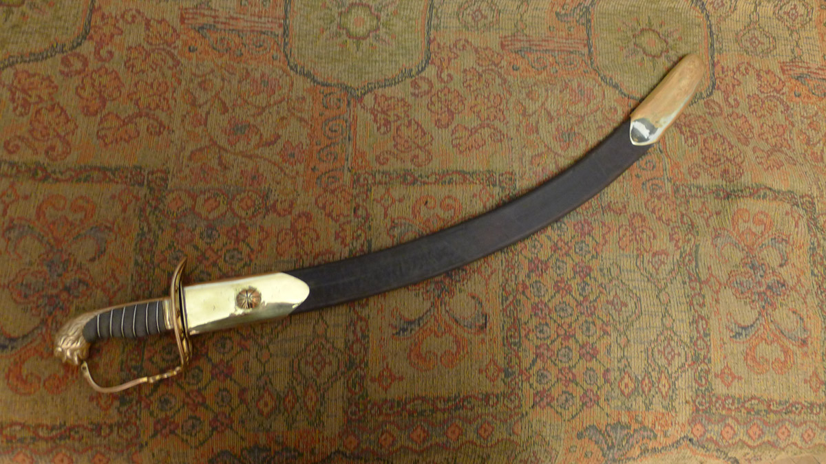

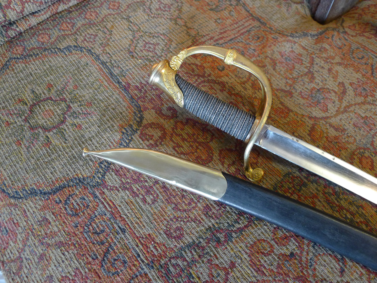

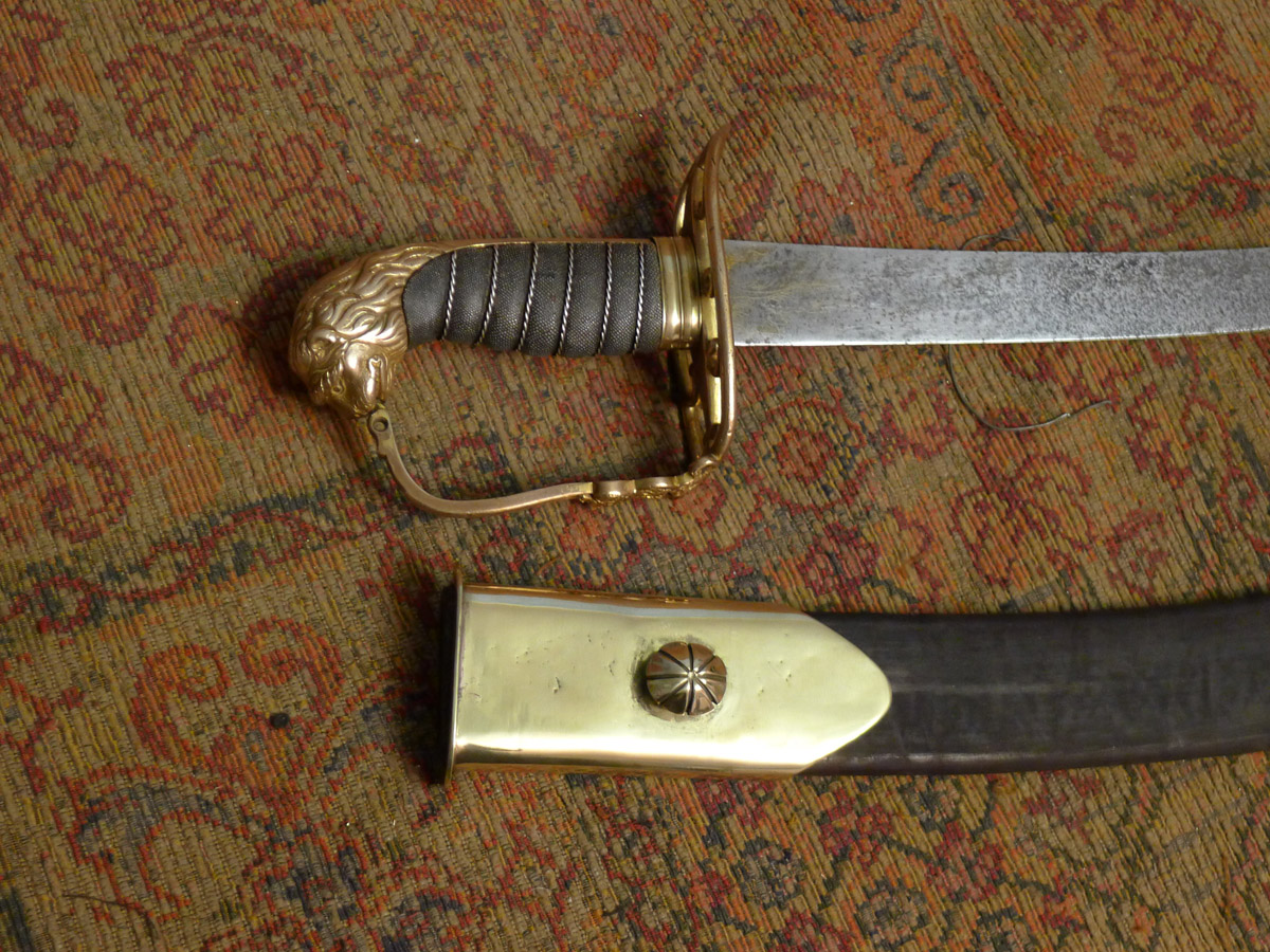

можно сказать замученные ножны, фурнитура из 2 мм латуни далась в этот раз очень тяжко, мало того что гнуть на коленке формы очень проблематично, да и серебрянный припой растекается по латуни с большим натягом, пришлось паять горелкой нагревая заготовки и лопаткой разгоняя серебро в швы.....но, вроде бы что то получилось. :roll:

 Заголовок сообщения: Re: ножны для сабли
СообщениеДобавлено: Ср янв 18, 2012 19:17
вставка есть?

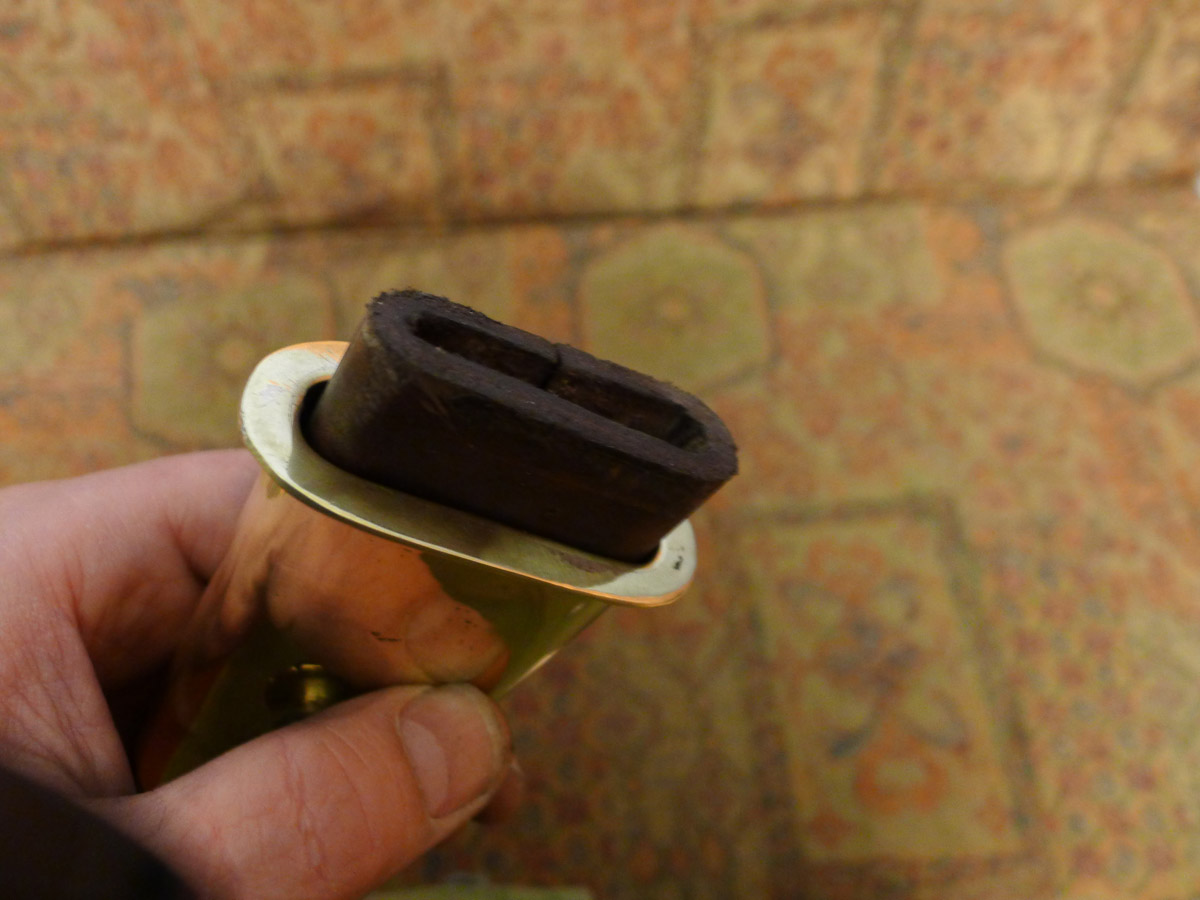

СообщениеДобавлено: Ср янв 18, 2012 19:30

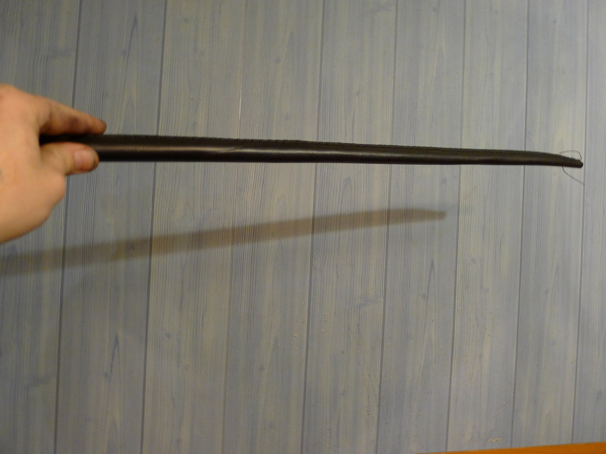

ответ на картинке.....нет там никаких вставок, кожа шитая встык.
P1010247.JPG [ 176.47 КБ | Просмотров: 17015 ]
СообщениеДобавлено: Ср янв 18, 2012 19:55
они ж мягкие должны выйти...
СообщениеДобавлено: Ср янв 18, 2012 20:18
Может боковушки проложены для жесткости?
СообщениеДобавлено: Ср янв 18, 2012 20:26
нет, кожа само по себе держит форму, после стабилизации, жёсткость как у фанеры, не гнуться, вернее сказать немного играют, толщина кожи 5мм,....... у меня тут оригинал с американской сабли валяется, так там вобще 2мм кожа, и не гнуться не в каком направлении, :roll: правда я не в курсе чем их раньше пропитывали, свои так как обычно шеллаком пропитываю, вполне достаточно, для удержания формы и жёсткости.

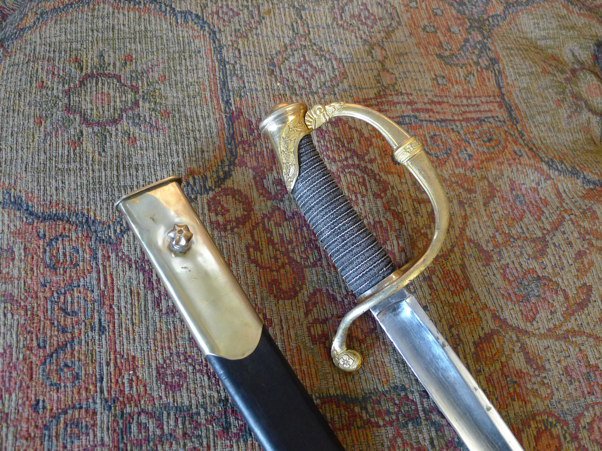

Андрей, с чего ты взял, что ножны для длинномеров должны всегда иметь жёсткую основу?
я относительно недавно взялся заниматься этим вопросом, и из того что было у меня в руках, а это оригиналы 18-19 века, все они были без каких либо вставок, чисто кожа, но неизвестно чем стабилизированная.
вот к примеру ножны с амеркосовской сабли 19 века, нет там ничего, да и сделано убогенько, но при всём при этом, ножны хрен согнёшь, и кожа всего 2мм толщиной. :roll:

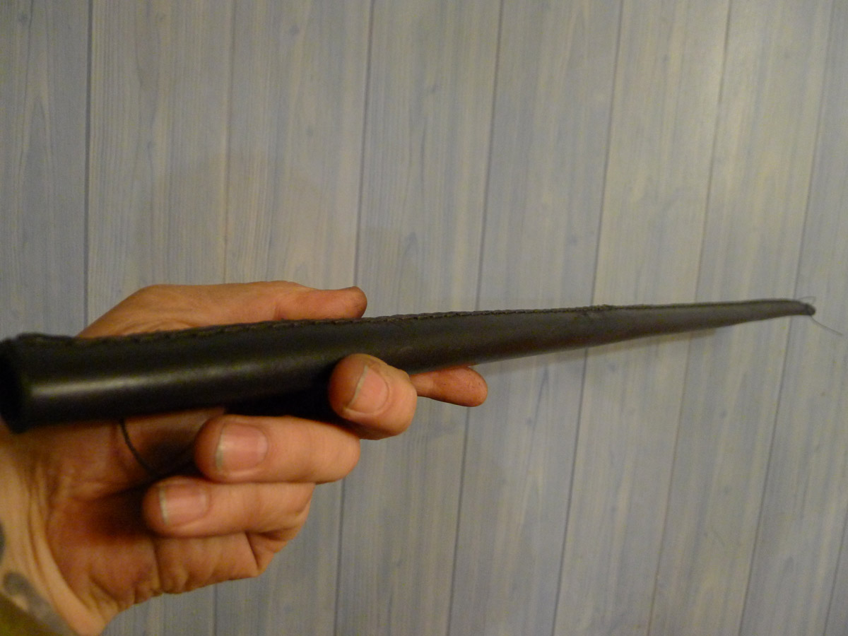

СообщениеДобавлено: Чт янв 19, 2012 19:05

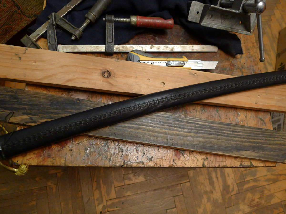

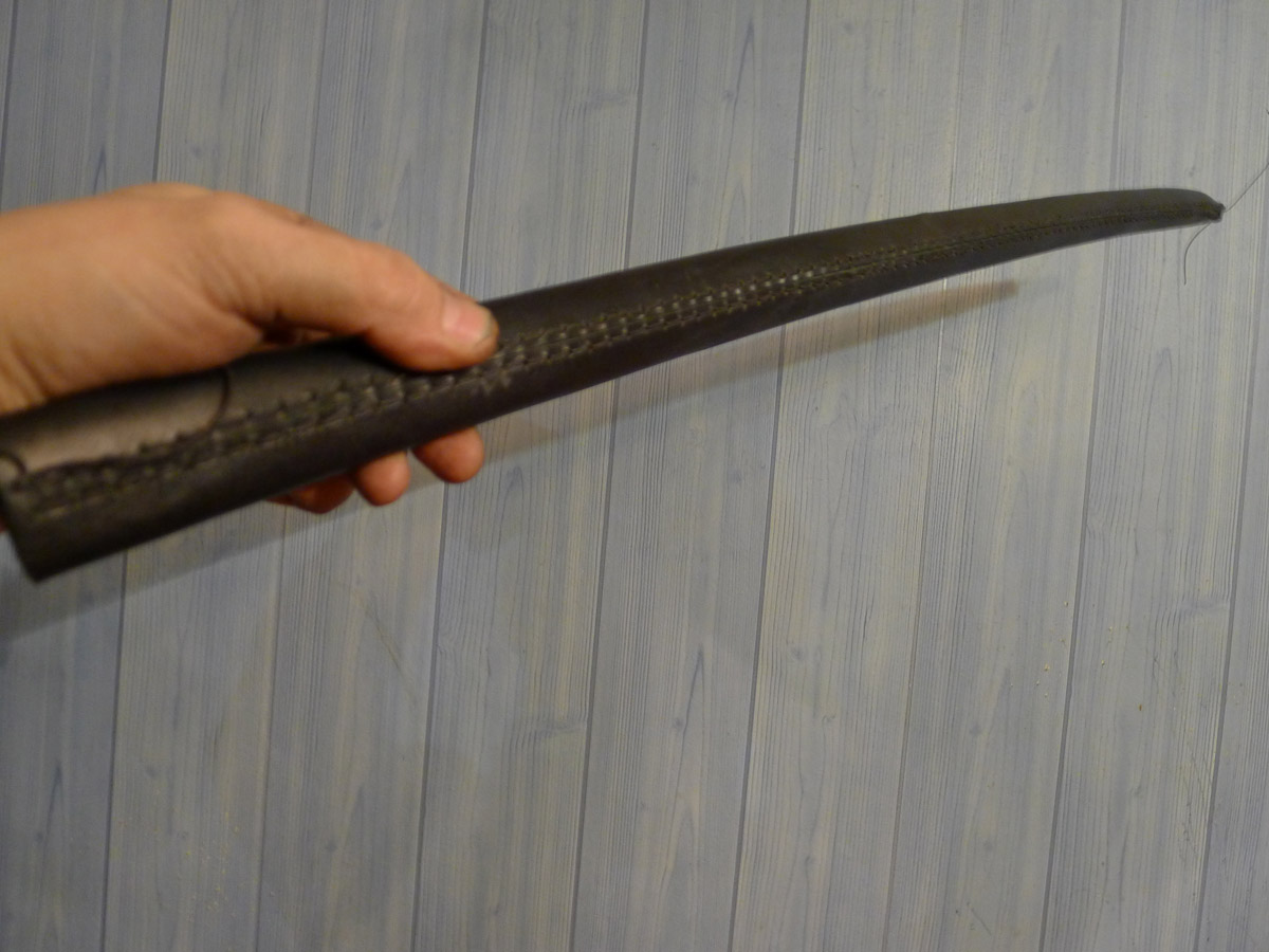

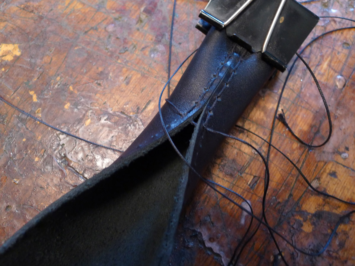

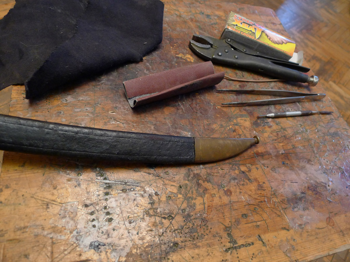

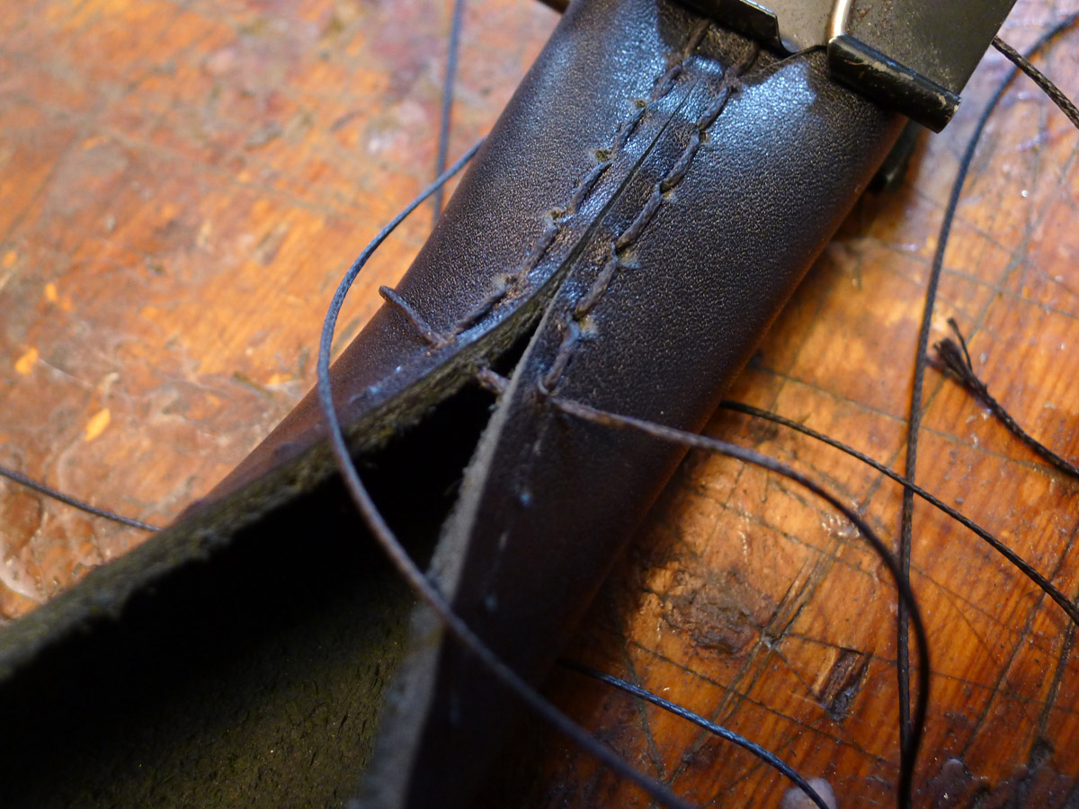

Если кому интересно, то это выглядит вот так....шов, шьётся в две иглы, восьмёркой в торец ножен, т.е. полотно клинка не соприкасается с нитками, стык шва ровный, без поднутрения, даже не стабилизированная кожа не гнётся под собственным весом, ну а после стабилизации, становится ещё жёсче и держит форму, для чего я её сушу в прессе.
СообщениеДобавлено: Сб янв 21, 2012 22:10
Александр, это супер! Насчет прошивки через торец, классная информация. А вот кожа перед сшивкой формуется? Не могу понять, ведь одно дело для ножен ножа отформовать довольно небольшой кусок кожи, а другое для длинномера, да еще с изогнутым клинком. Опять же толщина кожи. Чем форму фиксировать? Каким прессом
СообщениеДобавлено: Сб янв 21, 2012 22:23
Здравствуйте, .....да.....напарился я с этими кривыми ножнами, 4 куска кожи запорол, изначально планировал сделать деревянную основу, и обтянуть тонкой кожей, но к сожалению не прокатило.....геометрия сабли такова, что из жёсткой основы её просто не удалось бы вытащить,вернее вставить :) ......поэтому пришлось делать из более подвижного материала.
для фиксации использую шеллак натуральный разведённый спиртом, пресс достаточно прост это 2 доски+3 струбцины, этого хватает за глаза, самое неприятное, это усадка, даже при естественной сушки кожа даёт усадку, что очень сильно влияет на размеры.....в общей сложности на изготовление этих ножен (будь они неладны) ушло 2 недели. :(

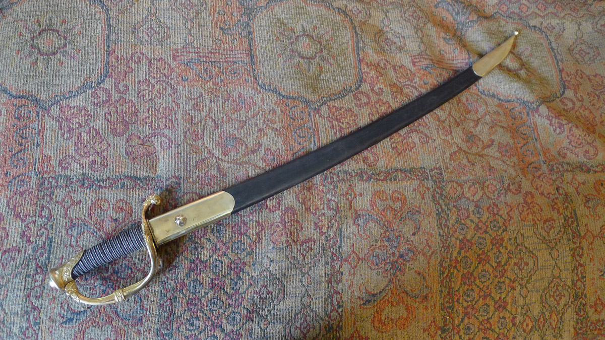

ну вот ещё одни ножны доделал....
Сабля шведская офицерская пехотная обр.1830г./1899гг
СообщениеДобавлено: Пн янв 21, 2013 9:06
Привет ,Александр.
Каким образом осуществляется формовка ножен для сабли?
Когда одевается фурнитура до или после шеллака,одевается на ножны с саблей или без ?
Пропитка шеллаком снаружи или насквозь ?
СообщениеДобавлено: Пн янв 21, 2013 10:22
Анатоль писал(а):
Привет ,Александр.
Привет Анатолий.
посмотри эту тему, там всё более-менее упорядоченно. http://wolff.taba.ru/article/579023_Mas ... hpagi.html
формовка вместе с саблей или моделью клинка этой самой сабли, шеллак пропитывается изнутри, главное защитить сам клинок от шеллака, посадка фурнитуры, само сабой это последний этап, когда уже кожа сшита в рубашку, сформована, пропитана и высушена.
