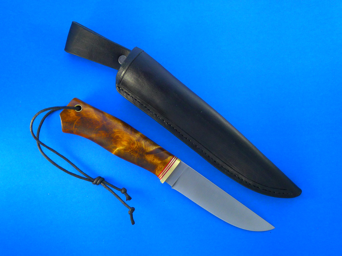

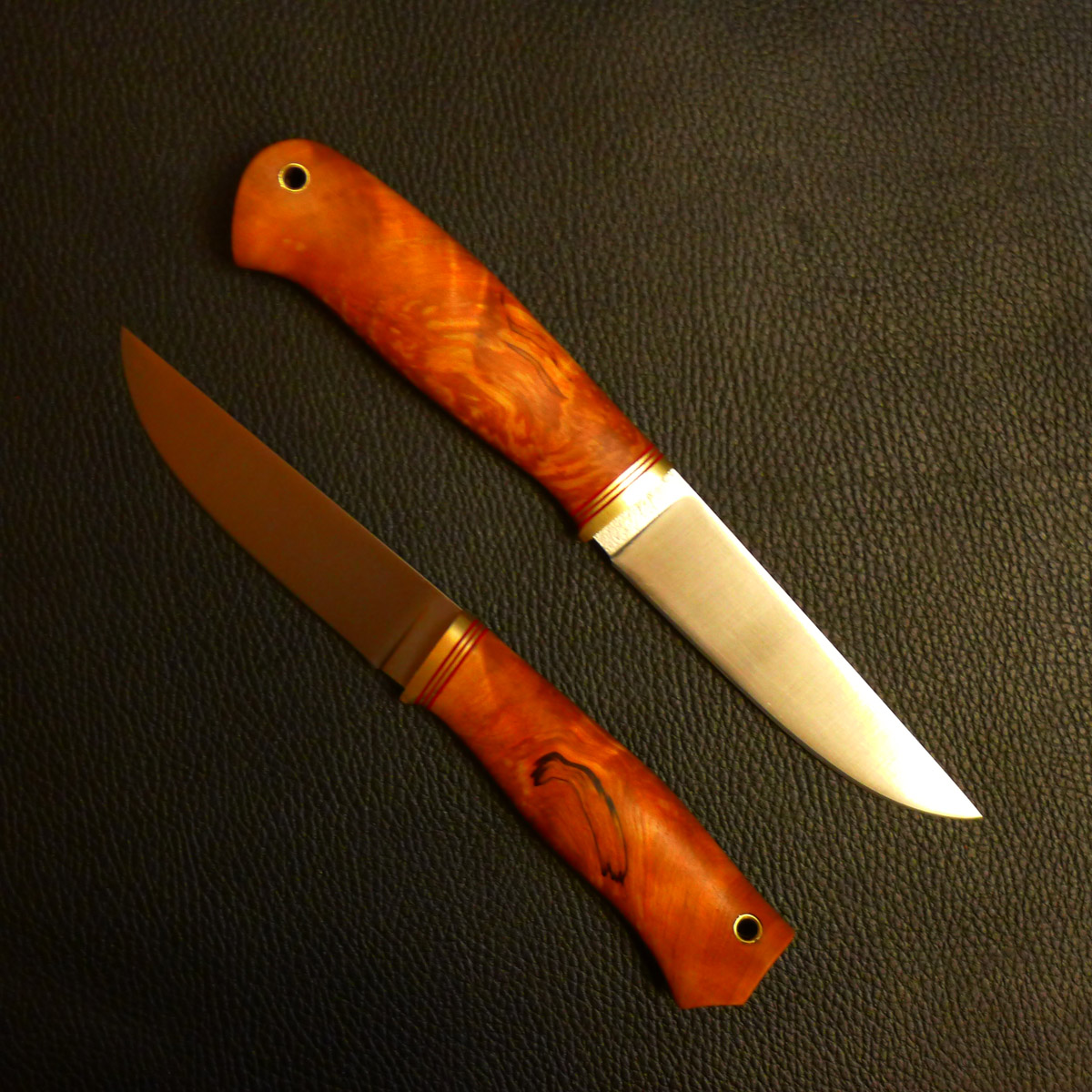

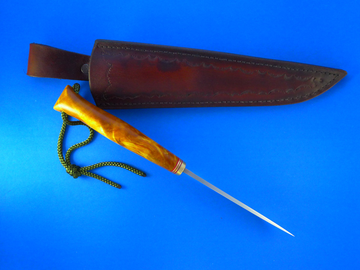

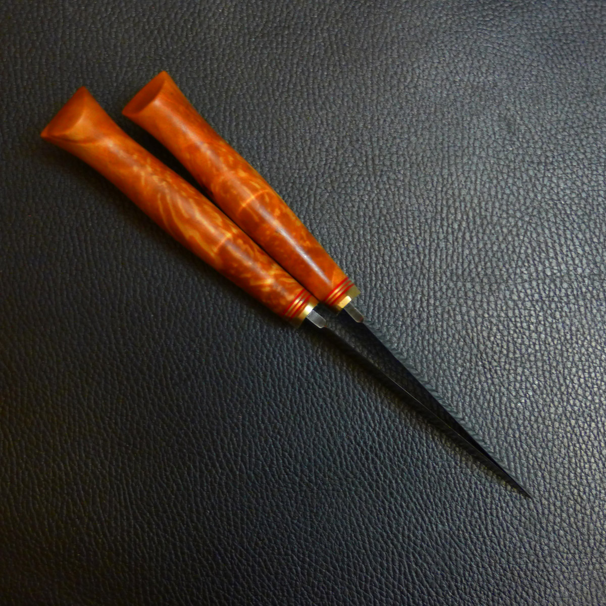

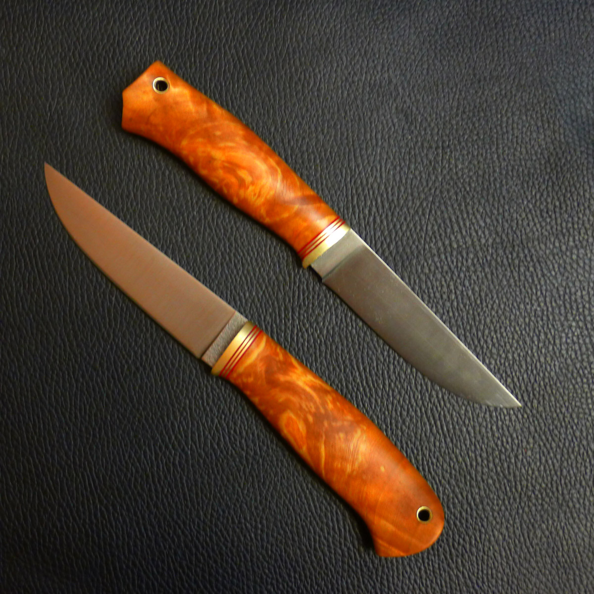

У10А, 62ХРС, сувель берёзы, латунь, фибра.
ножен нет.
P1050746.JPG [ 364.58 КБ | Просмотров: 11843 ]
P1050748.JPG [ 388.95 КБ | Просмотров: 11843 ]
P1050749.JPG [ 454.42 КБ | Просмотров: 11843 ]

Красиво, а размеры какие?
 Заголовок сообщения: Re: пара сувелевых
СообщениеДобавлено: Ср мар 13, 2013 0:13
кинолог писал(а):
а размеры какие?
Забыл :oops: с круглым тыльником- общий 250, клинок 125х27х4
с угловатым тыльником-общий 235, клинок 115х25х3,5

хороши!

Отличные рабочие ножи с прекрасной сборкой, классными материалами и очень рабочими качествами чувствую я...
Повезет владельцам.

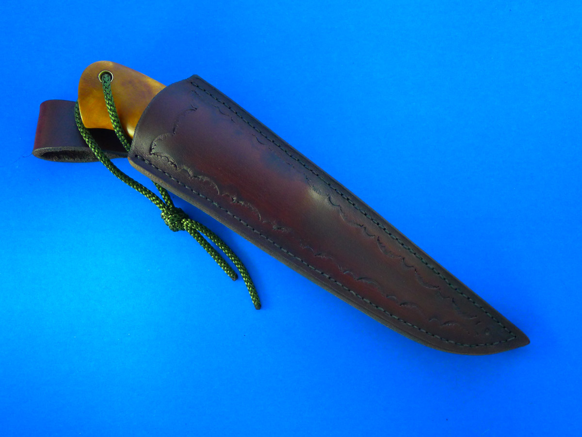

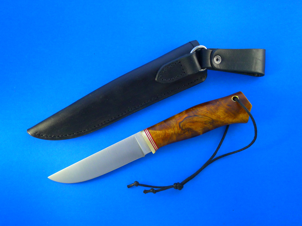

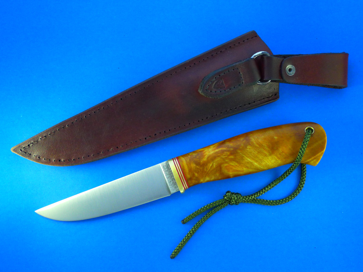

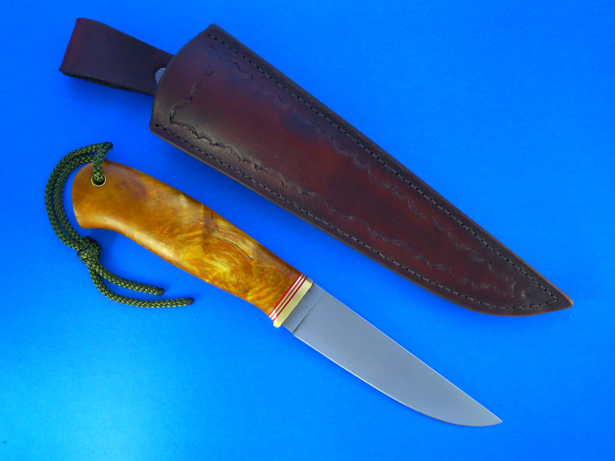

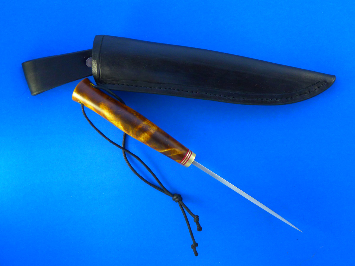

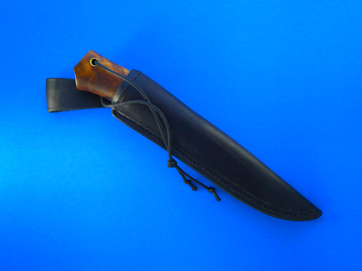

простые рабочие ножны.
P1050759.JPG [ 172.29 КБ | Просмотров: 11783 ]
P1050761.JPG [ 210.6 КБ | Просмотров: 11783 ]
P1050762.JPG [ 198.21 КБ | Просмотров: 11783 ]
P1050763.JPG [ 182.55 КБ | Просмотров: 11783 ]
P1050764.JPG [ 194.62 КБ | Просмотров: 11783 ]
P1050767.JPG [ 213.95 КБ | Просмотров: 11783 ]
P1050770.JPG [ 226.13 КБ | Просмотров: 11783 ]
P1050771.JPG [ 202.52 КБ | Просмотров: 11783 ]

сувель светится то как! :roll:

Вот, с рикассо совсем другой компот! Хорошие формы! Ножны у верхнего, что-то уж сильно простецкие, заморочил бы ченить :) . Это мне такие простительно делать :lol:

Не берёза а янтарь прям. Классные ножи!
