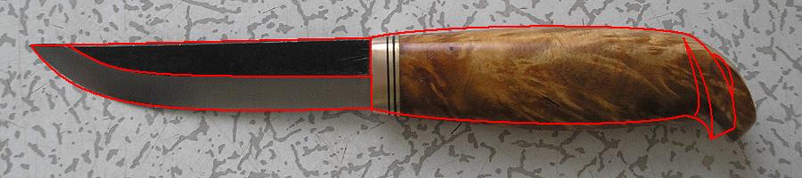

как это "завален" - что ты имеешь ввиду?
 Заголовок сообщения: Re: финка
СообщениеДобавлено: Чт фев 21, 2013 11:26
213429184.jpg [ 35.08 КБ | Просмотров: 13493 ]
chestnok
СообщениеДобавлено: Чт фев 21, 2013 13:28
понял, но мне так больше нравиццо, специально выводил. Мне мой вариант - кажется изящнее :wink: , да и в руке удобнее лежит.
Есть еще и такой... :D
сучок.jpg [ 48.7 КБ | Просмотров: 13475 ]
chestnok
СообщениеДобавлено: Чт фев 21, 2013 16:34
точно, про "сучок" забыл! :o блин, значит финская тема еще не закрыта :lol: ...
-FreeMan-
СообщениеДобавлено: Чт фев 21, 2013 17:46
Саша прав...рукоять не комельфо...какой то не правильный пропорционально получился фин....грибо не удался.

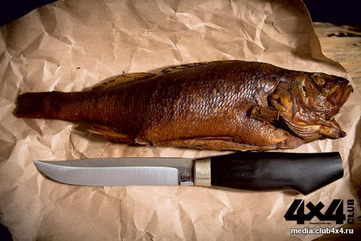

Да ладно, не нудите. Сказал-же форма придана осознанно, для "прогонистости". Вот для образца была взята Изображение До подобного качества исполнения мне еще конечно далеко, но формы, считаю, удались.
