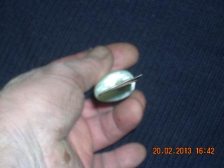

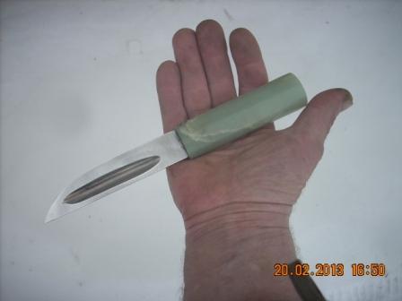

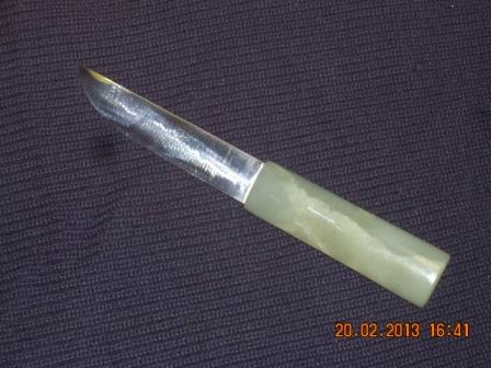

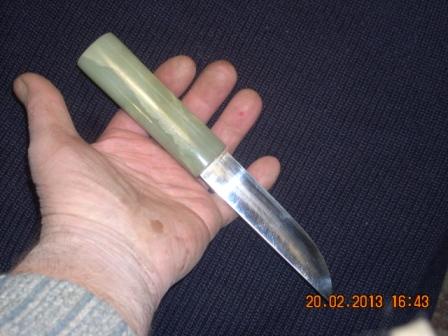

Здравствуйте! Я ещё не надоел? Сегодня опять диск отрезной не привезли. Нечем камень резать. Вот и решил попробовать сделать якутский ножик. Такой ажиотаж вокруг этих ножей, ну и мне захотелось сделать. Заготовочка клинка была из ШХ15. Калить не стал, т.к. по слухам, не любят якуты калёные ножи. Прорезал дол и увидел свою ошибку. Слишком близко к острию. Переделывать не стал. Вобщем где дол, там спуск прямой, Второй спуск небольшая выпуклая линза. Поискал в камнях и нашёл брусочек Витимского нефрита. Витим это Якутия. Так что ножик почти якут. Грехи есть. Не заточен. Сведение меньше 0,5мм. Сделал за один день. Монтаж всадной на бокситку. Не знаю или ножны или подставку делать? Потом решу.

похоже :)
но может из яшмы было бы лучше?
 Заголовок сообщения: Re: Почти Якут (проба)
СообщениеДобавлено: Ср фев 20, 2013 16:18
Прикольный! А как режет - незакаленный-то? Или это чисто полочник?
dokavasia
СообщениеДобавлено: Ср фев 20, 2013 16:24
Резать не пробовал. Не затачивал ещё. Скорей всего полочник. А камень на рукояти из Якутии.
СообщениеДобавлено: Ср фев 20, 2013 16:28
ИМХО рукоять коротковата и узковата для якутского ножа
СообщениеДобавлено: Ср фев 20, 2013 16:31
тогда нужна, конечно, подставка.
СообщениеДобавлено: Чт фев 21, 2013 0:09
э-э-ээ... точнее:
клинок надо бы поУже
а рукоять подлиннее
СообщениеДобавлено: Чт фев 21, 2013 0:16
радует то, что Мастер решился на инновации :mrgreen: предыдущие произведения были шикарны.но их было много, и в принципе они были достаточно однотипны.а так хочется, чтобы реальный Талант Мастера не замыкался на одном направлении... :!:
