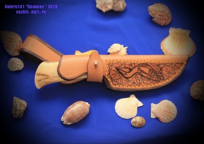

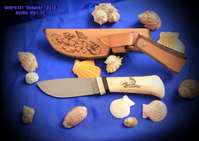

Доброго времени суток представляю вам свою работу. Клинок напомнил клюв пеликана, так и назвал: «Пеликан»
Клинок сталь Х12МФ, травление, тв. 58-60, спуски бритвенные, размеры: 100 ; 30/3 мм.
Рукоять отросток рога лося, старался оставить природную форму и фактуру.
Трещин нет. Проставка «Черное дерево» Эбен. Скрим авторский.
Монтаж всадной на эпоксидке.
Размер 100мм, в руке лежит удобно.
Больстер тоже рог лося.

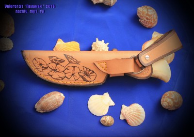

Ножны: Телячья кожа 3мм, нить вощеная, пропитка обувным воском, пирография (рисунок авторский).

Кобурная кнопка...Вау...
 Заголовок сообщения: Re: «Пеликан»
СообщениеДобавлено: Ср фев 27, 2013 10:52
торцы ножен, грубо обработаны, выжигание портит весь вид, особенно широкие линии вдоль шва, резкий контраст цвета, это подчёркивает, получается аляпистая залипуха.
Лучше сделать проще, но чище, сдержанней что ли по оформлению, но качественней по исполнению.
сам нож более менее нормально, но пеликаны на обоих сторонах неудачны- один выше, второй ниже.
Пардон! Это фотки под разными углами сняты. Пеликаны летят на одной высоте! :lol:

В целом очень приятная работа. Скрим хорошо разглядеть не удалось. Укрупнить бы фото.

нож даже без скрима ассоциируется с пеликаном, однозначно зачОт :!: . Очень позитивный комплектик. Поздравляю!
З. Ы.Немного по-гундю, чем обусловленно обрамление рисунка швом на ножнах? Лучше было-бы шов такой-же как с другой стороны. Ну и с рисунками немного перебор, хохломой отдает.
А если и нет, что с них возмёшь? Пеликан птица вольная, на какой высоте хочет, на той и летает, им симметрия в ножах по барабану. :wink: По мне, так в том и фишка ручной работы, что она не похожа на ГОСТ. ИМХО.
