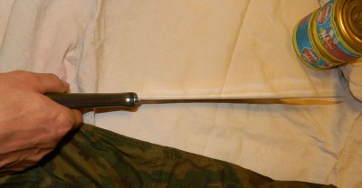

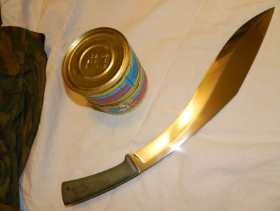

Нож Кукри имеет характерные элементы обладающие символическим значением:
1. Зуб Шивы - в традиционном виде является концентратором напряжений.
2. Меч Шивы - по сути дол.
3. Кольца мироздания - при долгой работе намнут ладонь, так же не удобен хвостовик рукояти.
Будучи атеистом собрал кукри без суеверий. Клинок изготовлен из стали D2, 58-60HRC, рукоять микарта, фибра, титановая трубка. Вес 420 г, длина клинка 320 мм, рукояти 110 мм. Клинок имеет веретенообразное сечение в продольном разрезе, толщина max 4,5 мм, min 2 мм. Спуски прямые, под одним углом, сведение в ноль, пока не заточен.

 Заголовок сообщения: Re: Кукри без суеверий
СообщениеДобавлено: Пн мар 11, 2013 10:42
банку то разрубили? :D
Elkin
СообщениеДобавлено: Пн мар 11, 2013 10:48
Так не заточен ещё. :roll:
так
Elkin писал(а):
сведение в ноль,
нафига его точить? :wink: :lol:
это, в общем-то и не кукря... Мачете кукреобразное. Кукря - она толстая. 10-15 мм.
chestnok писал(а):
Чисто визуально представляется не очень удобным, оттяга-то при ударе нет. Серп какой-то...
На удивление удобно рубит. И полешки, и хворост. Вполне себе можно использовать вместо туристического топора. Но, конечно, привычки все же требует - работать можно исключительно одной рукой.
