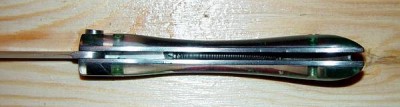

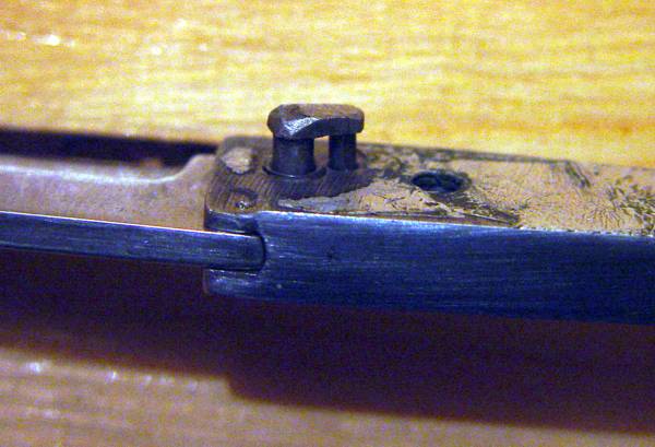

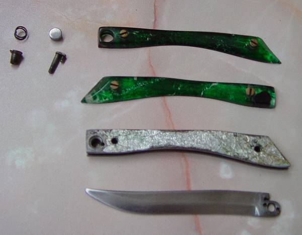

Михалыч, я понимаю под этим замком такой, как на моей старой выкидухе:
01404.jpg [ 28.23 КБ | Просмотров: 14514 ]
01419.jpg [ 38.79 КБ | Просмотров: 14504 ]
01424.jpg [ 22.69 КБ | Просмотров: 14507 ]
СообщениеДобавлено: Пт янв 18, 2008 21:48
Г-образная деталь это и ось вращения (длиинный штырёк), и стопор (короткий). Крепится к подпружиненной кнопке. При нажатии стопорный штырёк выходит из отверстия в клинке и освобождает клинок. Соответственно в клинке есть осевое и два стопорных отверстия (открыто/закрыто). Хитрой формы выборка в пятке клинка для крепления гибкой пластины, передающей энергию пружины на клинок.

2 Сергей (aka Sleeper):
А вот за фотки спасибо, Сергей, очень наглядно! Понял, что двигаюсь в правильном направлении. :)
СообщениеДобавлено: Сб янв 19, 2008 13:35
На здоровье! :D Если нужно, могу этот нож на встречу принести, разбирается он легко.
