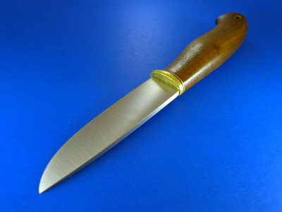

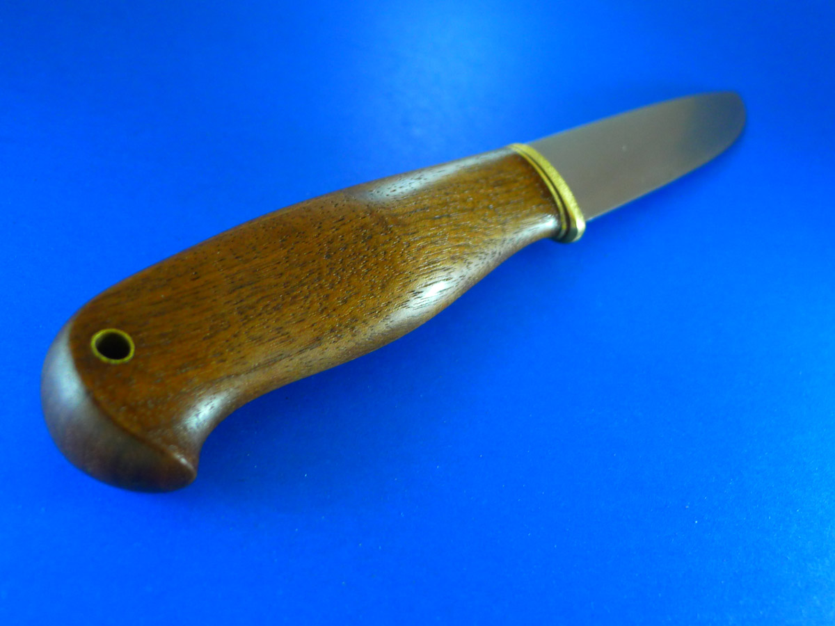

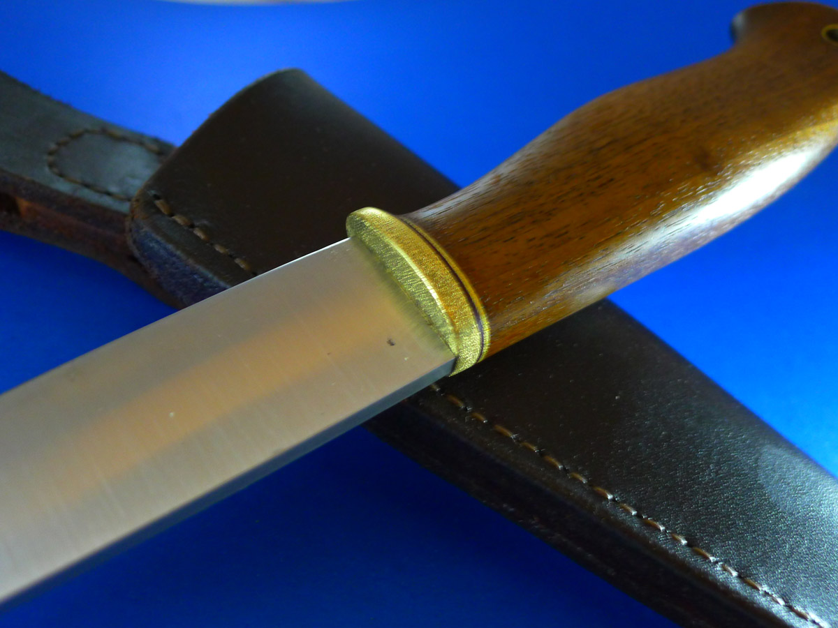

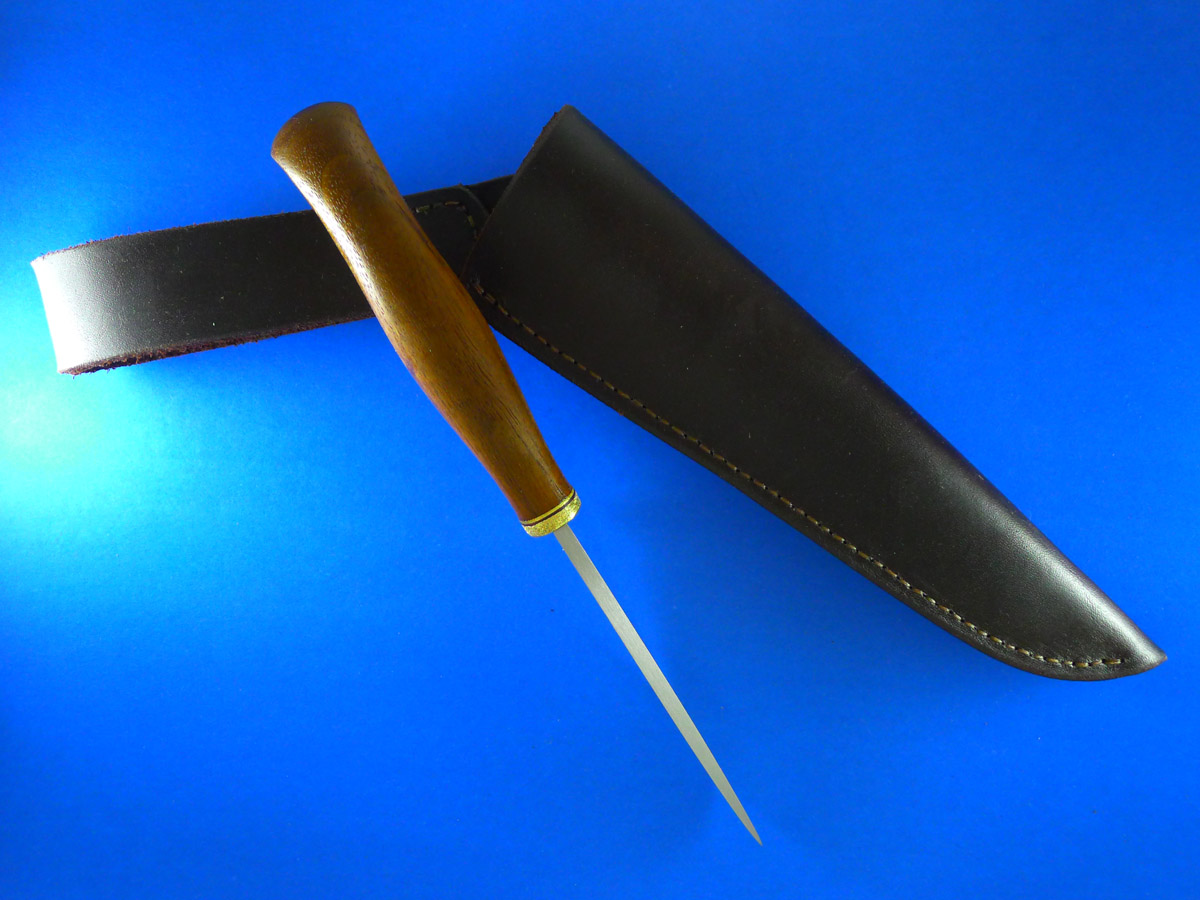

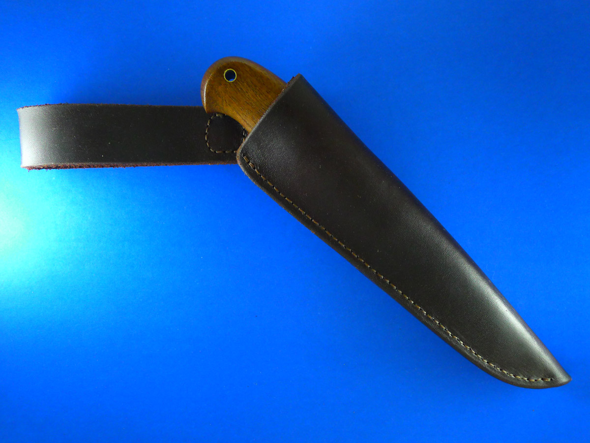

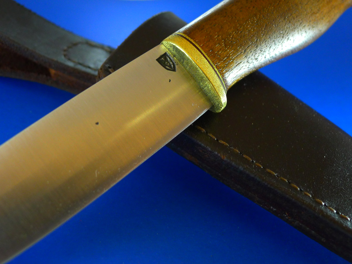

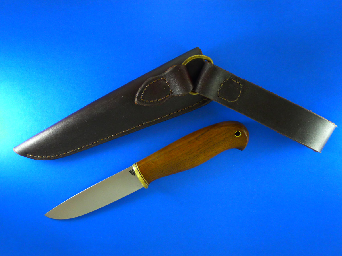

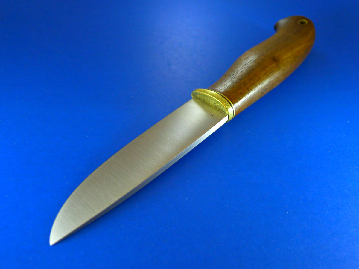

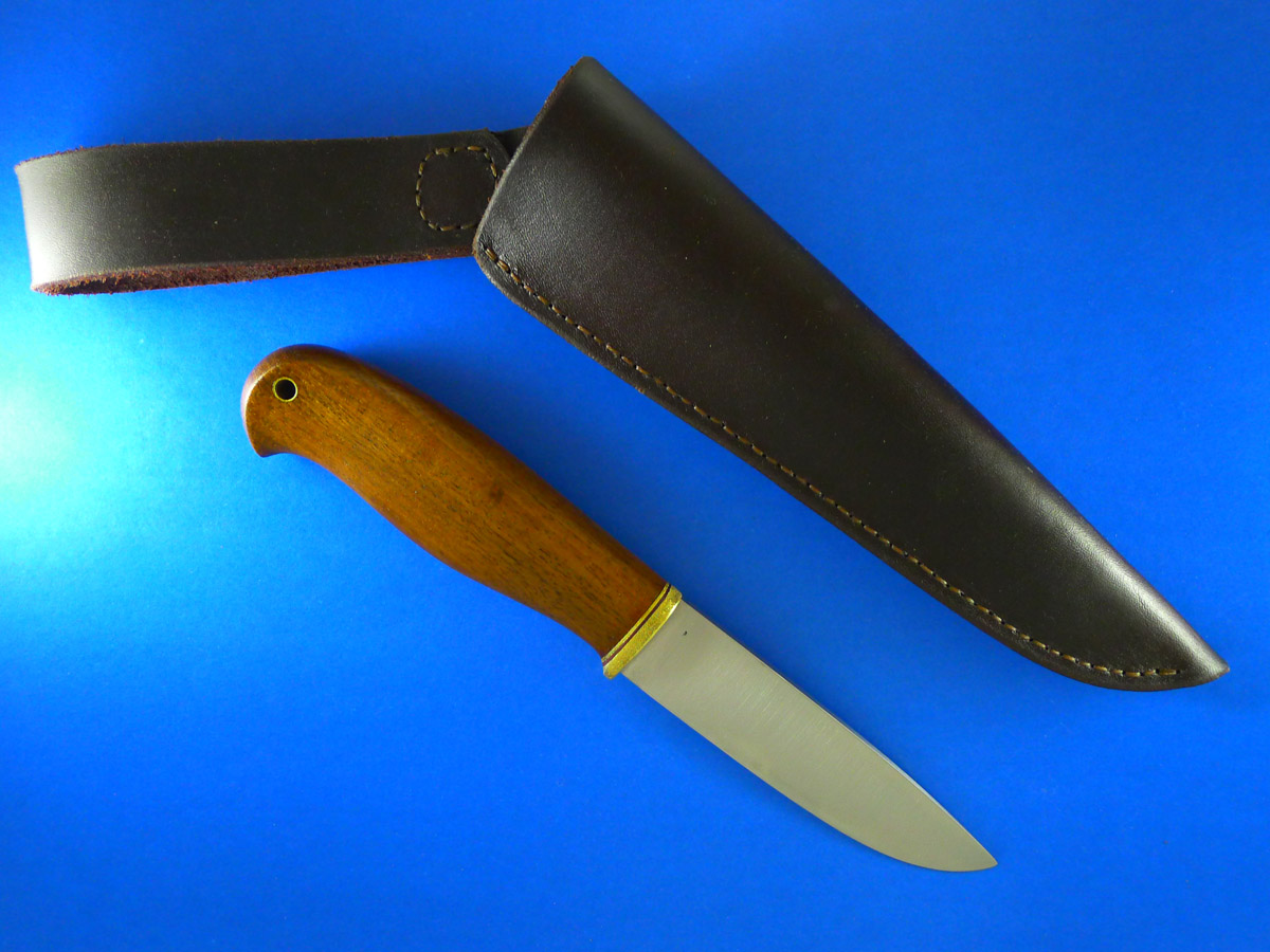

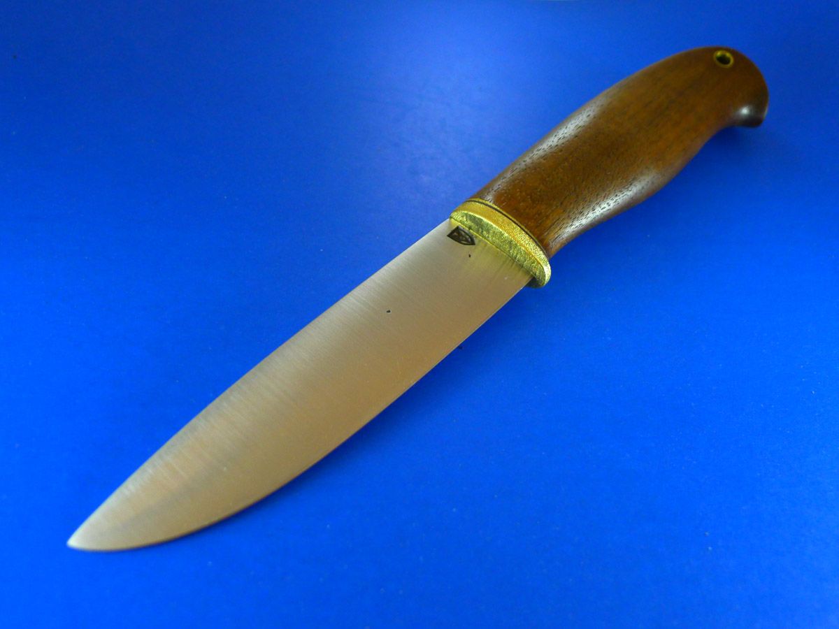

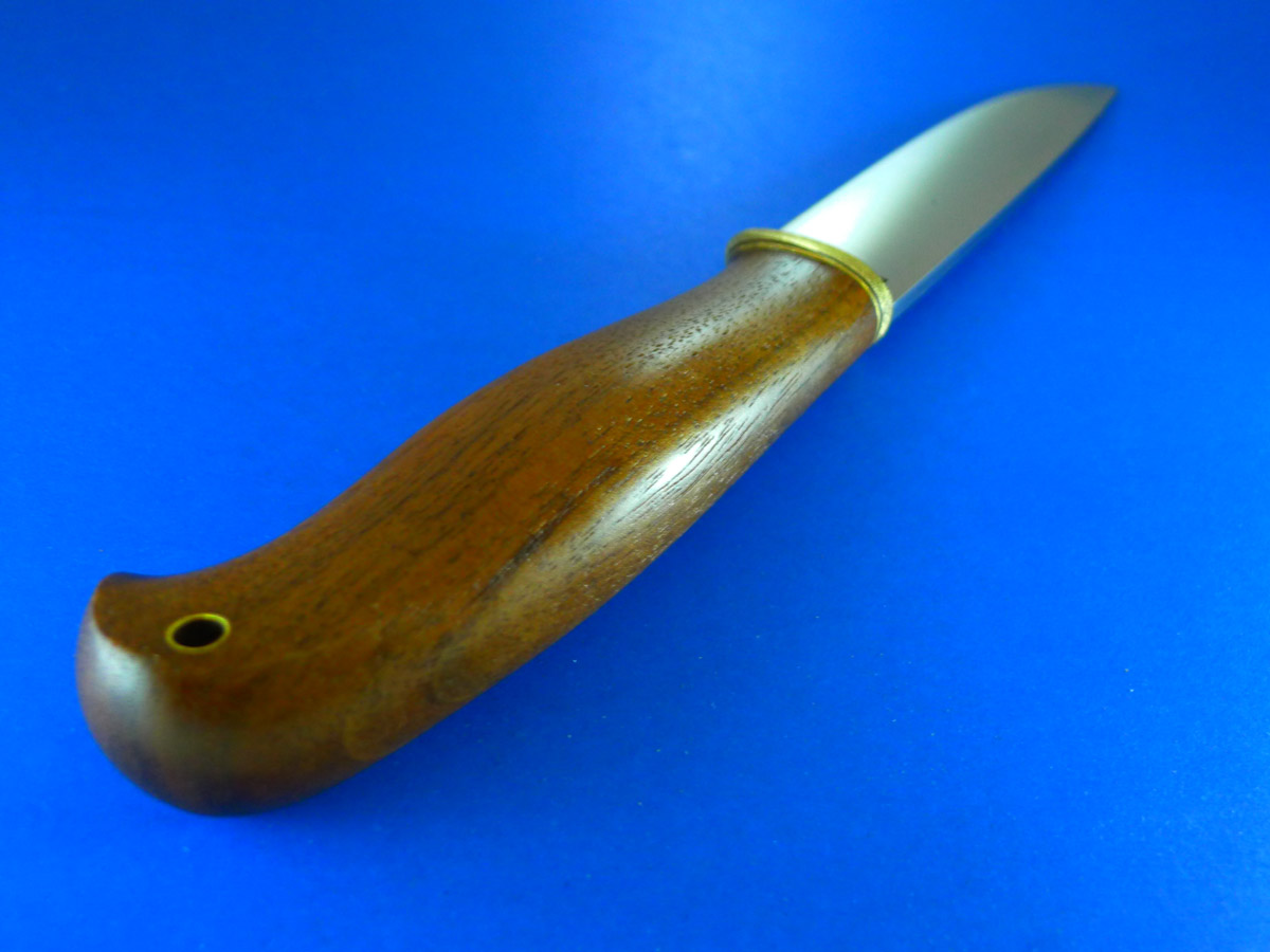

клинок-110х25х4.5мм хвостовик 95мм
кованая рессора
58-59хрс
монтаж всадной
рукоять 120мм
латунь, фибра,орех
пропитка льняная олифа, финиш шеллак
ножны кожа.
P1050860.JPG [ 232.32 КБ | Просмотров: 6936 ]
P1050861.JPG [ 218.88 КБ | Просмотров: 6936 ]
P1050862.JPG [ 212.24 КБ | Просмотров: 6936 ]
P1050863.JPG [ 211.03 КБ | Просмотров: 6936 ]
P1050864.JPG [ 200.46 КБ | Просмотров: 6936 ]
P1050865.JPG [ 204.03 КБ | Просмотров: 6936 ]
P1050866.JPG [ 177.01 КБ | Просмотров: 6936 ]
P1050867.JPG [ 160.37 КБ | Просмотров: 6936 ]
P1050868.JPG [ 190.81 КБ | Просмотров: 6936 ]
P1050869.JPG [ 180.32 КБ | Просмотров: 6936 ]

Александр, финиш на клинке сатин? Чем делали, если не секрет?
 Заголовок сообщения: Re: ОРЕХ
СообщениеДобавлено: Ср апр 03, 2013 1:11
финиш сатин, сделан на гриндере....чем? лентой типа скотбрайт, после шлифовки финишными лентами тризакт, вобщем сначало полировка, почти до зеркала, а уж потом сатинирование.
