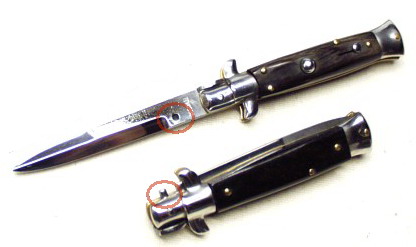

Боковой выброс, пиновый замок - речь скорее всего идет о итальянском складном стилете. Суть пинового замка в том, что этот самый пин выходит из плашки рукояти(из той, на которой кнопка выброса) и заходит в отверстие на клинке, за счет чего клинок удерживается в рукояти. Конструкция кнопки представляет собой обыкновенный рычаг. Нажимая на кнопку, мы поднимаем шпенек(он убирается обратно в рукоять) и клинок разблокируется! В раскрытом состоянии клинок удерживается за счет накинутого на пятку клинка коромысла, как в навахе, для этого на пятке клинка имеется еще один пшенек.
StilettoPin.jpg [ 19.59 КБ | Просмотров: 14533 ]

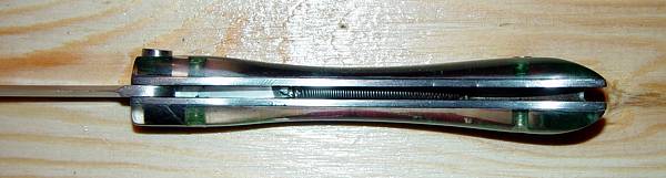

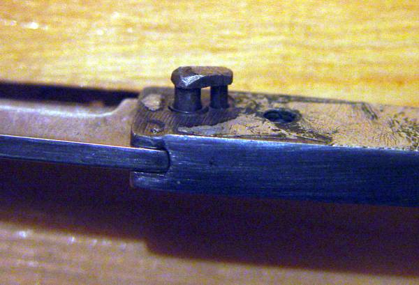

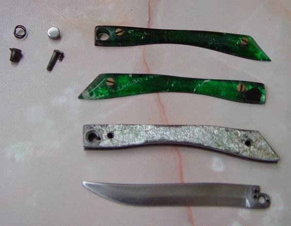

Михалыч, я понимаю под этим замком такой, как на моей старой выкидухе:
01404.jpg [ 28.23 КБ | Просмотров: 14543 ]
01419.jpg [ 38.79 КБ | Просмотров: 14533 ]
01424.jpg [ 22.69 КБ | Просмотров: 14536 ]
СообщениеДобавлено: Пт янв 18, 2008 21:48
Г-образная деталь это и ось вращения (длиинный штырёк), и стопор (короткий). Крепится к подпружиненной кнопке. При нажатии стопорный штырёк выходит из отверстия в клинке и освобождает клинок. Соответственно в клинке есть осевое и два стопорных отверстия (открыто/закрыто). Хитрой формы выборка в пятке клинка для крепления гибкой пластины, передающей энергию пружины на клинок.
