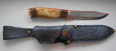

Доброго времени суток. Захотелось мне сделать симпатичный нож, но при этом он должен быть в узнаваемом моровском стиле (=. Считаю, что у меня получилось, хотя может кто-то и не согласится.
Для меня нож знаковый по нескольким причинам: во-первых, первый раз получилось практически то, что хотел получить изначально; во-вторых, на нем нашел и испытал, для себя, альтернативную пропитку; в-третьих первый раз делаю на заказ, для продажи (другие в основном раздаривал :)), ну и по мелочи кое-чего нахватался пока делал. :) :roll:
Характеристики:
клинок - Мора Хантер (ламинат) 110*24*2,8 мм
рукоять - бронза-яблоня-сувель березы-яблоня-бронза (на проставках красная фибра-латунь) 110*19*27 мм
монтаж - сквозной на эпоксу с расклепом
пропитка - яхтный лак, он же на финиш
фото
Изображение[/url]
Изображение Изображение Изображение Изображение Изображение Изображение Изображение
сразу предупреждаю, претензии по задранности клинка не принимаю, ибо "так задумано изготовителем" 8) , в остальном прошу не стесняться, критикуем без скидок на пролетарское происхождение :roll:

:) кружочками обвёл, что не понял, клинок я бы исправил. :lol:
тупья много оставлено, смысла городить дырку в ножнах не увидел. :)

С тупьем согласен, великовато, пока еще не подымается рука фирменные клинки махратить :) . Дропить не стал по другой причине, потеряется харизма, из-за которой я и взял такой клин, получится совсем другой нож, под названием "следующий", т.е. тут получил именно то, что хотел. А дырку в ножнах - захотелось экстравагантности, что-ли (надоело "чехольчики" клепать :wink: ), ну и плотнее нож фиксируется :roll:
З. Ы. кстати зацени как лак с сувелью заиграл, застывает отлично и структуру не размывает :wink:
