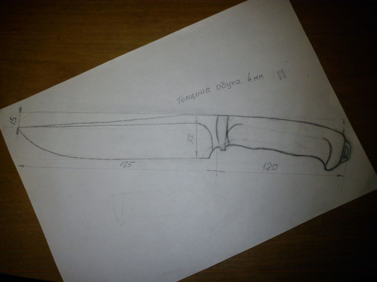

Доброго времени суток! хочу изваять вот такое... смущает соответствие ГОСТу. не холодный он? с законом ругаться очень не хочется))) толщина обуха планируется 4мм.

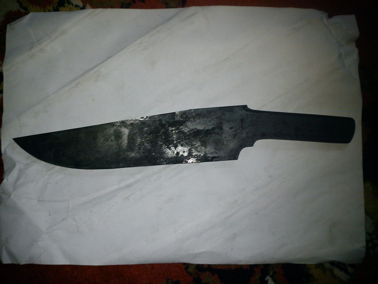

порисовал.. придал форму заготовке)))
поковка 95х18 от Приказчикова Павла. За что ему огромное спасибо!

 Заголовок сообщения: Re: Эскиз. подскажите Мастера, ХО или нет?
СообщениеДобавлено: Чт апр 04, 2013 22:20
нет, не холодный.

danilovkv
СообщениеДобавлено: Чт апр 04, 2013 22:43
Почитайте тут. http://www.klyk.ru/index.php?show_aux_page=6
спасибо! смущает выступающее почти на сантиметр лезвие..) то, что ручка травмоопасная-специально рисовал.

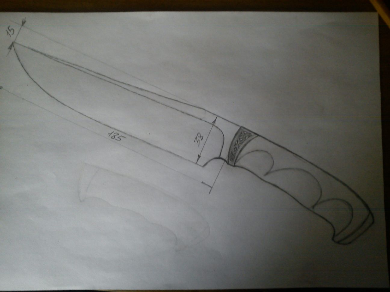

кстати, не будет ли эта часть клинка травмоопасной для пальцев? было бы там утолщение от обуха - одно дело, а тут уже спуски идут...и РК туда выходит - как раз чтоб порезаться. :?:
danilovkv
СообщениеДобавлено: Чт апр 04, 2013 23:05
на это и рассчитывал..рукоять ТРАВМООПАСНАЯ. но были сомнения)) спасибо!

СообщениеДобавлено: Чт апр 04, 2013 23:19
А ваш нож по идеологии мне напоминает Кизлярский байкал-2. Там это "место" подругому обыграно, не так опасно, но в пределах закона

danilovkv
СообщениеДобавлено: Чт апр 04, 2013 23:49
Спасибо за советы! попробую порисовать)) порезы на указательном знакомы до боли)))

greenkurma
СообщениеДобавлено: Сб апр 06, 2013 16:15
хороший эскиз. не холоден. делайте.
СообщениеДобавлено: Вс апр 07, 2013 15:17
А ведь была уже раньше на обсуждении тема про выдвигающийся на время работы подпальцевый гардовый упор . Пару лет назад тёрли . Сюда бы в масть пошла эта гарда в виде коромысла .
