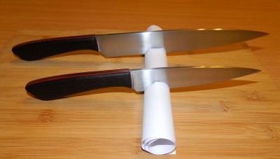

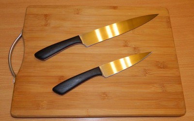

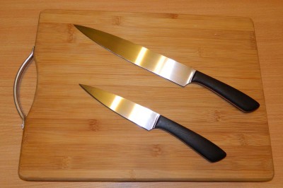

Собрал кухонный комплект. Сталь AEB-L 59-61HRC. Рукоять палисандр и фибра. Длина большого 335 мм, маленького 250 мм, толщина 3 мм. Спуски прямые, от обуха, сведение 0,3 мм, угол заточки 20-25˚.
Нужны ли пины, если накладки приклеены на эпоксидный клей "Bison"?

 Заголовок сообщения: Re: Нужны ли пины на фултанге вообще и на кухонном в частнос
СообщениеДобавлено: Пн апр 29, 2013 7:15
если клей будет держать уверенно в агрессивной среде моющих средств и воды, то пины не обязательны
СообщениеДобавлено: Пн апр 29, 2013 9:50
А енсли нет? Пины выполнят роль заклёпок? :shock:
Вопрос к ТС а Вы этими ножами работали?
СообщениеДобавлено: Пн апр 29, 2013 10:02
если сквозные и установлены в натяг, то будут участвовать в общем удержании
СообщениеДобавлено: Пн апр 29, 2013 12:35
какой бы не был хороший клей, накладки отлетят достаточно быстро...."вода камень точит"
хотя бы скрытые штифты обязательны.
как бы не было стабилизировано дерево, его будет хоть чуть чуть, но "водить" при контакте с водой и прочей химией (моющими средствами).....в общем опытный путь. он самый правильный. :wink:
Elkin
СообщениеДобавлено: Пн апр 29, 2013 14:52
Этими нет, но работал подобными.
Как в данном случае скрытые пины будут удерживать накладки?
Пины, если не расклёпаны, удерживают накладки только от сдвига.
СообщениеДобавлено: Пн апр 29, 2013 14:57
скрытые штифты тоже проклеиваются
СообщениеДобавлено: Пн апр 29, 2013 14:59
при точной и плотной подгонке штифтов даже без клея снять накладки затруднительно
Elkin
СообщениеДобавлено: Пн апр 29, 2013 15:24
Если речь идёт о многочисленных циклах увлажнение-сушка, то посадка любого пина будет ослаблена.
СообщениеДобавлено: Пн апр 29, 2013 16:06
если сушка в посудомойки то да... :mrgreen:
СообщениеДобавлено: Пн апр 29, 2013 17:07
И как? Вопрос не праздный и без подвоха. Имею мнение, что работать такими "горбылями" на центре стола абсолютно не комфортно. Но это всего лиш моё ИМХО.
СообщениеДобавлено: Пн апр 29, 2013 17:37
на штифтах и пазах под штифты в накладках, делаются насечки, при заполнении клеем играющие роль замка.
chestnok
СообщениеДобавлено: Пн апр 29, 2013 19:31
Насколько я понимаю, эпокса сама по себе, достаточно хрупкая (полностью застывшая). Упавший нож на кухне не редкость (причем на угол накладки, по закону всемирного свинства). Частично решают проблему различные наполнители (от стружки до пакли). Но со штифтами все-таки надежнее :wink:, если плотно подогнаны, то накладки только молотком снимаются.
Elkin
СообщениеДобавлено: Пн апр 29, 2013 19:53
То есть накладки по плоскости отрывает и они держатся на максимум 3 мм скрытого пина?
Все таки площадь скрытого пина, даже с насечками, намного меньше площади рукояти.
Не однократно встречал на форумах сообщения, что при демонтаже рукояти застывшую эпоксидку сбивают молотком. Дзержинская эпоксидка бывает хрупкой, но "Bison" наоборот в меру пластичен.
chestnok
СообщениеДобавлено: Пн апр 29, 2013 20:04
не-не, как-раз площадь сцепления и увеличивается за счет штифта, а насечки играют роль замка. Дополнительно на планках еще ямок можно насверлить, а на бланка насечек.
Не знаю, не работал с этим буржуйским чудом, может Бизон и лучше чем наша эпокса, но супротив штифта... вряд-ли. Тут еще вот какой момент, штифты ведь еще и декоративную роль играют, по мне так с ними нож выигрышнее смотрится (ИМХО), без них технологичнее конечно, но... это не наш метод :)
СообщениеДобавлено: Пн апр 29, 2013 23:08
пользуйтесь клеем "СуперХват"
chestnok
СообщениеДобавлено: Вт апр 30, 2013 4:09
Что, он лучше?
СообщениеДобавлено: Вт апр 30, 2013 6:59
лучше.
эпоксидный двухкомпонентный клей. время жизни раствора - 3 часа.
хорошо подкрашивается гелем от стержней авторучек.
chestnok
СообщениеДобавлено: Вт апр 30, 2013 7:04
Если попадется в магазике, обязательно возьму, хотя и обычная эпокса пока не подводила :wink:
