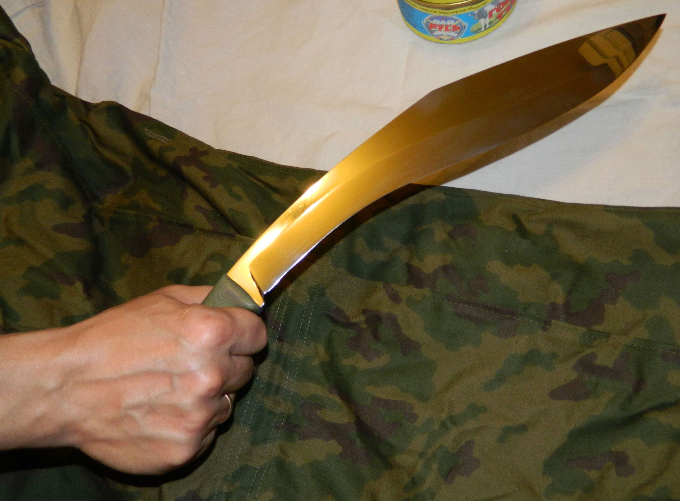

Нож Кукри имеет характерные элементы обладающие символическим значением:
1. Зуб Шивы - в традиционном виде является концентратором напряжений.
2. Меч Шивы - по сути дол.
3. Кольца мироздания - при долгой работе намнут ладонь, так же не удобен хвостовик рукояти.

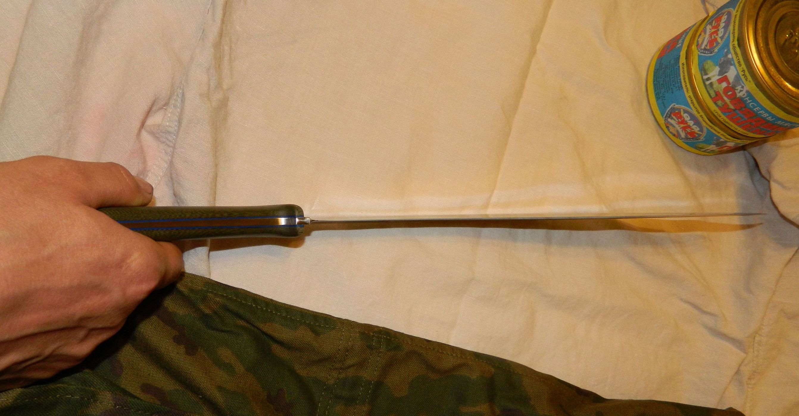

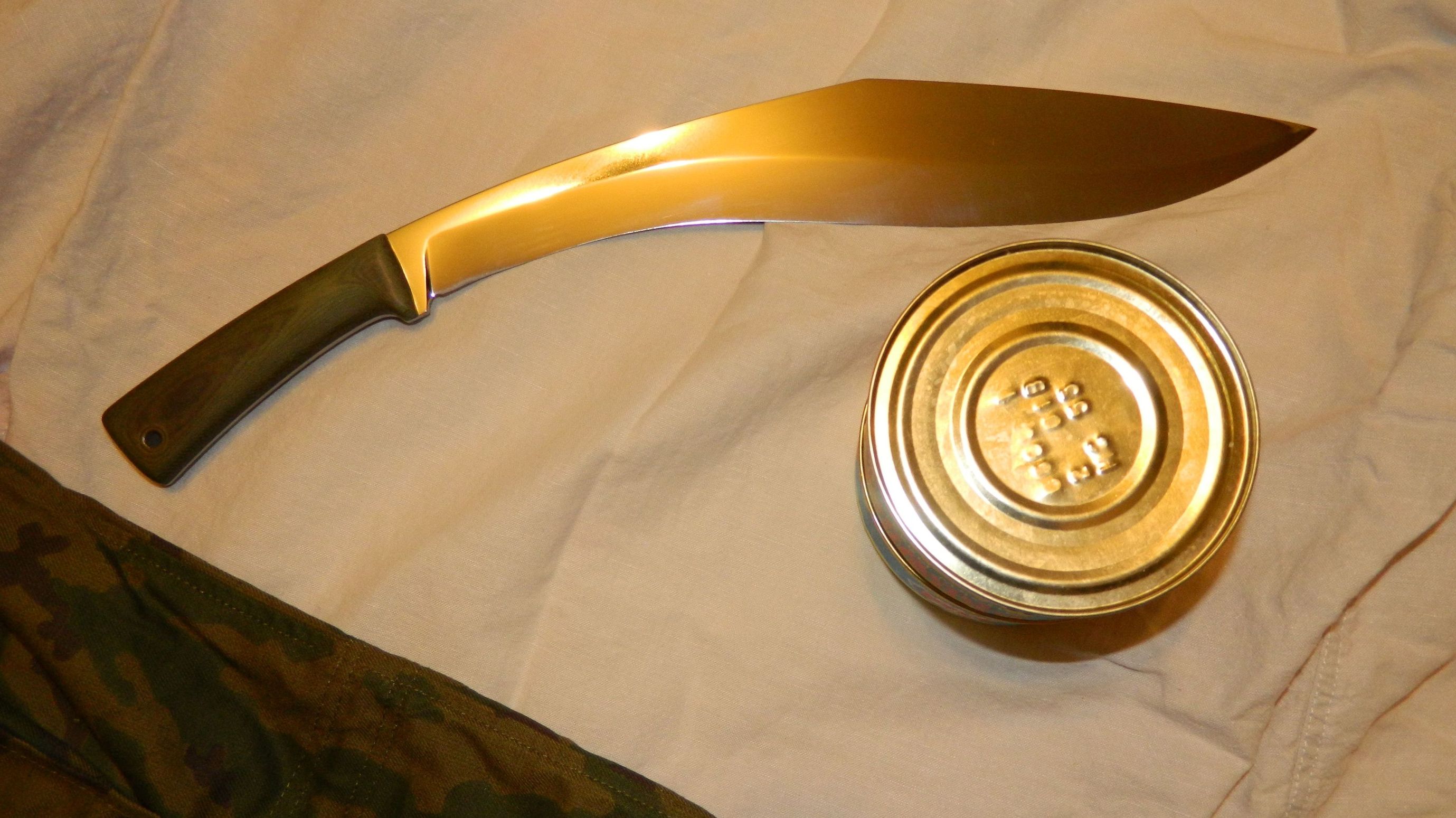

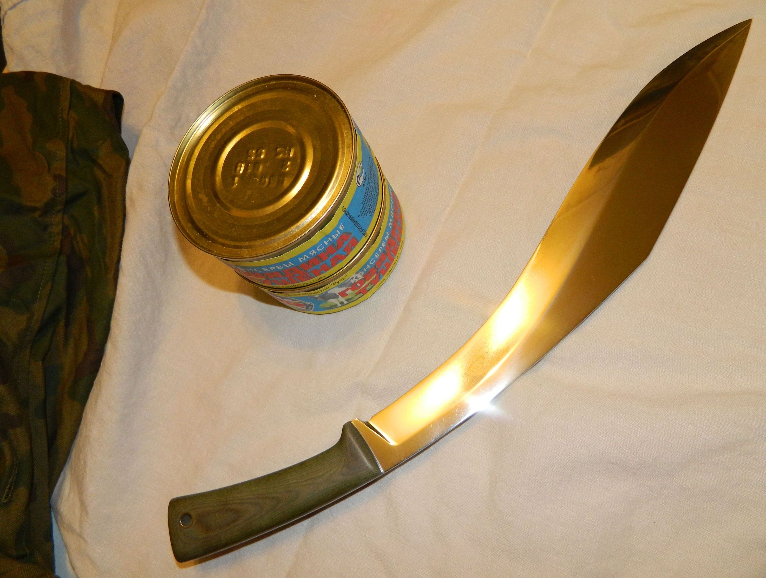

Будучи атеистом собрал кукри без суеверий. Клинок изготовлен из стали D2, 58-60HRC, рукоять микарта, фибра, титановая трубка. Вес 420 г, длина клинка 320 мм, рукояти 110 мм. Клинок имеет веретенообразное сечение в продольном разрезе, толщина max 4,5 мм, min 2 мм. Спуски прямые, под одним углом, сведение в ноль, пока не заточен.
11.jpg [ 602.98 КБ | Просмотров: 23242 ]
22.jpg [ 693.29 КБ | Просмотров: 23242 ]
33.jpg [ 621.94 КБ | Просмотров: 23242 ]
44.jpg [ 587.71 КБ | Просмотров: 23242 ]
55.jpg [ 586.74 КБ | Просмотров: 23242 ]
