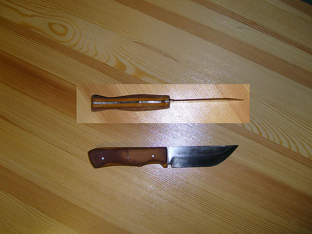

Вот такая финочка.
Клинок х12мф  155х21х3,8 мм. Спуски слева - от обуха, справа примерно от 1/2.
Оковка латунь.
Рукоять карельская береза, пропитка даниш ойл и карнауба.
Монтаж сквозной с эпоксидкой.
Общая длина 275 мм.
Ножны планируются, пока проблема с кожей ???

Если опустить несимметричный строй клинка (кстати, почему так?), то вполне правильная финка получилась. А хвостовик из Х12МФ неужто расклепали?
Почему - не знаю :roll: , но хочу сделать именно несимметричный клинок, и скорее всего финку :) (делать буду из мех. пилы).. и вопрос: спуск справа - он же РК? или мне показалось :? ? и какой угол заточки?

Кстати, на ножах с клинками типа стаместки, плоская сторона, мне кажется, обычно наоборот стоит - справа. На ганзе, типа, даже в теме дискуссия была - почему, мол, все стаместки на левшей... На этом ноже, вижу, сделано "правильно". Только один вопрос: если палку строгать, нож не "вгрызается"? Типа, как контролируется, не тяжело?

Спуски такие сделал намеренно. Примерно год назад сделал ножичек с такими-же спусками, ножичек этот инструментально-рабочий, живет в мастерской, вырезаю им рукояти ножей и пр. Дерево им стругать очень удобно. Клинки со спусками от обуха сильно вгрызаются в дерево, можно по неосторожности лишнее снять, да и кромка тонкая получается. Клинками, со спусками от 1/2, тяжеловато вырезать рукояти, не так хорошо вгрызаются в дерево, зато мощные. Разные спуски - попытка некего компромисса.
Спуски под "правую", "левую" руку не пробовал, надо будет сделать попробовать в чем разница в работе.

похоже на ассиметричные япошкины профили, читал где-то. вообще интерестный вариант - сам хочу попробовать...
 Заголовок сообщения: Re: Вроде финка
СообщениеДобавлено: Ср авг 13, 2008 2:22
Вот нож с односторонней заточкой. Сделан для товарища по его пожеланиям для охоты (соответственно для "большого мяса"). По отзывам нож понравился. К слову спуск - справа. и думаю, что это не критично, так как доворот кисти при резе совершенно незначительный.

Очень красивый, аккуратный и необычный нож.
Этакая финка с японскими мотивами :wink: .

А накладки из двух разных деревях?

Два разных по цвету текстолита.
