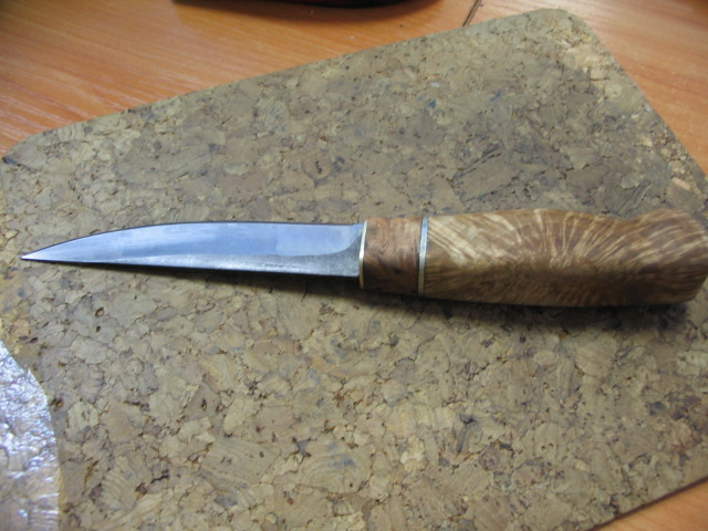

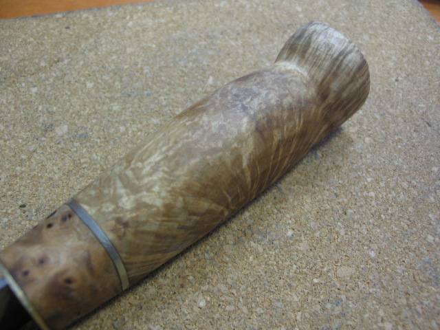

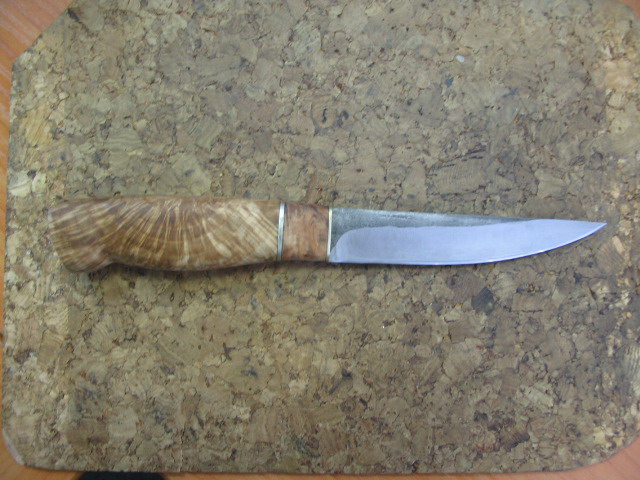

Прикупил как-то на Юноне кусок пилы Р6М5.
Вот, выточил маленький ножичек, по грибы ходить...
Клинок 100 мм.
рукоять 95мм - сувель рябины , проставка кап березы.
больстер бронза или латунь (тоже купил на Юноне).
Проставка между деревяшками монета 2рубля.
Монтаж всадной, эпоксидка.
За фотки звиняйте, фоткаю тем, что на работе нашел.

shtirliz писал(а):
Клинок 100 мм.
Такой не только на грибы хватит :)
 Заголовок сообщения: Re: Грибной....
СообщениеДобавлено: Пт июл 11, 2008 9:41
Клинок, ИМХО, получился замечательно!
Проставка что у больстера, мне кажется, какая-то не очень вразумительная. Как будто делалась отдельно от рукояти, и потом вставлялась. Ну и сочетание сомнительное - сувель и сувель. Лучше бы подошло что-нибудь более-менее однородное и темненькое - не знаю, какой-тибудь палисандрик, орех потемнее, венге - я в названиях деревях не очень ориентируюсь.
"Пузико" может быть чуть великовато - но это уже абсолютно субъективно, извините!
Хорошо сделано. Акуратно и без косяков! Поздравляю!
делалось все вместе, я бы из рябины всю рукоять сделал -только вот не хватило её, отсюда и вставка.

приятный ножичек, рекомендую на больстер и на проставки использовать одинаковый металл, ибо в противном случае дисбалланс возникает. И еще - когда больстер тоньше проставки смотрится не очень. Надо или одинаковой толщины или проставка тоньше больстера.
Рукоять у Вашего ножа стремится к квадрату - углы надо немного сгладить
Ну и ножны грибному ножу нужны! :D
СообщениеДобавлено: Пн июл 14, 2008 11:26
Рукоятку обязательно скруглю, а ножны будут....

Нож приятный получился. Очень интересно выглядит сувель рябины. По поводу проставки и больстера согласен с Train.
