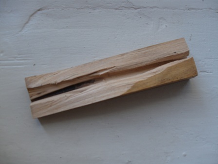

Нож Helle я давно хотел, в свою небольшую коллекцию, но даже не думал, про набор "сделай сам". Слишком много "возни" не смотря на то, что "руки на месте", не чувствовал я себя готовым к такой работе. К тому же нет инструмента. Изучив вопрос, всадного монтажа в домашних условиях, я разобрал старый березовый стул и попробовал высверлить отверстие под хвостовик.
SDC16755.jpg [ 35.02 КБ | Просмотров: 9885 ]
Без слов. (

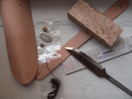

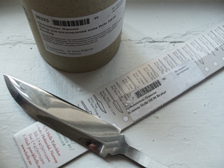

Фотографии набора.

Такие у меня "домашние ножевые новости" Как жить дальше? Что делать-то? Продать набор или попросить кого-нибудь, качественно "засадить" (других слов, нет) заготовку рукоятки будущего ножа. ) Может быть кто-то возьмется мне помочь? Спасибо за внимание! (сажусь и одеваю шапку).

Судя по результату, идея потренироваться была правильной. Как у вас отверстие таким получилось? Мне кажется, если заготовку вертикально зафиксировать, и к дрели с нормальным сверлом некривые руки приложить - результат должен получиться приемлемым.
Как сказал Andrzej: попробуйте еще разок, у вас получится наверняка!
Из советов:
Можете не сильно заморачиваться для первого раза: укоротите хвостовик на 2-3 сантиметра - не обязательно делать сквозной монтаж. Возьмите сверло восьмерку или типа того - что бы хвостовик спокойно входил без необходимости растачивать отверстие. Нарисуйте нож прежде чем обтачивать рукоять - лучше несколько вариантов. Срисуйте форму с картинки: не стоит с первого раза пытаться изобрести хорошую форму - вряд-ли получится. Обточка вручную займет много времени: используйте плоскошлифовальную машинку для черновой обточки, если такая имеется, или купите какую-нибудь шарошку для дрели. Главное не торопиться: перейдите на напильник, пока бедете уверены что еще вчерно точить и точить, переходите на наждачную бумагу когда напильником еще точить и точить... Отличная возможность попробовать: я считаю, неплохой в принципе подарок!
 Заголовок сообщения: Re: Helle Harding набор "сделай сам".
СообщениеДобавлено: Вс июн 16, 2013 1:29
попробуйте сверлить сначала сверлом 4-5 мм. так вы определитесь - ровно ли направление получаемого отверстия. потом рассверлить можно сверлом покрупнее.
