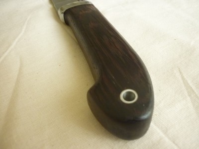

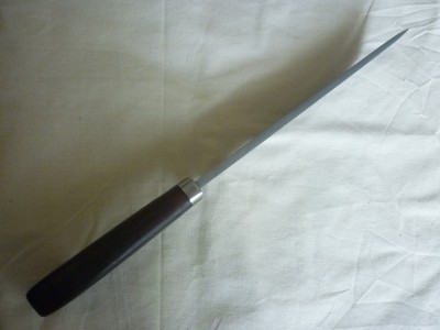

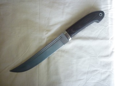

Сталь х12мф, закалка 58-59 единиц, больстер - нержавейка, рукоять - венге
Общая длина 330 мм, клинок 197 мм, ширина 32 мм, толщина 6 мм, рукоять 135 мм.
Форма дана заказчиком, выбор материала - тоже его. Едет к хозяину, жаль ))
1.jpg [ 291.77 КБ | Просмотров: 8618 ]
2.jpg [ 298.09 КБ | Просмотров: 8618 ]
3.jpg [ 293.44 КБ | Просмотров: 8618 ]
4.jpg [ 297.1 КБ | Просмотров: 8618 ]

Нож зачетный, но чтож Вы его в свободное плавание без штанишек отправили? :)
З. Ы. Тупье великовато и квадратность в сечении рукояти... руку не наминает?
sibirkazak
 Заголовок сообщения: Re: Турок. А может кавказец..
СообщениеДобавлено: Пт май 24, 2013 17:05
Да не успел сфотографировать. Формы спорные, но была задача сделать точно требуемый нож. ОБЯЗАТЕЛЬНО сделаю себе подобное, со сквозным, полным прогибом, ну и тупье немного уберу или еще чего
chestnok
СообщениеДобавлено: Пт май 24, 2013 17:11
sibirkazak писал(а):
полным прогибом
я дико пардонюсь, но это как :roll: ?
sibirkazak
СообщениеДобавлено: Пт май 24, 2013 17:13
неправильно выразился ))))))) здесь кончик задран, а красиво будет если по обуху равномерный прогиб будет. я так думаю )))
chestnok
СообщениеДобавлено: Пт май 24, 2013 17:19
А, понятно теперь.

А можно было на таком поставить гарду? В смысле, по прогибу обуха уже не ХО или еще да?
sibirkazak
СообщениеДобавлено: Сб май 25, 2013 16:11
надо просить помощь зала )))
