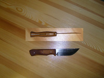

СообщениеДобавлено: Ср авг 13, 2008 2:22
Вот нож с односторонней заточкой. Сделан для товарища по его пожеланиям для охоты (соответственно для "большого мяса"). По отзывам нож понравился. К слову спуск - справа. и думаю, что это не критично, так как доворот кисти при резе совершенно незначительный.

2fedor
А накладки из двух разных деревях?
 Заголовок сообщения: Re: Вроде финка
СообщениеДобавлено: Пт авг 22, 2008 10:41
Два разных по цвету текстолита.
