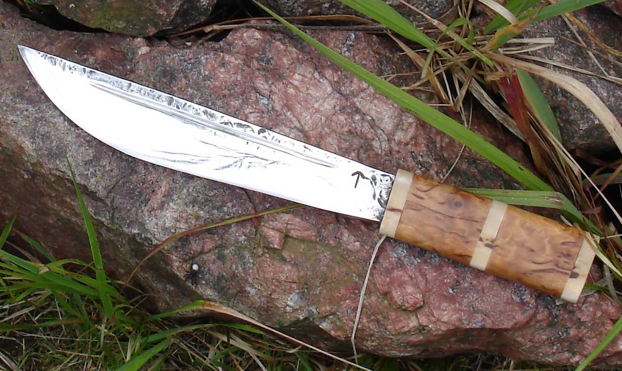

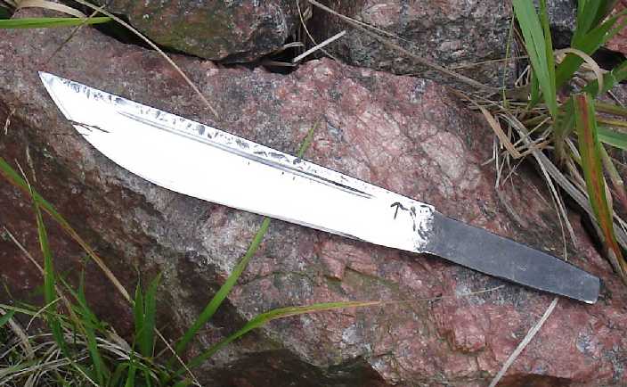

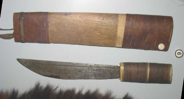

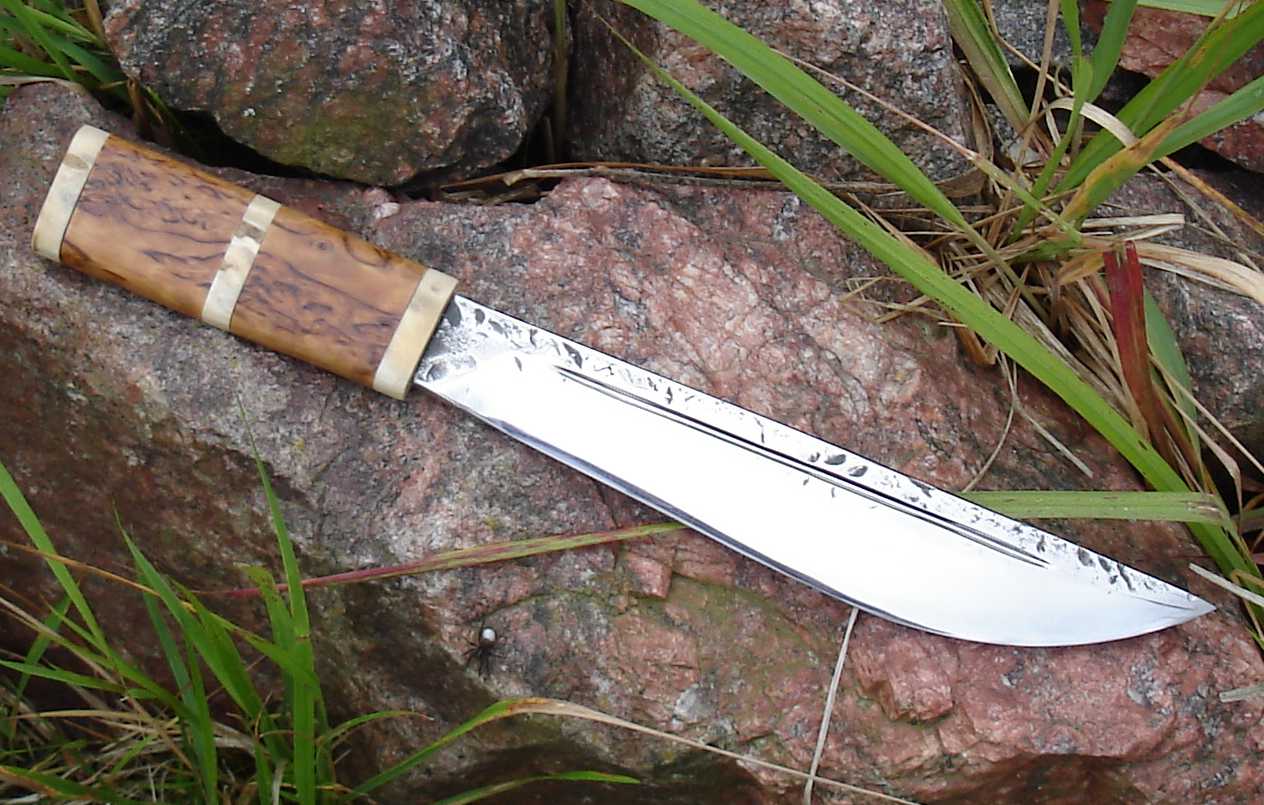

Нож сделан по фото (N1)
общая длина 36 см
клинок 24
наиб ширина 43 мм
обух 6 мм
спуски прямые от дола.
Карелка, лось, льняннка, карнаубский воск, ковка

Реплика удачная получилась.
Хотя рукоять я бы все же не как на оригинале сделал.
+1
А, как нож мне не глянулся.

А мне понравился. И рукоять тоже. Назначение, правда, не совсем понятно...подозреваю, что тесак предназначался для разделки туш убиенных тюленей, нерп и прочих животных, коих поморы употребляли в пищу :D

Все верно, именно для этого он и предназначался

Серезный девайс, внушительный

Большой нож :lol:. но симпатичный, поизящнее оригинала и пропорции хорошие. А сколько весит?
К слову о разделке туш северных морских животных - немцы сняли фильм о русском Севере, и в одном эпизоде показывали охоту поморов на китов. Так при разделке туши действительно использовался похожий по размерам нож (лезвие примерно в две с половиной ширины ладони, т.е. около 25 см). Поэтому ерничать по поводу размеров этого ножа не буду :lol:
ИМХО - при современном дизайне рукояти это был бы не Помор :lol:
Сигур, шлифовать большой нож - это процесс. Снимаю шляпу.

Копия хорошая. а оригинал - не помор вовсе, а эвенк http://www.knife.su/gallery.php?gal_id=70
