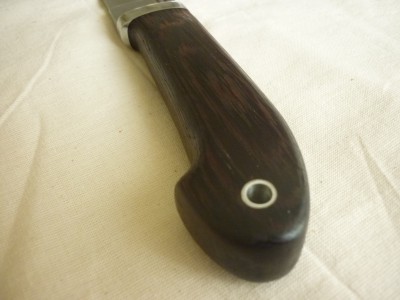

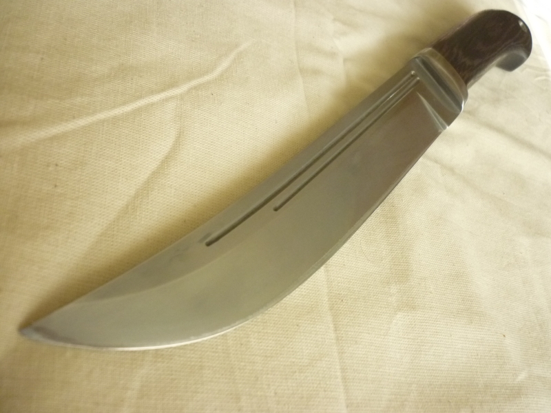

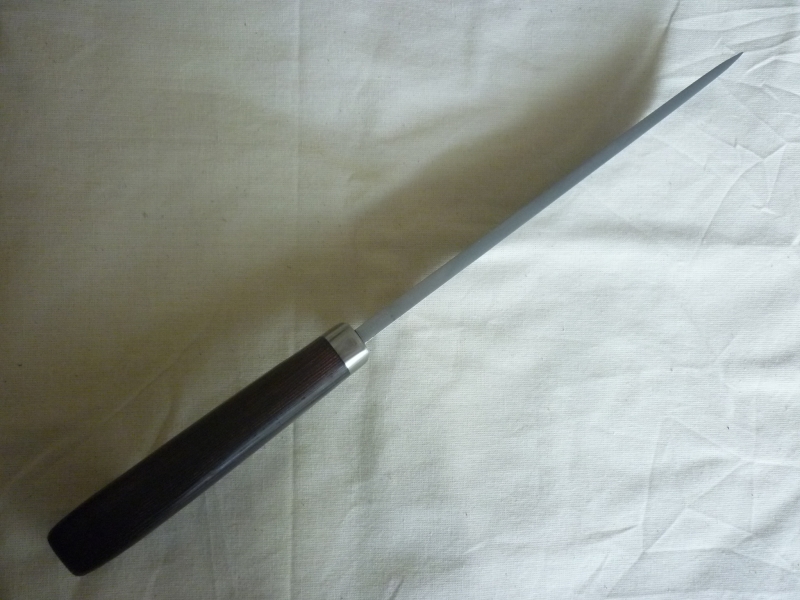

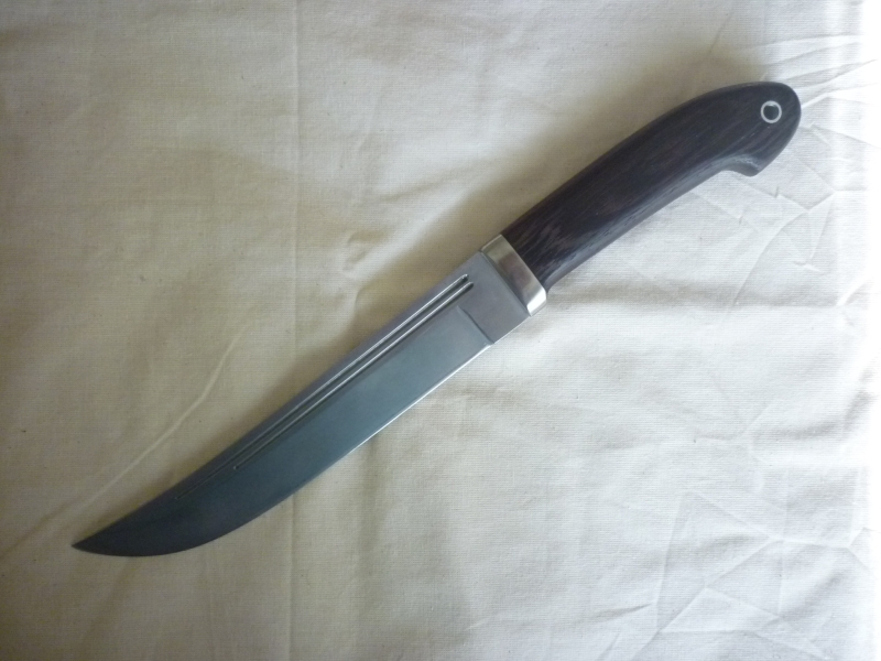

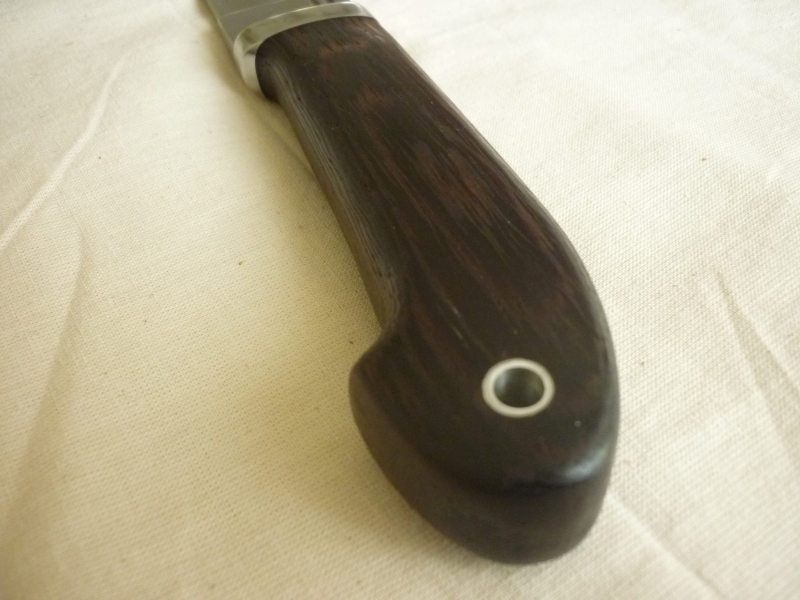

Сталь х12мф, закалка 58-59 единиц, больстер - нержавейка, рукоять - венге
Общая длина 330 мм, клинок 197 мм, ширина 32 мм, толщина 6 мм, рукоять 135 мм.
Форма дана заказчиком, выбор материала - тоже его. Едет к хозяину, жаль ))
1.jpg [ 291.77 КБ | Просмотров: 8637 ]
2.jpg [ 298.09 КБ | Просмотров: 8637 ]
3.jpg [ 293.44 КБ | Просмотров: 8637 ]
4.jpg [ 297.1 КБ | Просмотров: 8637 ]

З. Ы. Тупье великовато и квадратность в сечении рукояти... руку не наминает?

Да не успел сфотографировать. Формы спорные, но была задача сделать точно требуемый нож. ОБЯЗАТЕЛЬНО сделаю себе подобное, со сквозным, полным прогибом, ну и тупье немного уберу или еще чего

неправильно выразился ))))))) здесь кончик задран, а красиво будет если по обуху равномерный прогиб будет. я так думаю )))
