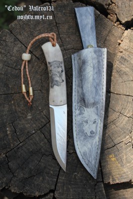

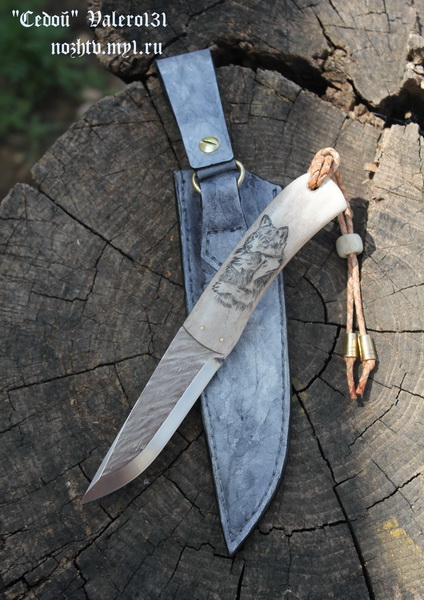

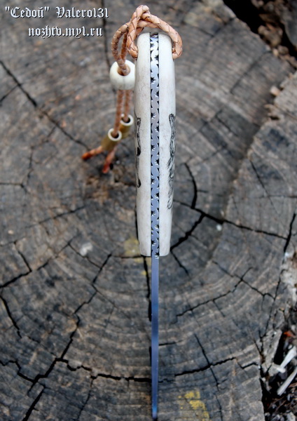

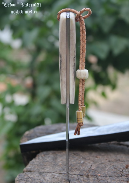

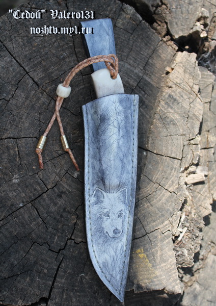

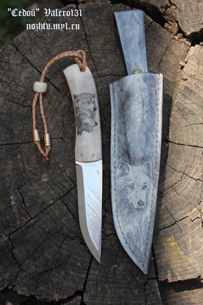

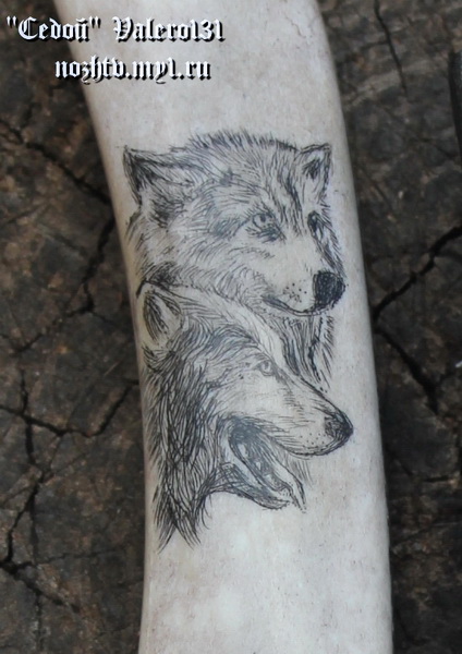

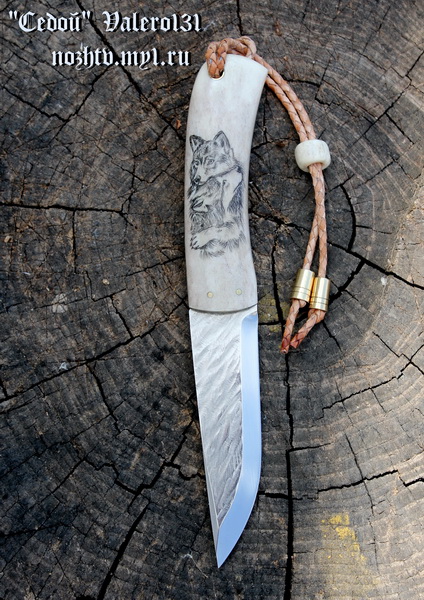

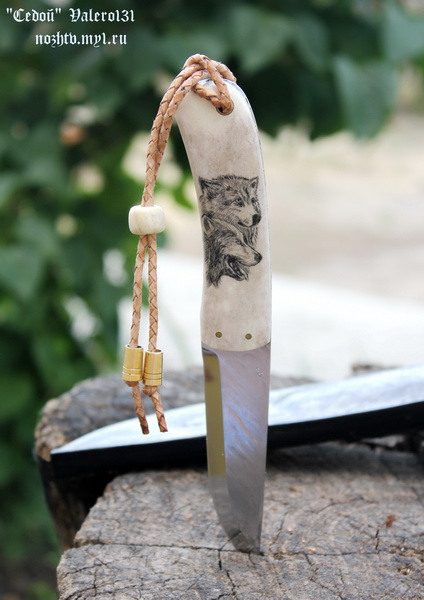

Всем здравствовать!
Вот такой ножичек получился.
Нож «Седой»
Клинок Eklund ABL, размеры: 97мм, 3,5 мм.
Рукоять101мм 19мм накладки рог лося, клепки латунь.
Скрим царапал иголкой, заполнял краской черной акриловой+лак.
Темляк- шнур кожаный, бусина из рога лося, концевики латунь.
Ножны: Телячья кожа 3мм, нить вощеная, пропитка обувным воском, рисунок авторский, выполнен краской по коже.

Отличная работа!
Очень приятный нож.
 Заголовок сообщения: Re: Нож «Седой»
СообщениеДобавлено: Вс июн 02, 2013 11:05
Красиво блиннн... Сбоку посмотришь, так всадной монтаж, а сверху/снизу глянешь, ан нет, фултанг.
Дмитрий, спасибо!!! Фултанг тоже имеет право на жизнь. :D

Просто ЗДОРОВСКО!!! Звери как живые! И каждый с характером...
Вы тоже заметили!?
