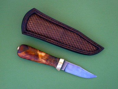

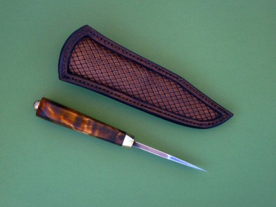

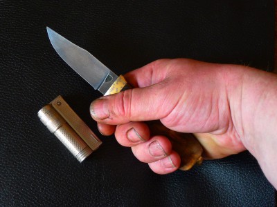

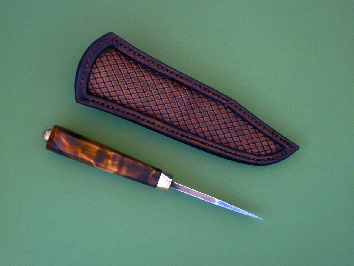

СообщениеДобавлено: Пт май 31, 2013 20:52

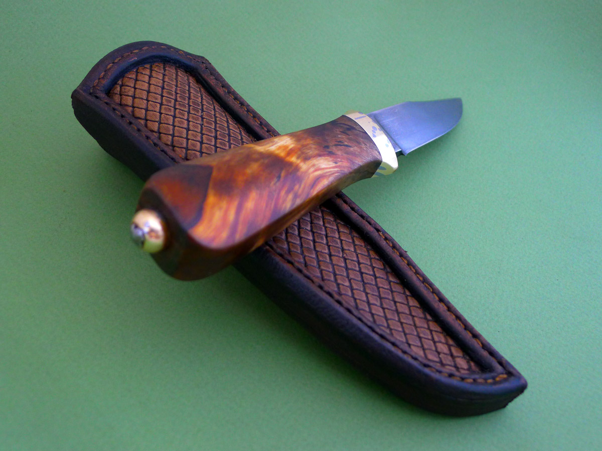

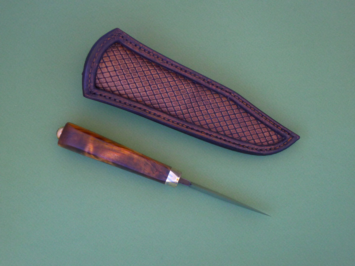

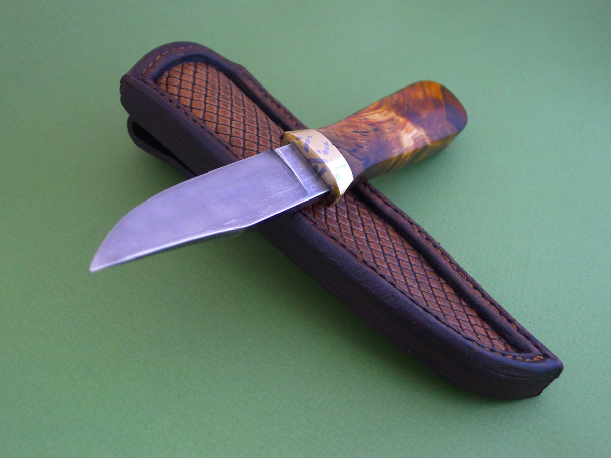

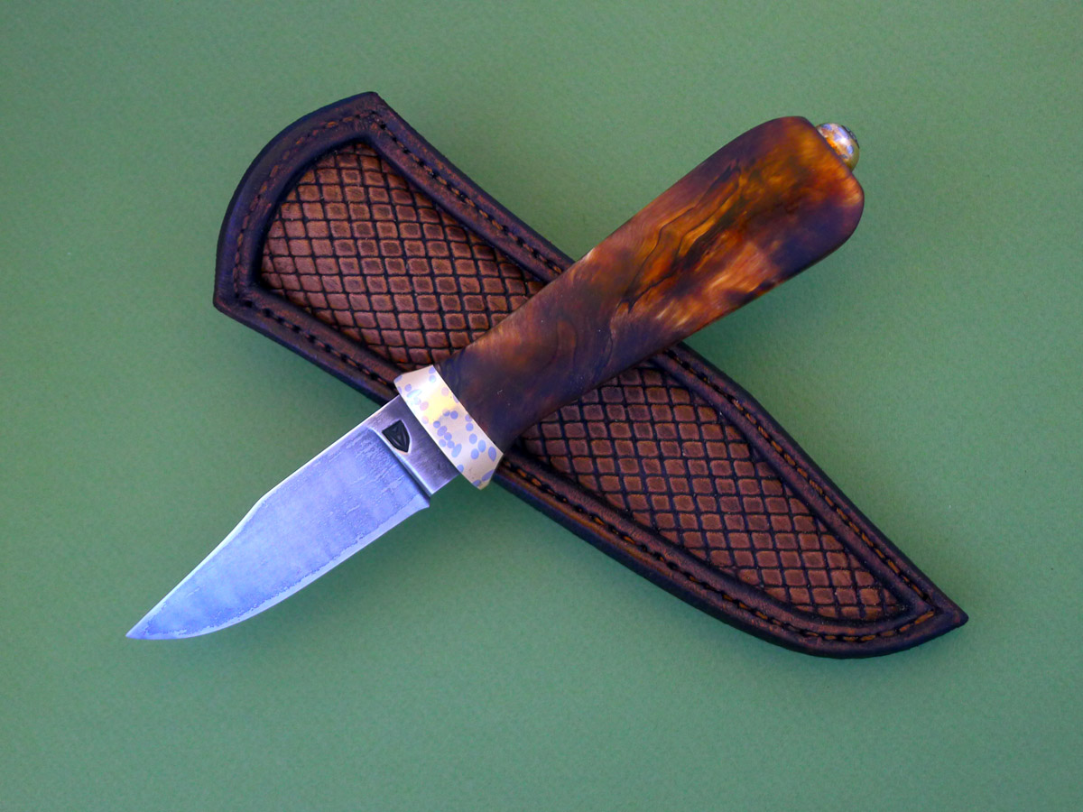

ттх
клинок кованая рессора, 59-60хрс
спуски от обуха
монтаж сквозной
клинок-85х25х5,2мм
рукоять-110 мм с пимпочкой
гарда -макумка из бронзы и железа
дерево-сувель берёзы.
ножны кожа.
P1060385.JPG [ 288.84 КБ | Просмотров: 9525 ]
P1060421.JPG [ 252.38 КБ | Просмотров: 9388 ]
P1060423.JPG [ 276.36 КБ | Просмотров: 9388 ]
P1060425.JPG [ 259.3 КБ | Просмотров: 9388 ]
P1060426.JPG [ 239.02 КБ | Просмотров: 9388 ]
P1060427.JPG [ 229.98 КБ | Просмотров: 9388 ]
P1060429.JPG [ 223.44 КБ | Просмотров: 9388 ]
P1060430.JPG [ 201.93 КБ | Просмотров: 9388 ]
P1060431.JPG [ 209.69 КБ | Просмотров: 9388 ]
P1060432.JPG [ 217.39 КБ | Просмотров: 9388 ]
P1060433.JPG [ 221.97 КБ | Просмотров: 9388 ]
P1060434.JPG [ 237.63 КБ | Просмотров: 9388 ]
 Заголовок сообщения: Re: Боуи по Русски
СообщениеДобавлено: Пт май 31, 2013 21:40
По сравнению с Вашими предыдущими ножами этот-недоделанный уродец :shock:
СообщениеДобавлено: Пт май 31, 2013 21:43
:mrgreen: Ну, хоть так, заставил таки писать в теме.....а что до недоделанности, кажущейся на первый взгляд, так вернусь в город, и перефоткаю, что бы убедить в обратном. :)
СообщениеДобавлено: Пт май 31, 2013 21:53
Не, меня никто не заставлял :roll: но нет гармонии в ноже, и какой-то он....нескладный..и неинтересный :( а про боуи относительно него мысль может возникнуть только в измененном состоянии :mrgreen:
СообщениеДобавлено: Пт май 31, 2013 22:26
политкорректно получилось...
СообщениеДобавлено: Пт май 31, 2013 23:11
Саша, ты в кузнеца превращаешся. Весь запал в клинок уходит, а на рукоять ничего не остаётся. По моим наблюдениям уже второй такой нож. Первый с синей ручкой. В той теме не стал писать, решил последить за последующими работами. В этой не выдержал, написал.
СообщениеДобавлено: Вс июн 02, 2013 15:56
Экий Вы батенька не сдержаный. :) Я вот из вредности молчу. 8)
СообщениеДобавлено: Вс июн 02, 2013 19:36
это был бюджетный вариант
Victor_KS
СообщениеДобавлено: Пн июн 03, 2013 18:33
А зажигалка Имко рулит))))
СообщениеДобавлено: Пн июн 03, 2013 23:36
Смотреть надо конечно живьём, а вот по фото - с пропорциями чегойто не того... :roll:
СообщениеДобавлено: Вт июн 04, 2013 1:19
Да нормальный нож, только по-русски клинок раз в 5 побольше должен быть ;) А так,если в руке хорошо сидит-то пропорциями можно пренебречь ИМХО

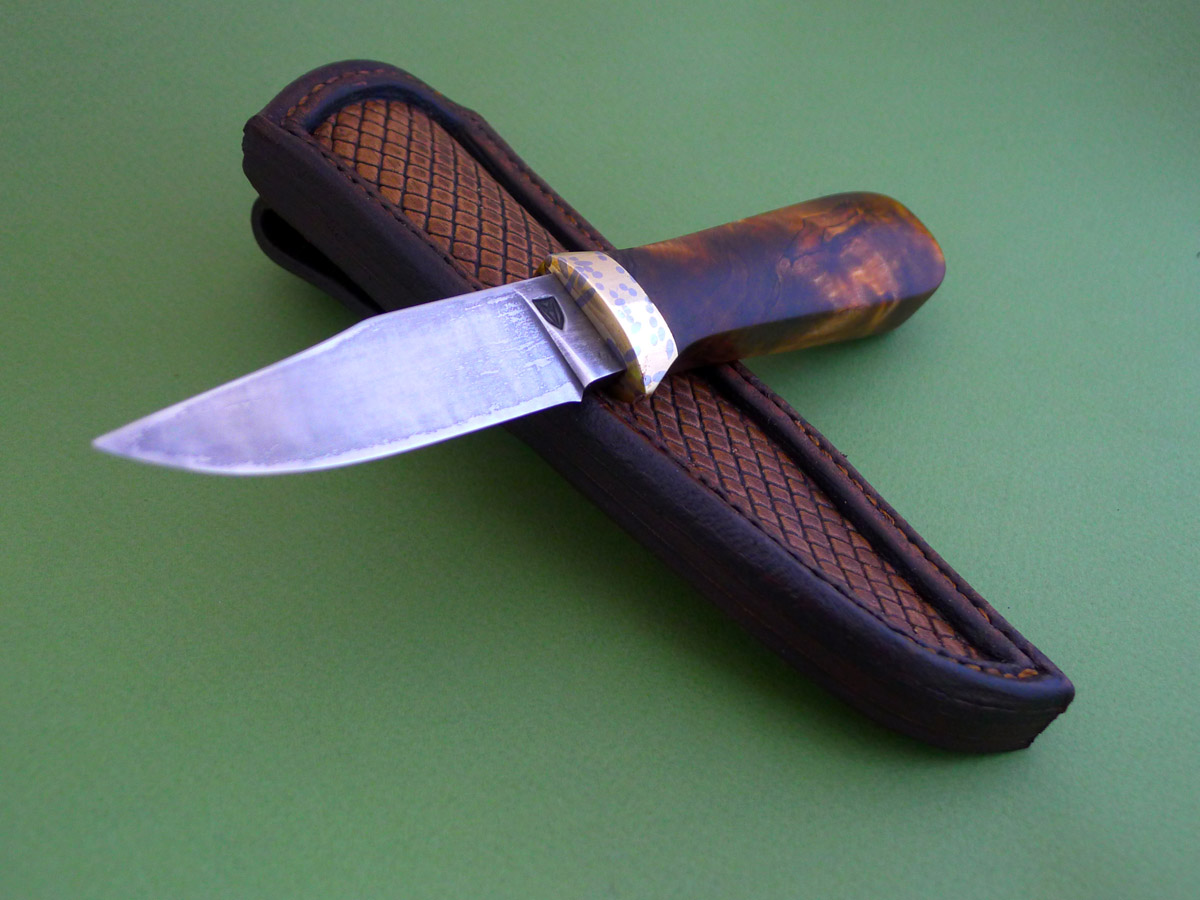

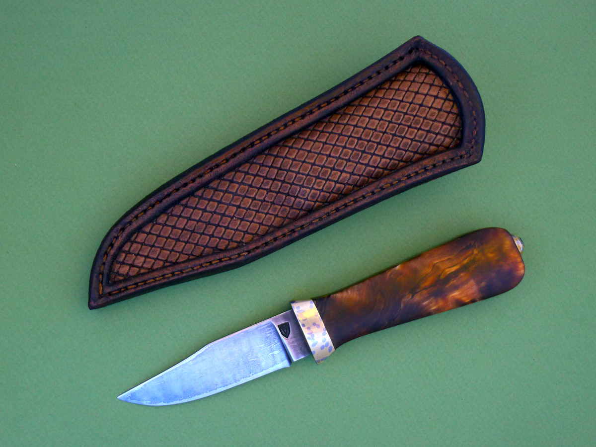

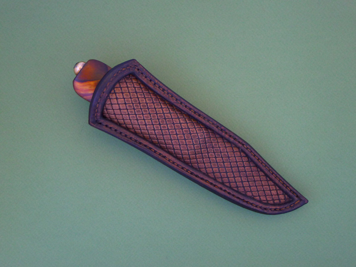

 Заголовок сообщения: Re: Боуи в ЗАКОНЕ.
СообщениеДобавлено: Вт июн 04, 2013 14:36

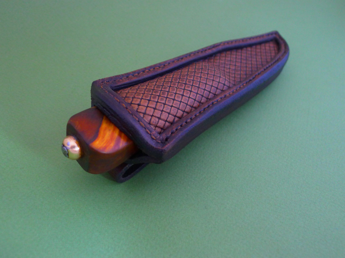

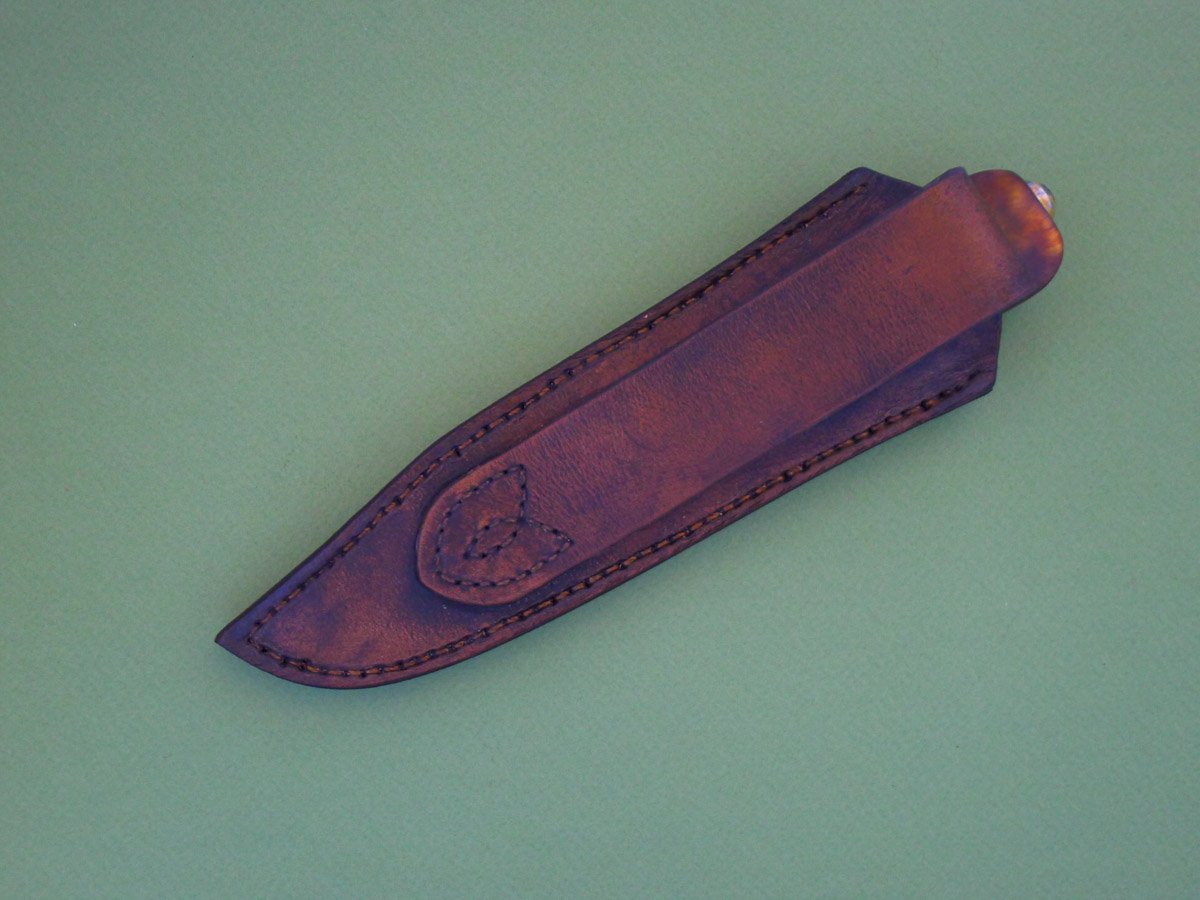

поменял фотки, добавил ножны.
