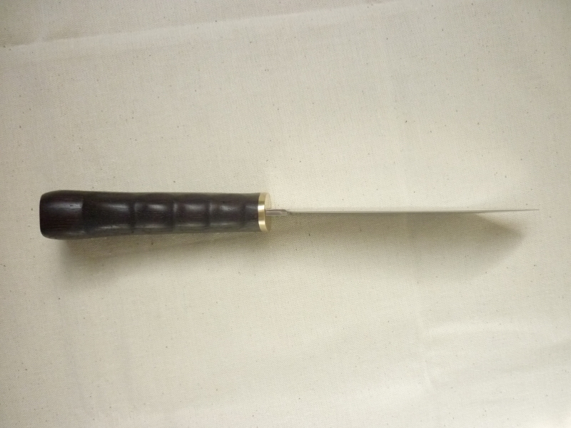

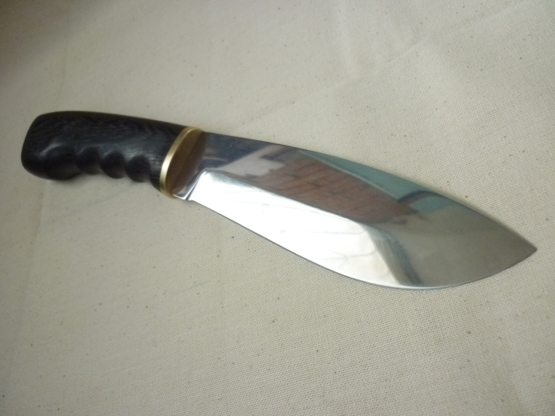

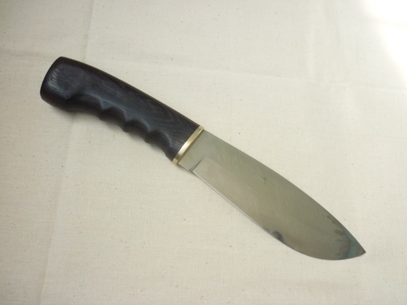

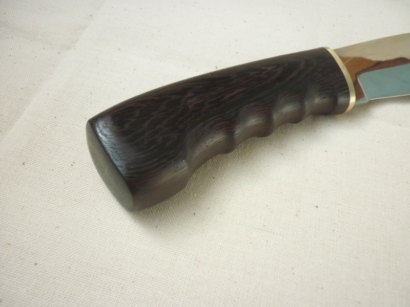

Вот такой странный заказ: рубить веточки надо людям ))
Х12МФ, закалка 58-59 ед, латунь, венге, монтаж сквозной, энтой же венгой и закрытый. Тяжел получился...
Общая длина 303, клинок 165, ширина наибольшая 48, обух 5, рукоять 138.

массивное и квадратное навершие.
ИМХО видится - скруглить как у сабли

Для рубки углеродку надо и помягче. Клиночек подлиннее, сантиметров в 20-25. Подпальцевые выемки убрать, а грибок сделать повыразительней, что бы руке было комфортней и при рубке не слетала с рукояти. Ещё отверстие под темляк и собственно говоря сам темляк. Ножны не помешало бы, а так в общем и целом мне понравилось.
И дырдочку под темляк!
+100500 ! Клинок понравился :roll:
