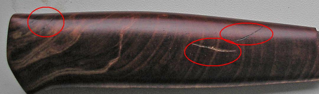

Здравствуйте дорогие ножеманы, ножефилы, ножеманьяки и им сочуствующие =). Давно хотел попробовать сделать филейник, попробовал и вот что получилось. Сначала хотел сделать со штифтом и темлячным отверстием, но уже когда начал придавать контур рукояти решил немного отойти от эскиза, захотелось полностью деревянную рукоять без дополнительных элементов. Так мне показалось интереснее. Дабы в месте входа хвостовика в рукоять придать прочности сделал ступеньки сверху и снизу (штифт должен был компенсировать). Ножны делать не стал, т. к. нож прописался на кухне. ТТХ:
клинок - Лаури нерж. филейник 135*20*1,3
рукоять - сувель березы, тонированная разными колерами
монтаж - безбольстерный, через зад на эпоксу с забиванием хвостовика
пропитка - яхтный лак
финиш - даниш (с удалением излишков) полировка белой пастой и сильно разбавленный силиконовый шеллак чтобы блеск снять :)
Изображение Изображение
Изображение Изображение Изображение
я стараюсь научиться, поэтому критикуем не стесняемся 8-)

Переделывай,.... рукояти уже 3,14..ЦЪ на стадии изготовления, меняй деревяху.
214573033.jpg [ 53.29 КБ | Просмотров: 5873 ]

Переделывай,
добрый ты :mrgreen: , трещинки мать их, сначала были маленькие, думал сотрутся, фиг там, только шире стали, пришлось ЦА заливать, ну да для личного пользования пойдет :roll:
Есть такое понятие как- "КУЛЬТУРА ТРУДА", :) так вот, оно не допускает брак (а нож бракованный) даже для собственного поюза.....переделывай, не мелочись. :wink:
П.С.- По хорошему, такое даже показывать на всеобщее обозрение- позорно, будь ты хоть профи, хоть любитель.

Не..., лучше еще один клин куплю филейный (благо недорогие), на нем еще одну идейку отработаю :wink:
