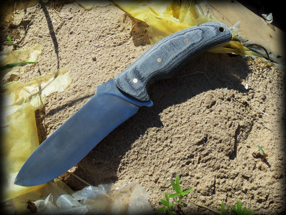

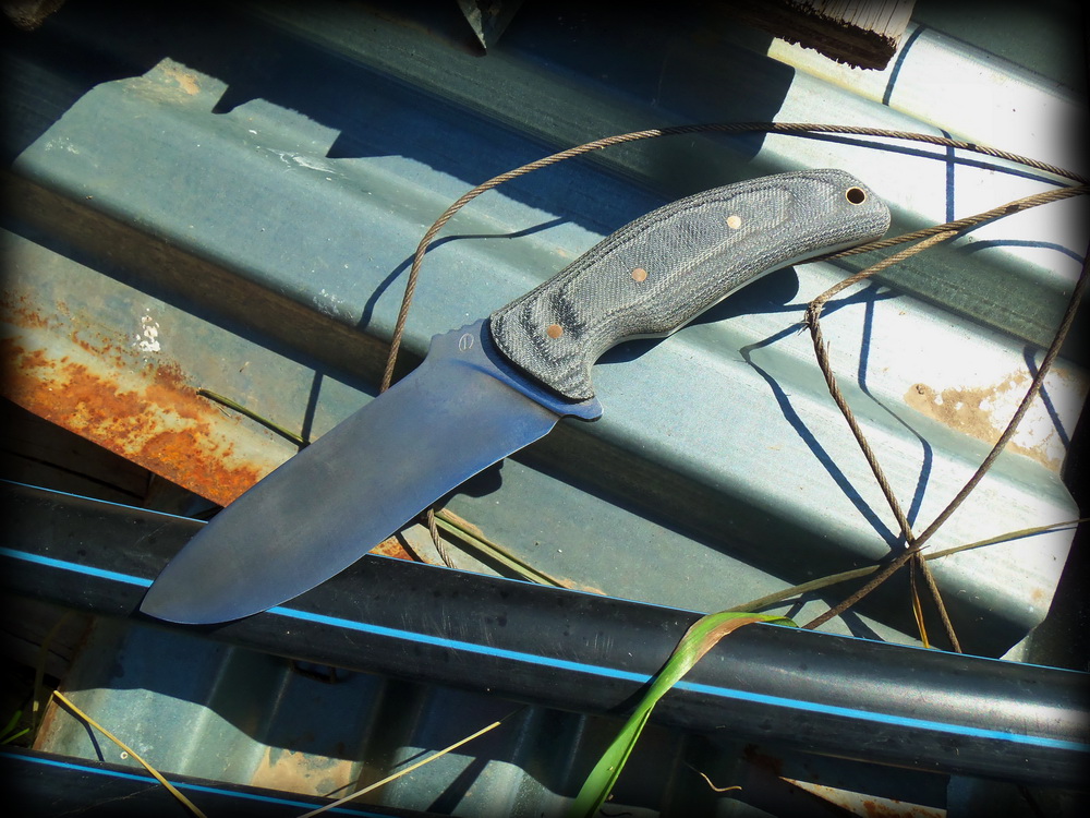

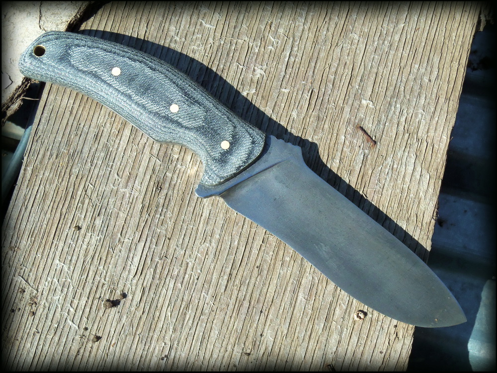

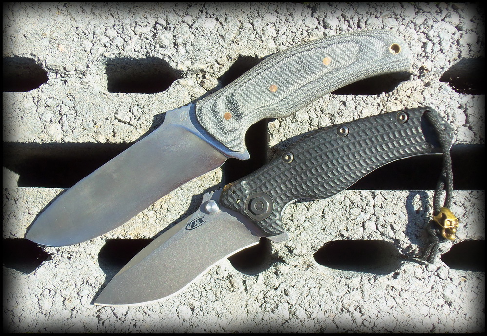

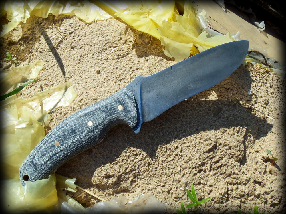

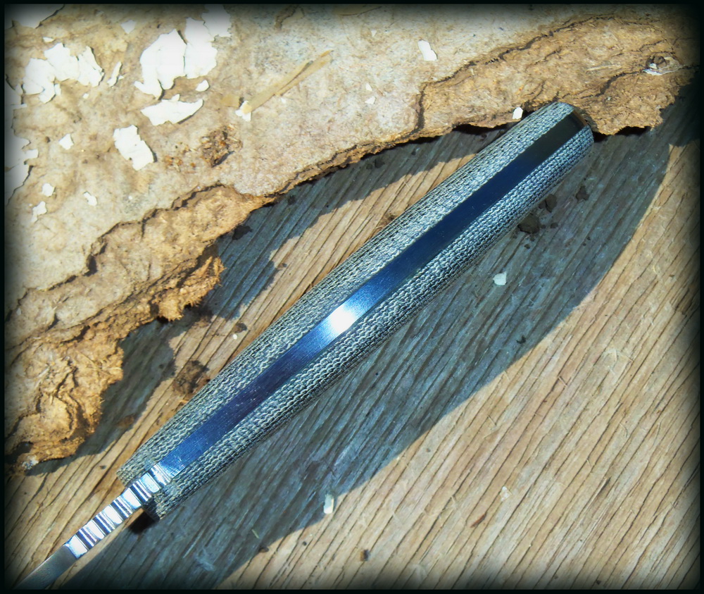

Приветствую всех.
Недавно стал я счастливым обладателем моей давней хотелки, Двухсотой Зины. И сразу захотелось мне заиметь такого же фикса. Вот так и родился на свет очередной мой нож. Рукоять почти без изменений. Клин же подрос до оптимальных 118 мм. Так как если бы я сделал клин один в один с оригиналом, то нож получился бы откровенный холодняк. Но один уважаемый форумчанин подсказал мне выход из ситуации. Сделать клин как на Зине 0350. И плюс заставил меня сделать рекурву небольшую (я не хотел сначала). Нож делал для себя. Но как обычно бывает, как настает денежный кризис, продаются всё что можно. Поэтому когда при травлении вылезло пару косяков, я обрадовался и не стал их переделывать чтоб небыло соблазна продать его.
ТТХ:
Сталюка как всегда х12мф.
Клин: 118х34х4 мм. Спуски от обуха прямые. Подводы 0.1 мм.
Руковка: микарта с серых джинс (Дима Колотов снабдил меня старыми джинсами на долго ) 121х(8х12х9)мм. Inbdns и трубка латунь.
Ножен пока нет.

сборка аккуратная, а вот слесарка малость подкачала: контуры клинка не четкие, рикассо зализано. И не совсем понятно
, для чего на фиксе верхний упор? Для точности передачи формы складника? ИМХО лучше без него. И кончик клинка получился закругленным, у оригинала более "хищный".
З. Ы. Интересно посмотреть какие ножны будут у сего девайса, я чет думал-думал, ничего не вырисовывается :?
Где? :shock:
chestnok писал(а):
рикассо зализано
Покажите где зализано. Научите новичка как сделать не зализанное рекассо.
Потому что упор присутствует на фолдере. И с ним кстати удобно работать что на складном, что на фиксе.
Я же писал

Где?
посмотрите внимательно, на тех местах где контур дает изгиб (например кончик), но если Вы говорите что все ок, готов поверить на слово, вполне допускаю, что фото не точно передает.
соответственно на рикассо :), нет четкого угла на ребре
знаю только теоретически, поэтому здесь Вам лучше подскажут более опытные камрады, а то насоветую :roll:
возможно Вы правы, наверное - это вопрос личных предпочтений, мне-бы было не удобно, потому и спросил.
