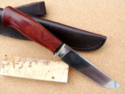

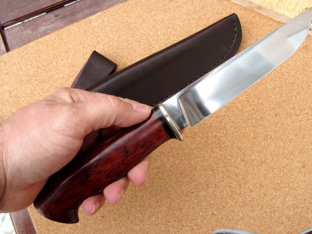

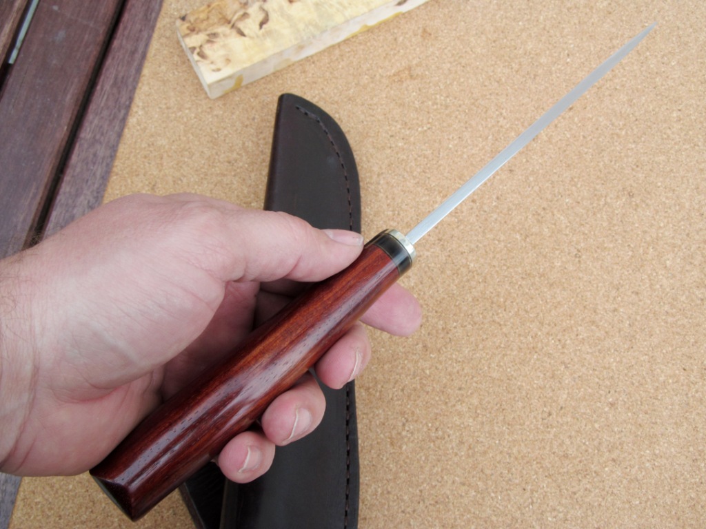

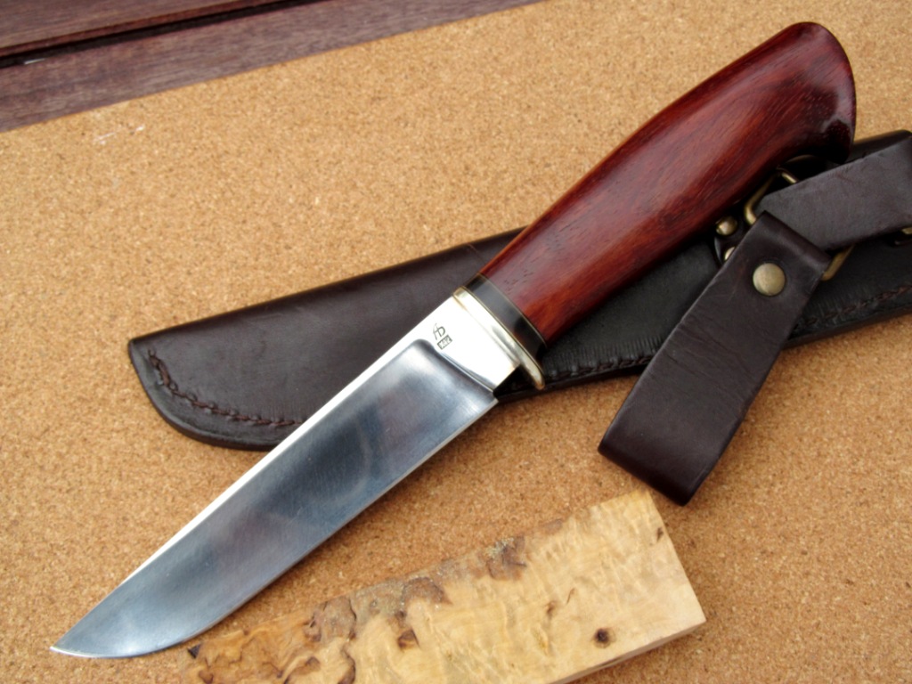

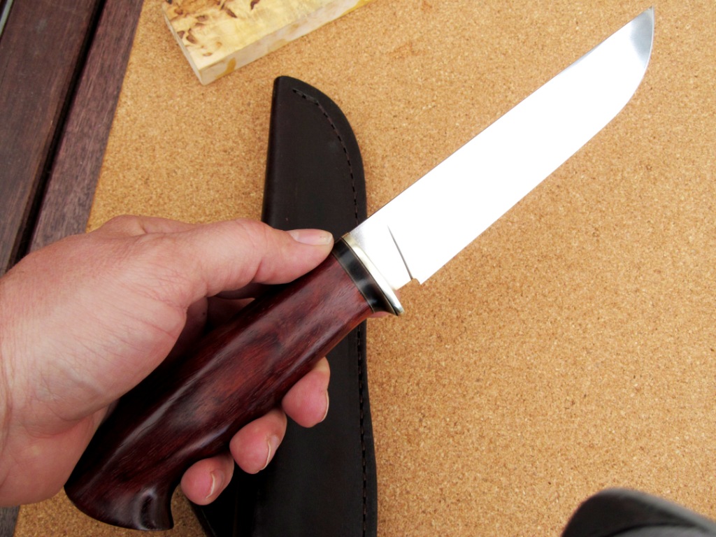

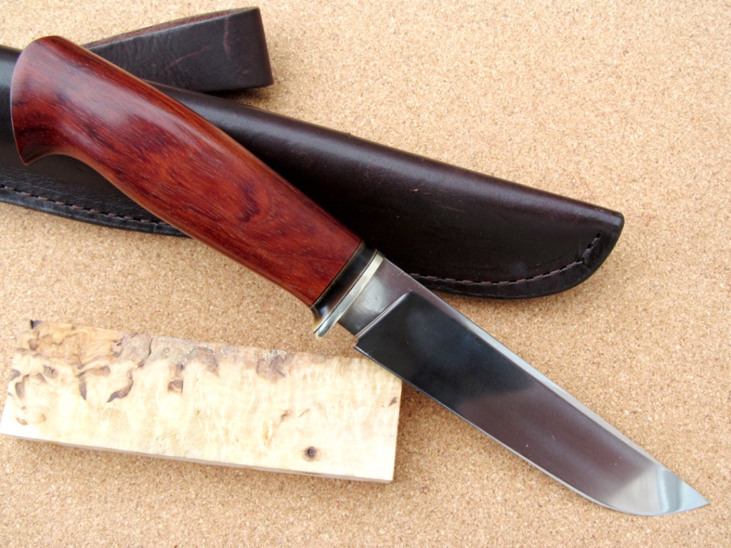

Ну и последний из сегодняшней серии: с клинком от Бирюкова из х12мф и рукоятью из бубинги и кусочка рога. Клинок уже разок использовал этот: ставил на него рукоять. Не понравилось тогда - больстер стоял неправильно да и вообще. Сейчас спустил слегка обух к острию, исправил посадку больстера и сдела мелкий чойл. Нож по российскому законодательству не холодный по размеру упора. Клинок, наверное, 125 мм или близко к тому. В общем, и все - дальше фотки:

Приличная работа.
 Заголовок сообщения: Re: С клинком Бирюкова.
СообщениеДобавлено: Вс июн 16, 2013 19:21
Приличная работа.
моглабы быть, если бы больстерок наклонил относительно косых спусков.
СообщениеДобавлено: Вс июн 16, 2013 20:51
Приличная работа.
Наклонный больстер - отстой.
СообщениеДобавлено: Вс июн 16, 2013 21:20
Последнее время больстер в раздрай с границей спусков встречается часто.
СообщениеДобавлено: Вс июн 16, 2013 21:22
В классическом варианте наклон больстера идентичен наклону границы спусков.
СообщениеДобавлено: Вс июн 16, 2013 21:54
В классическом варианте наклон границы спусков идут перпендикулярно линии обуха. Я не вижу смысла в наклоне, который Бирюков делает на своих клинках. Я считаю что это один из недостатков его клинков - но не настолько страшный, что бы заморачиваться с переточкой или выбрасывать клинок. А перетачивать, особенно на клинке с вогнутыми спусками - я это уже однажды делал и мне не понравилось. Клинок я покупал давно и на тот момент вообще не обратил на это внимания.
Короче, на мой вкус косая граница смотрится совсем не супер, но не так плохо, как кривой больстер.
СообщениеДобавлено: Вс июн 16, 2013 22:58
Всё в этом мире относительно. :)
СообщениеДобавлено: Вс июн 16, 2013 23:19
Согласен.
