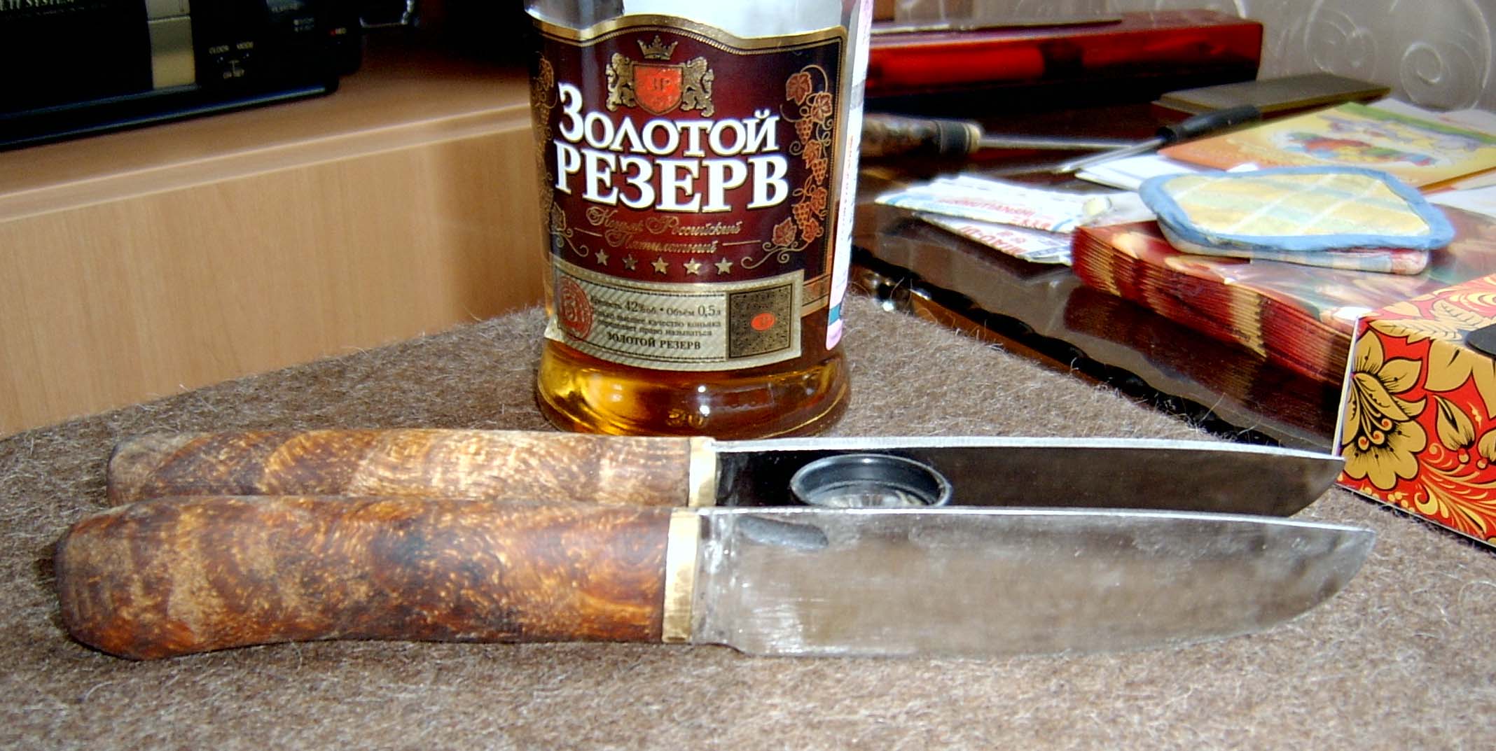

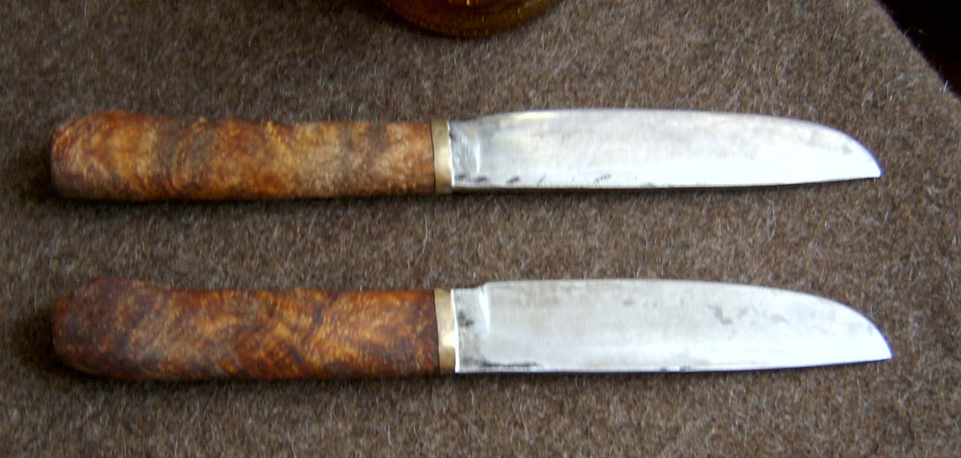

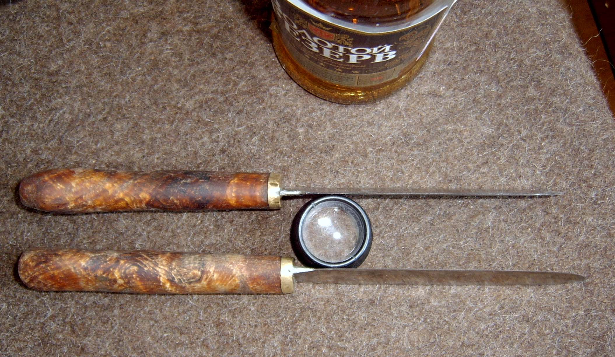

Поскольку начало темы несколько интригующее, решил ее сменить, пусть это будет маленькая урезанныя копия (продолжение) ганзовской темы, на которую ссылка помещена ниже. Метода изложена там же.
Два ножа из СРМ3V. Ламинат, внутри означенная сталюка, а внешний слой нержавейка. Обсуждение и тема http://talks.guns.ru/forummessage/97/258184-11.html
И так ТТХ. Ручки - кап ольхи, замоченный в олифе, размеры - 115, 120, больстер - латунь, клинки - 125х28х3.5 и 132х26х3.2. На кухне прошли пробу, по луку, морковке и мясу. Впечатления положительные. Спуски от обуха, в 0.4, слегка выпуклая линза. Гвоздь строгают, косточки лимонные режут.

По ссылке, ножи предназначены для тестирования. Не слишком ли высока цена?

Когда-то, я пообещал, что мои ножи будут в половину дешевле, чем у Слонов :) . Пробую держать обещание. Ну а на счет цены - сделайте подобный и может быть я у Вас его за эту цену и куплю :)
С Уважением
ЗЫ хотя нет, точно не куплю, поскольку сам себе делаю такие.

Не обижайтесь, но судя по всему, чтобы сделать нож вполовину дешевле, чем у Слонов, вы плюнули на эстетическую составляющую :) . Ножен не вижу, слесарки тоже. Форма клинков какая-то невнятная. Рукояти, больстеры ... хм. Суперсвойства стали - может быть, но мне кажется этого недостаточно, чтобы обосновать стоимость, сравнимую с ножами Вилсона из CPM 3V. Вообщем согласен с предыдущим оратором :D . Все должно быть гармонично. ИМХО.

Да! Согласен со всеми Вашими доводами! Нож должен резать, а это главное в ноже, каким бы он ни был. Кому, что. Кому шашечьки, а кому ехать :). Сделайте Вилсона нержавеющим, при тех же параметрах, более стойким на излом, более твердым и можно наверное будет посмотреть сколько он будет стоить, даже голым.

Ну ехать-то можно на Мерседесе, а можно и на 2108. И то и другое едет, и на обоих могут быть шашечки :D . Сломать нож из CPM3V с толщиной в обухе около 4 мм ... трудно :) . 62 единицы за глаза, куда больше :shock: , и еще при этом имя, дизайн и культура исполнения, которая выше всяких похвал.
Вообщем я не ругаю Ваши изделия, просто мне например, приятнее резать ножом, который помимо всего прочего радует глаз, нравится, его приятно взять в руки. Ваши ножи у меня таких ощущений пока не вызвали :D . Но сколько людей, столько и мнений. Удачи в продаже :D .

Заказывал у СЛОНов нож из cpm 3v. Геометрия идеальная, без преувеличений, сведение меньше 0,3мм. Рукоять - Ах... Уровень исполнения ножа - высочайший. Цена 10 000 рублей. У Вас же, дешевле всего на полторы тысячи, а сравнивать их просто невозможно. Это смешно.

Простите, уважаемый, но эти изделия назвать ножами можно было бы в позапрошлом веке.... а так - это в лучшем случае заготовки.... может они и стоят тех денег, что Вы просите. но это - НЕ НОЖИ!! имхо, естественно....
п.с. вот кстати человек по разумным ценам ножики из этой стали продавал..... так их и сравнить с вышепредложенными тяжело........ :D

Что сказать, красивые ножи, удобные, но ведь они ржавеют малость, как не крути. CPM3V - это быстрорез ребята, хоть и порошковый. Следовательно, либо полировать, либо травить. viewtopic.php?f=3&t=11059
Потом, на счет новичка, да действительно, у Вас новичек, но ведь это барахолка :). Или я чего-то не понимаю :). Предлагайте. На рынке два дурака. Один продает, другой покупает :). Кстати, у меня и из других материалов есть их в теме, что выше. ДИ90 и 113, CPMS90V, скоро CPM30V и CPM35VN подойдут. Ну и еще в догонку. Эстетика как и религия - это святое.

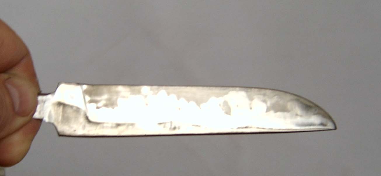

Вы так говорите о ржавучести трёшки, будто её если не протереть, то её ржавчина за три минуты всю схавает :) У брата кухонник из трёшки, пользуется два месяца - никакой ржавчины нет. Это, по моему, как и с ZDP 189, типа она такая прям хрупкая как стекло :)

Да нет конечно, не сожрет за пять минут. Но все равно ржавучесть присутствует. С нашим быстрорезом, конечно не сравнить, но, что есть, то есть. Вот стоит лимончик порезать и не протереть, сразу темнеет, не сильно, но темнеет. Да вы попробуйте сами. тем более, что у Вас из CPM3V кухонник есть. На тех, что я сделал, местами треха уже просвечивает из под нержи. Не сильно, но цвет меняет.
С Уважением
Комментарий к файлу: Так выглядит ДИ90, буквальног после минуты протравки

За такую цену ножи не о чëм! ИМХО :?

И здесь эти ножи не купят, по крайней мере за такие деньги. Ну если только типа сталь попробовать. Цена завышена раза в три. ИМХО.

Ну не только сталь, но и ламинат! Это должно быть заманчиво :), а вдруг лучше, чем обычная :).

А может всетаки доделать ножи и потом продать? Ведь не трудно нормально отслесарить железо и обуть нормальные ручки. А то 7500 за заготовку, даже для ламината с СРМ3V, как-то многовато.

+1,Тоже так считаю. Ну если сложно клинки выставьте на продажу-тоже вариант...
