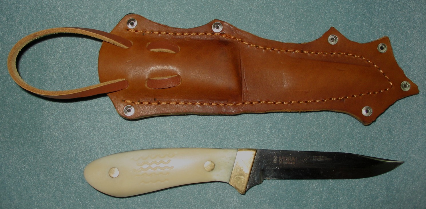

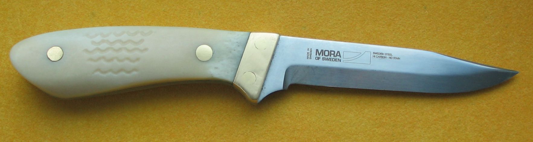

Вот попробовал накладной монтаж. И оч. хотелось повозиться с костью.
Кость искать пошел на рынок. И мне продали останки несчастной бурёнки. После развеселой возни с костярой получилась пара накладок, которые я и использовал для монтажа.
kost.jpg [ 16.86 КБ | Просмотров: 24740 ]
IMG_7177.jpg [ 17.17 КБ | Просмотров: 24740 ]

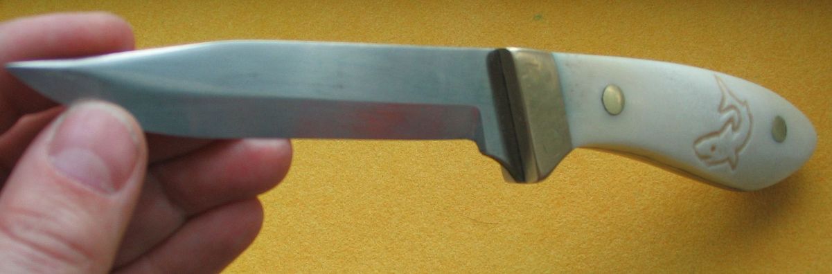

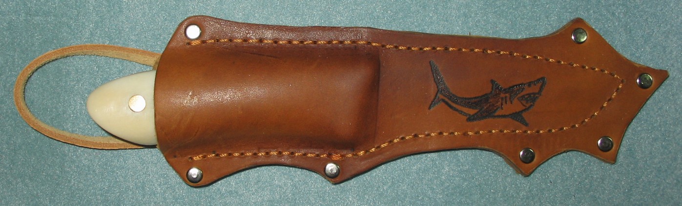

Клинок - Frosts Mora Lapplander 105х24х3, говяжья кость, латунь. Рукоять пропитана маслом для полка. Ножны кожаные, пропитаны льняным маслом.

С костью очень интересно работать. Проблема только в том, что я лепил из того что было. Вот еслиб можно было изъять любую кость из шкилета по своему вкусу... :D
Ну и выварка, отбеливание. Тута я понял что моя возня - это цветочки по сравнению с проблемами студентов-ветеринаров (я набрел на их форум) :D :D .
Кость впитывает масло как губка!
На ножны пошла очередная пара кожаных стелек, купленых на Юноне.

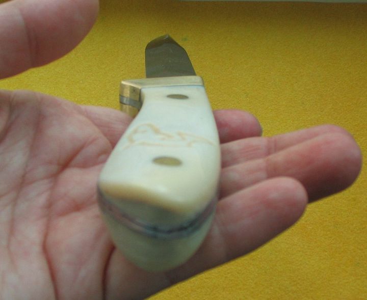

Первым делом отпилил шарообразные суставные части на концах кости. Стал варить.
Часа через два слил отличный бульон. Еслиб посуда была чистой то можно было бы пообедать. Кость пустотелая и внутри оказалось много костного мозга. Всё изнутри долой. Опять варить. Уже с содой. Где-то 2-3 столовые ложки на 3 литра.
Еще варил часа 4, дважды сливая и добавляя воду с содой.
Запах характерный при варки костей. Так что лучше проветривать.
Кость получилась белая-белая. Так что отбеливать нашатырем или гидроперитом не стал.
Чистая белая кость.
Распилил вдоль на три куска для накладок.
Косточка прекрасно обрабатывалась напильником и сверлилась сверлами по металлу.
Шкуркой обрабатывалась еще лучше. Накладки клеил на “Супер-Хват”.

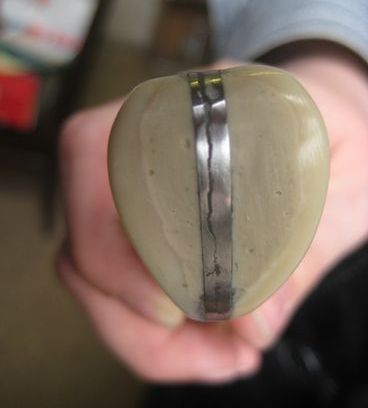

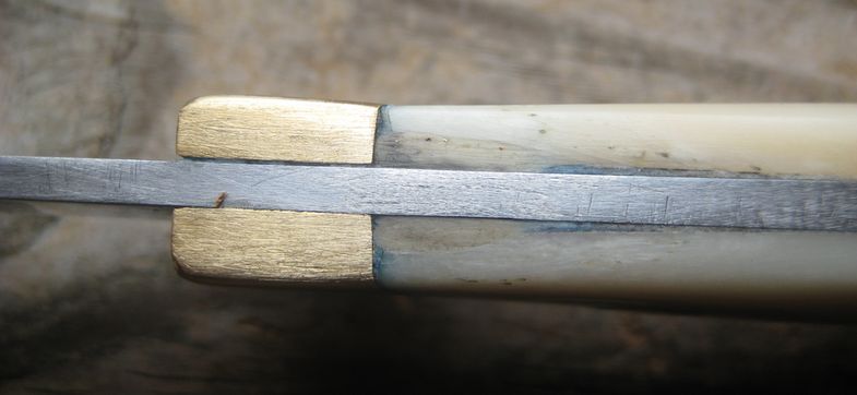

Теперь очередь за косяками:
1. Накладки в одну сторону расширялись небольшим раструбом. Пришлось залить шпатлёвкой похожей по цвету.
IMG_6601.jpg [ 22.2 КБ | Просмотров: 24642 ]
2. Идеально выровнять поверхность не удалось. И прокладкой компенсировать тоже не удалось. Поэтому пришлось прибегнуть опять к шпатлевке.
IMG_6618.jpg [ 39.68 КБ | Просмотров: 24642 ]
3. Заклепки гарды не удалось расклепать идеально – так чтобы при полировке создавалось впечатление цельного куска латуни.
IMG_6612.jpg [ 33.95 КБ | Просмотров: 24642 ]
4. Гарду лучше было бы делать из нержи или титана. Латунные заговки накладок купил у Дениса-zadi спецом для этого клинка. Латунь чутка окислилась. Уповаю на льняное масло. Кость впитывает масло как губка. Надеюсь, что превратившись в полимер, льнянка законсервирует окисление. Еще былоб хорошо место соприкосновения кости с металлом обработать какимнить хитрым лаком. Пропитанная маслом кость меньше грязнится и впитывает воду.
Работать с костью оказалось очень интересно. И было бы еще интересней еслиб выбор костей был побольше.

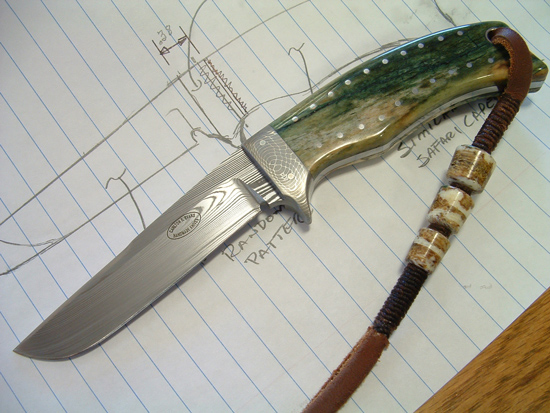

Кость хорошо стабилизируется. При этом ее можно окрасить.
Нож Карлтона Р. Эванса. ((Carlton R. Evans)
накладки рукояти- стабилизированная коровья кость
tylers-caper-234c.jpg [ 148.03 КБ | Просмотров: 24584 ]

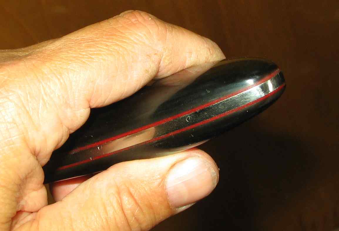

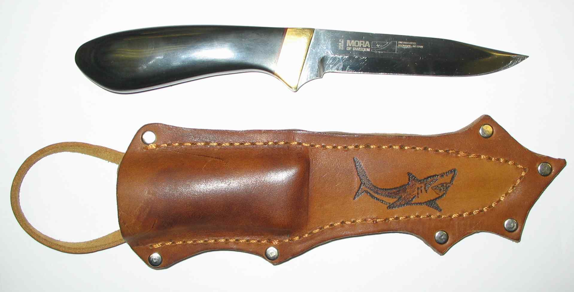

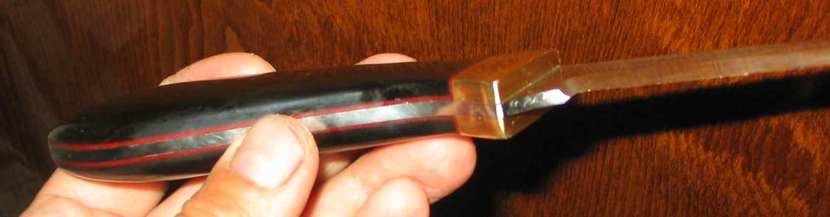

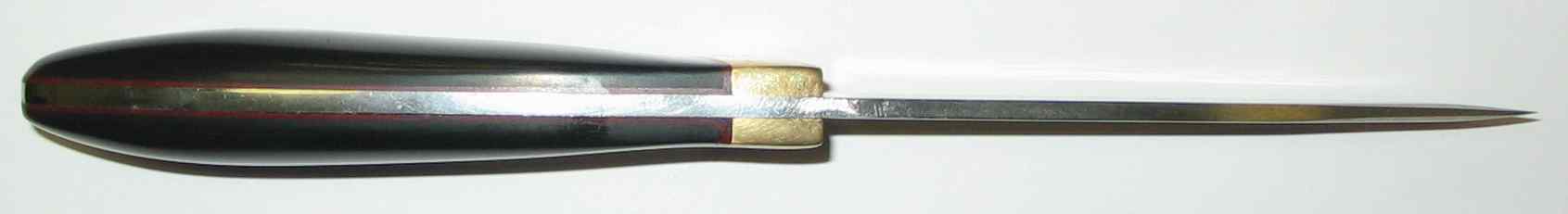

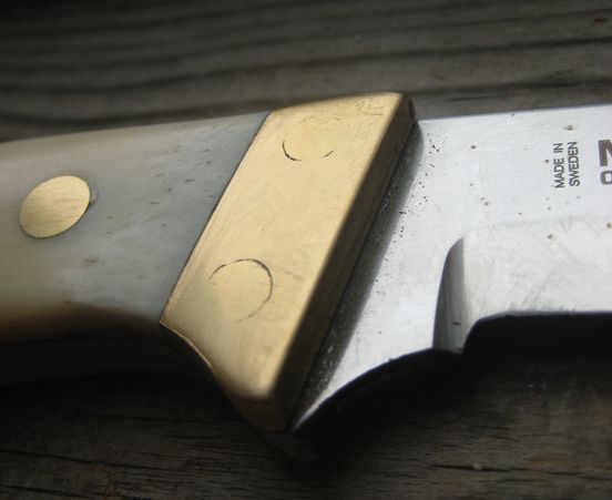

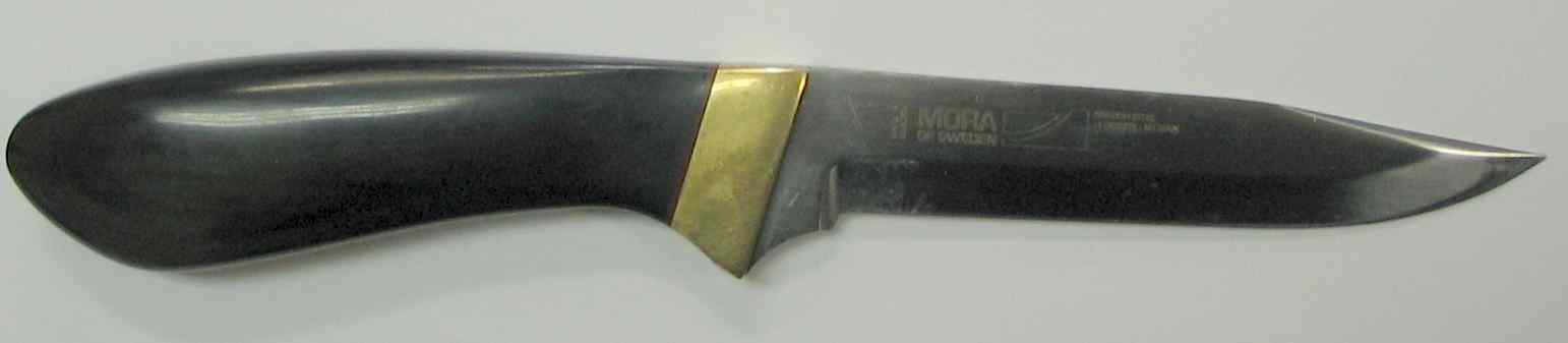

К глубокому моему расстройству, со временем, говяжья кость стала меняться в худшую сторону: желтеть, на местах контакта с латунью - зеленые окислы. Становилось всё не красивее и не красивее.
Решился на переделку. Была белая акула, а стала черная. ))
Поменял накладки на рог буйвола. Штифты теперь скрытые. Рог не контактирует с латунью - поставил самодельную микарту по всему контуру.

 Заголовок сообщения: Re: Белая акула... ПЕРЕОДЕЛ
СообщениеДобавлено: Вт июл 23, 2013 21:45
По моему так лучше.
СообщениеДобавлено: Вт июл 23, 2013 22:01
второй вариант аккуратней и красивее, но первый романтичнее
