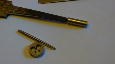

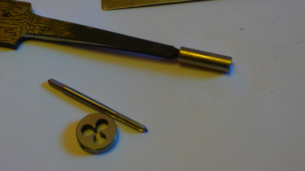

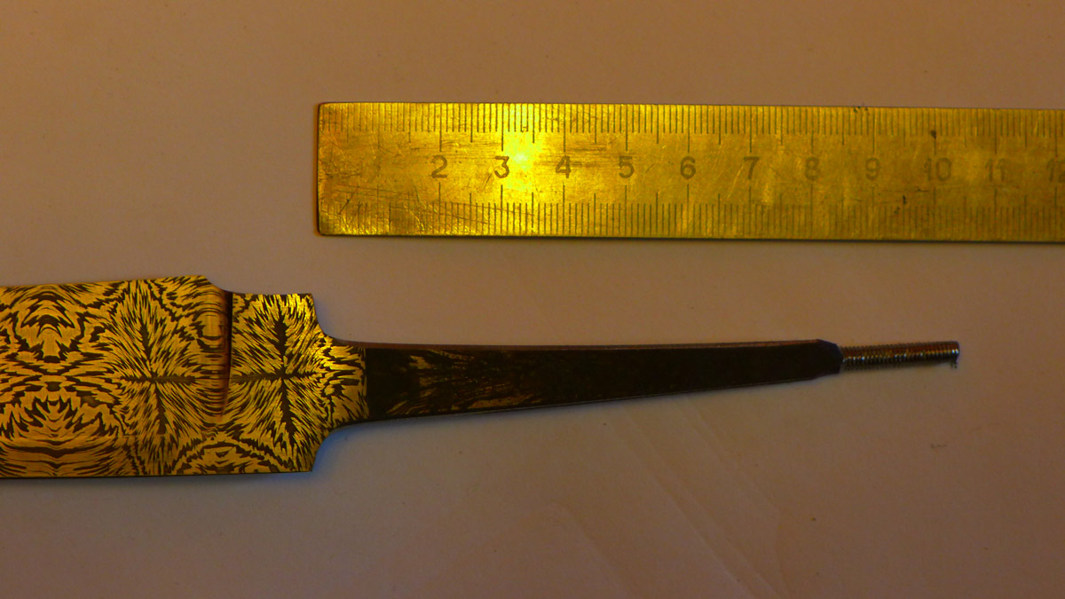

имеется хвостовик с длиной 115мм, но нужен 130мм.
подготавливаем его и нарезаем резьбу.
P1070422.JPG [ 198.06 КБ | Просмотров: 6278 ]

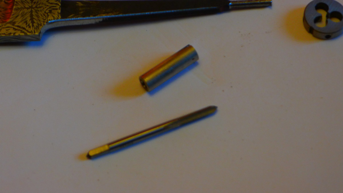

затем необходима, либо толстостенная трубка,
либо муфта, отрезаем нужный размер.
P1070423.JPG [ 127.23 КБ | Просмотров: 6278 ]

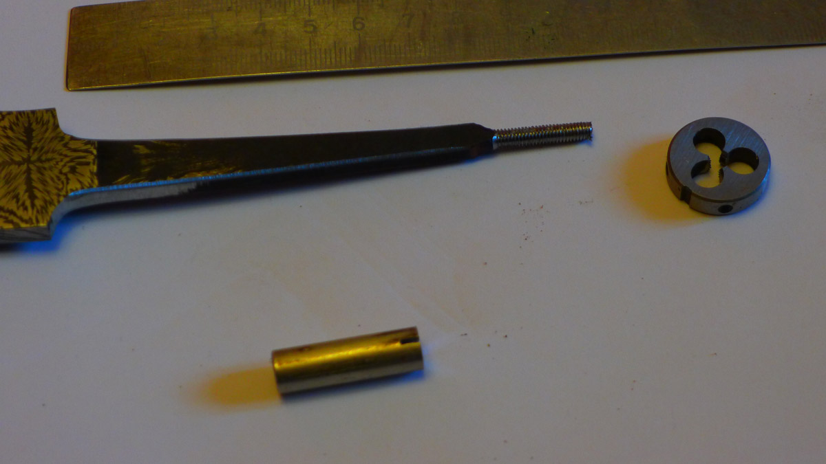

нарезаем в этой муфте,
сквозную внутреннюю резьбу.
P1070424.JPG [ 113.71 КБ | Просмотров: 6278 ]

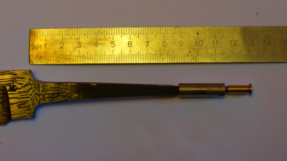

накручиваем полученную муфту на хвостовик,
предварительно пропилив в тыльной части шлиц под отвёртку.
P1070425.JPG [ 119.11 КБ | Просмотров: 6278 ]

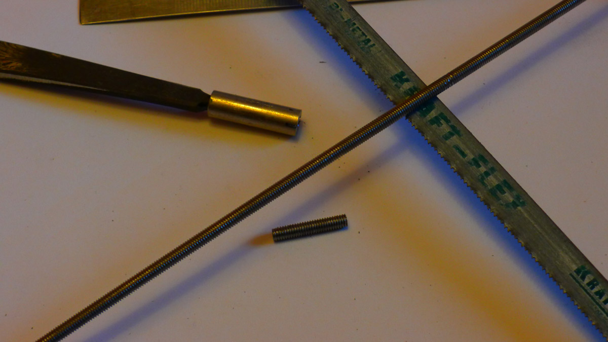

берём винт, или как в данном случае штанга,
отпиливаем размер, на который надо удлинить хвостовик.
P1070426.JPG [ 151.15 КБ | Просмотров: 6278 ]

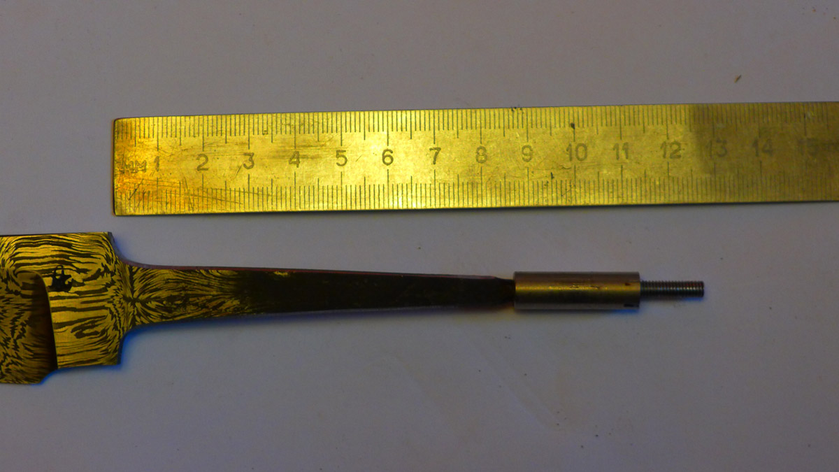

вкручиваем его в муфту на хвостовике клинка.
P1070427.JPG [ 166.56 КБ | Просмотров: 6278 ]
далее накручиваем стяжку,
удлинитель готов.
P1070428.JPG [ 187.93 КБ | Просмотров: 6278 ]
Особенности конструкции:
При монтаже, сначала надеваются все приборы,
кроме тыльника, затем вкручивается муфта через тыльную часть,
через пластину тыльника, стягиваем стяжкой всю конструкцию.

Саш спасибо за подсказку! А где ты такие трубочки надыбал?
 Заголовок сообщения: Re: удлинить хвостовик без пайки под сквозной монтаж
СообщениеДобавлено: Чт сен 12, 2013 20:19
Дима, это стойки монтажные в радиодеталях, на всяких приборах используются http://images.yandex.ru/yandsearch?text ... h-530-pd-1
СообщениеДобавлено: Сб сен 14, 2013 21:20
Прикольно... вот ни за что бы не подумал)))
