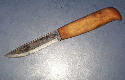

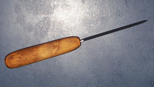

Нож нужен, чтобы шкурять и для души. У меня есть хороший, вострый и простой, без изысков, горбатого шкурит в одиночку, после требует только легкой правки, клинок Хелли, ручка самодел. Но хотелось бы своего дизайна. Я думаю, что сталь Р6 М5 хрупкая, поэтому и хочу сделать обкладки из пружины. Толщина лезвия 4-5 мм. Вообще, в этом вопросе плохо разбираюсь. А что за стали ВК6 и ВК8?
