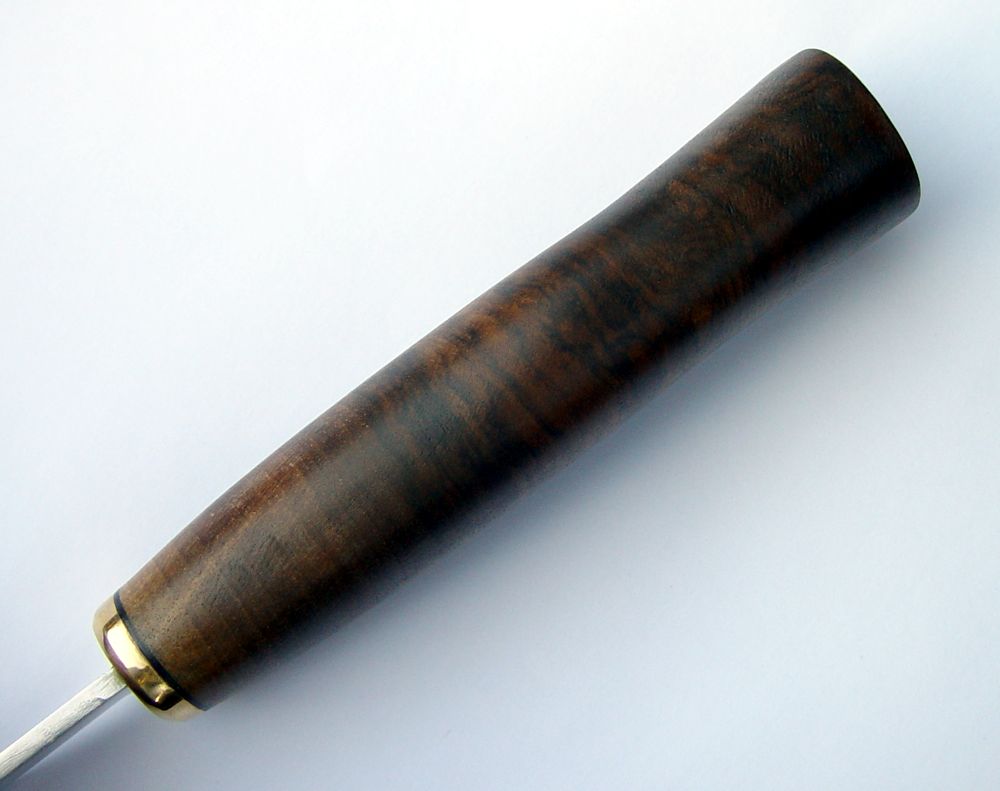

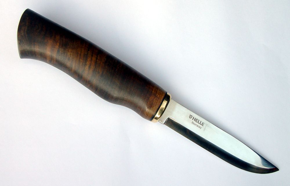

Сделал товарищу, к которому езжу на охоту, нож в подарок на ДР. А то всё я один в нашей компании с ножом :) Рука у него - в полторы моих, поэтому рукоять делал крупную (да мне и самому такие больше нравятся - ухватистые).
Клинок: Helle, 110мм, ламинат. Рукоять: 130мм, латунь, кожа, орех, пропитана пчелиным воском.

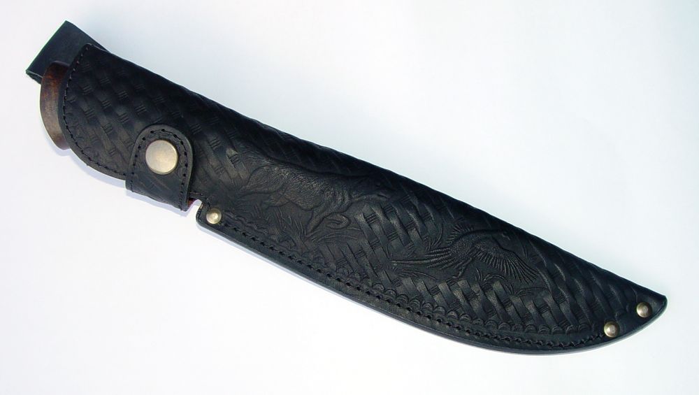

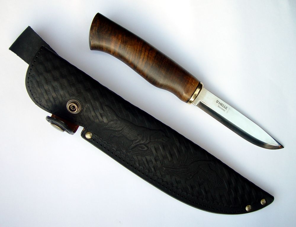

Ножны я делать пока не умею, поэтому пришлось выбрать из доступных в продаже. Под рукоять подошли только эти. Они великоваты, зато нож сидит глубоко и надёжно закрыт, вынимается удобно, так что вполне рабочий вариант. Имеющийся подвес к поясу на уровне устья дополнил петлёй свободного подвеса, по типу скандинавского (мне такой кажется более удобным :) ).

Сергей, ты делал из набора, или сам все сам? Больстер тогда из чего сделал?

интересное сочетание - кожа/орех в один цвет.
Сам ножик очень симпатичен.

Всё сам :-) Больстер из латунного прутка.

Да я бы не сказал, что крупная получилась. Нормальная, грамотная рукоять. Поздравляю с удачным ножом! И ножны хорошие, не смотря на то, что серийные

Нож отличный. У меня самого, так не хватает терпения тщательно обрабатывать детали ножа. Рукоять великолепна. Такие формы ухватисты до обалдения. :lol:
Глядя на подобные работы, хочется опять самому что-то сделать. :lol:

Добротный у Вас нож получился, рукоять грамотная - ухватистая.

Сергей - молодца! Одно "но" - зачем пчелиный воск на охоту? Негигиенично.

Андрей, почему негигиенично? Он впитался в рукоять и всё, не видать его. Или я не прав?

Есть масла которые высыхают(льнянка,олифа...),воск не сохнет и если долго держать в руке рукоять начинает скользить.Ножны пропитанные воском,на базе ночью мышки погрызли. :lol:

Не думаю что мыши грызли ножны из-за воска.
А на деревянной рукояти чем воск негигиеничен? Если тем, что расплавляясь в руке способствует налипанию грязи, то это скорее вопрос о том как именно была пропитана рукоять. Если нет никаких излишков (все впиталось), то может и не так уж критично?
