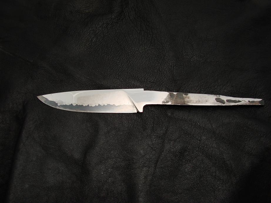

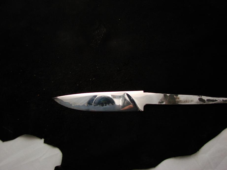

Привет Всем!Мой фирменный-шх15+нержавейка,сварка тугоплавким электродом в аргоне.
Олегу1.jpg [ 37.47 КБ | Просмотров: 12622 ]
олегу.jpg [ 115.67 КБ | Просмотров: 12649 ]

Гм. Бликующий клинок в космосе :)
Непонятно ничего, можно переснять менее авангардно? :)
И приветствую у нас на сайте :)

Да, вроде, всё понятно: клин из ШХ-15 ламинированный обкладками из нержи. Хорошо режет и не ржавеет. Здорово! А где Вы обитаете? Если в Питере, то я бы приценился к такому клинку.

В Выборге.Это не ламинат ,режущая кромка из шх15 приваренна к обуху электро дуговой сваркой в аргоне.
Опаньки, Керш курит бамбук!

Клин замечательный. Дмитрий, пора патентовать технологию :wink:

Очень интересно. :!: Дмитрий, вот на снимке такая граница сварки неровная получилась, это специально сделано? Или по технологии ровную линию не получится?

При сварке получается валик с перемешанными слоями ,после шлифовки равномерный блеск,узор после травления.

А когда свариваются полосы, шов с одной стороны или с двух? И как потом с ТМО? Как и после кузнечных сварок?

Шов с двух сторн,закалка по матерьялу на РК.

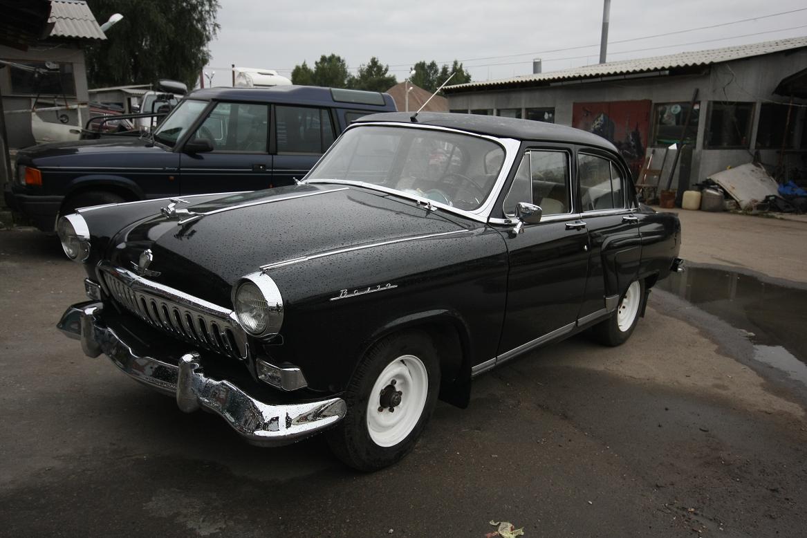

Авторемонт по полной программе.В моем возрасте можно заниматься только хобби-авторемонт,ножи,охота,рыбалка.
газ.jpg [ 130.78 КБ | Просмотров: 12567 ]

дед Димон, Волга - моё почтение!
Красота!
Судя по "акульей пасти" и клыкам - самый конец пятидесятых?

Да,но не моя.Мой ремонт,окраска и салон ,почти год работы.
