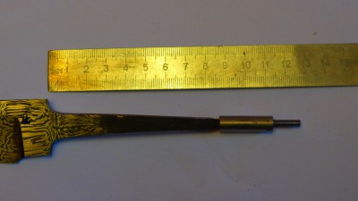

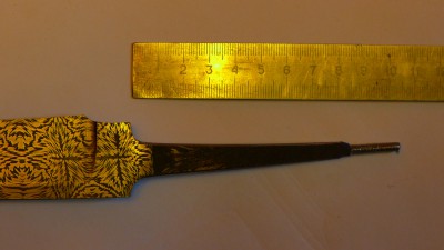

имеется хвостовик с длиной 115мм, но нужен 130мм.

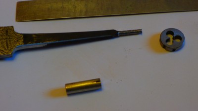

подготавливаем его и нарезаем резьбу.
P1070422.JPG [ 198.06 КБ | Просмотров: 6270 ]

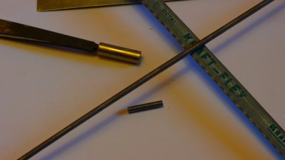

затем необходима, либо толстостенная трубка,
либо муфта, отрезаем нужный размер.
P1070423.JPG [ 127.23 КБ | Просмотров: 6270 ]

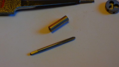

нарезаем в этой муфте,
сквозную внутреннюю резьбу.
P1070424.JPG [ 113.71 КБ | Просмотров: 6270 ]

берём винт, или как в данном случае штанга,
отпиливаем размер, на который надо удлинить хвостовик.
P1070426.JPG [ 151.15 КБ | Просмотров: 6270 ]
