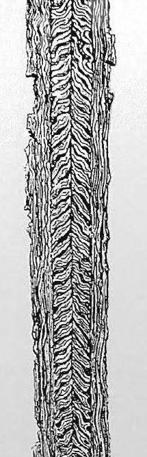

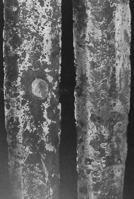

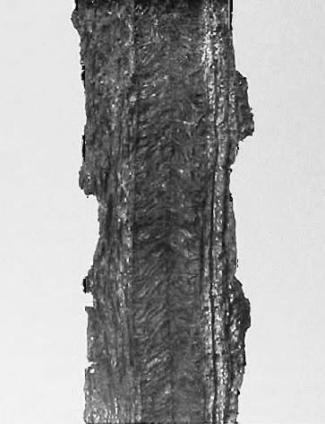

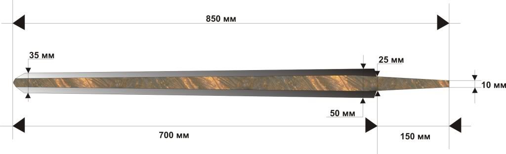

Граждане, кто мог бы взяться за изготовление такого клинка??
вот примеры из археологии:
http://i206.photobucket.com/albums/bb13 ... /klin2.jpg
http://i206.photobucket.com/albums/bb13 ... /klin1.jpg
http://i206.photobucket.com/albums/bb13 ... /klin3.jpg
сердцевина из двух пакетных полос (herring bone)
и стальные навареные лезвия
пробитый дол на 3/4 ширины клинка
общий вид и размеры клина:
http://i206.photobucket.com/albums/bb13 ... f6558a.jpg
реально ли это и какова цена вопроса.

Ножичек этот состоит из 6 частей. Если делать в моей кузне (горн,наковальня,молоток) получется день на деталь,далее сборка еще день - два.Пара дней черновая обработка,день закалка отпуск,рейхтовка.Примерно четыре-шесть дней шлифовка и день травление с доводкой.Теперь умножаем на два(я длинномеры делаю парно,если при испытаниях сломаю будет чем заменить или брачек вылезет,причем это на выходе при работе часть деталей тоже отсеется) итого больше месяца без накладных расходов при идеальном стечении обстоятельств.
