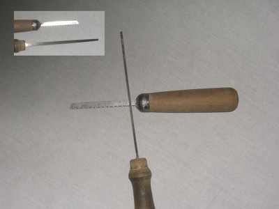

Спасибо Sergey за приспособу, а то я как нормальный пацан пользовался для расширения отверстия под хвостовик (при всадном монтаже) шлифованным с двух сторон круглым напильником (от деда наследство). А ведь действительно, все гениальное - просто. Посадить пилку от электролобзика на ручку, и вуаля.
пилка.jpg [ 63.5 КБ | Просмотров: 7216 ]

Да, полезная штука. Приму на вооружение.
+1. Спасибо . Буду пользовать

Нож на нижнем фото имеет довольно широкий хвостовик, рукоять дубовая, но при помощи пилки все сделал очень быстро.
А ведь когда-то раскалял конец хвостовика и прожигал отверстие :)

Я обычно высверливаю ряд отверстий длинным сверлом а потом рассверливаю им же перемычки.
 Заголовок сообщения: Re: Пилка
СообщениеДобавлено: Вс фев 01, 2009 22:41
Главное в этой операции-соблюсти соосность. Проще это сделать приналичии сверлильного станка и деревянной заготовки, с торцем, обрезанным под 90 градусов, без перекосов.
Но если дрель с тисками, то тутнадо быть не просто абсолютно трезвым, но и Вильгельмом Теллем :D
