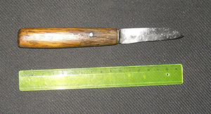

Вот ножик для чистки овощей на 100 % сделанного по просьбе жены. (Размеры,металл, форма).Проверено временем. Ножику лет 20. Сталь от столового ножа советской эпохи. Мягче 420 :lol: Я, по мере срабатывания, даже клепал его как косу. А супруга не режет об него палец(скажем, при чистке картофеля). А об другие ножики режет.

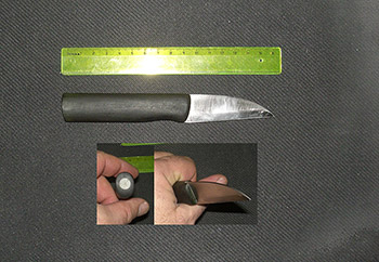

Можно также описывать какой-либо технический прием при изготовлении ножа. Вот тактический :mrgreen: овощной нож. Их холоднокатанного Сандвика :). Рукоять - эбонит.
В верхней части рукояти прорезается паз для клинка, а со стороны нижней сверлится отверстие до соединения с пазом. Затем, со стороны паза отверстие под хвостовик расширяется мегапилкой :D (см.соотв. пост), и на холодную сварку вклеивается клинок. Отверстие в рукояти со стороны пяты заделывается либо декоративным элементом, или, опять же, холодной сваркой. После высыхания она превосходно обрабатывается напильниками или шлифшкуркой.

Интный прием. Нигде о таком не читал. Спасибо.

Этот способ хорош и для деревянных рукоятей из целого куска дерева без больстерa. А в отверстие можно вклеивать кусочек древесины и после шлифовки практически ничего не заметно.
