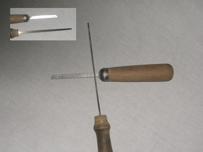

Спасибо Sergey за приспособу, а то я как нормальный пацан пользовался для расширения отверстия под хвостовик (при всадном монтаже) шлифованным с двух сторон круглым напильником (от деда наследство). А ведь действительно, все гениальное - просто. Посадить пилку от электролобзика на ручку, и вуаля.
пилка.jpg [ 63.5 КБ | Просмотров: 7227 ]

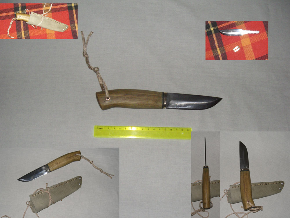

Комментарий к файлу: Этот ножик делал со страшной скоростью, для друга уходящего на днях в поход в Карпаты. Причем это его первый пеший поход зимой.
газ ножи 038.jpg [ 132.96 КБ | Просмотров: 7245 ]

СообщениеДобавлено: Пт янв 30, 2009 0:46
Да, полезная штука. Приму на вооружение.
 Заголовок сообщения: Re: Пилка
СообщениеДобавлено: Пт янв 30, 2009 0:52
+1. Спасибо . Буду пользовать

Нож на нижнем фото имеет довольно широкий хвостовик, рукоять дубовая, но при помощи пилки все сделал очень быстро.
А ведь когда-то раскалял конец хвостовика и прожигал отверстие :)
СообщениеДобавлено: Вс фев 01, 2009 21:50
Я обычно высверливаю ряд отверстий длинным сверлом а потом рассверливаю им же перемычки.
СообщениеДобавлено: Вс фев 01, 2009 22:41
Главное в этой операции-соблюсти соосность. Проще это сделать приналичии сверлильного станка и деревянной заготовки, с торцем, обрезанным под 90 градусов, без перекосов.
Но если дрель с тисками, то тутнадо быть не просто абсолютно трезвым, но и Вильгельмом Теллем :D
