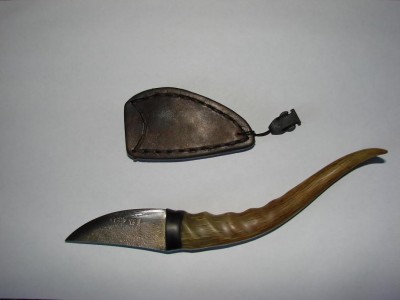

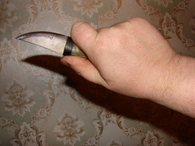

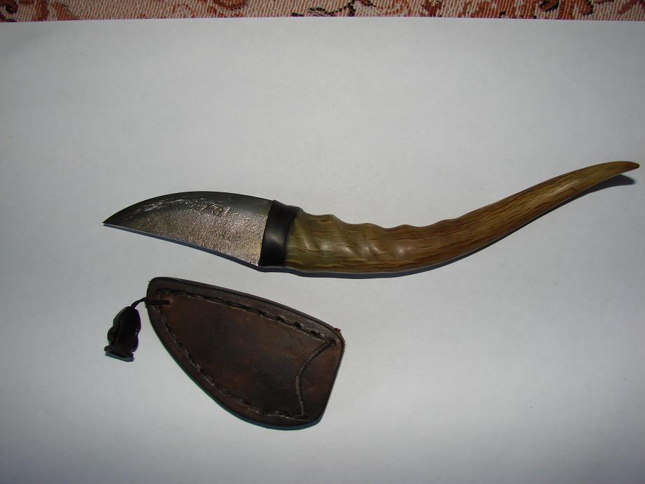

Привет Всем!Кусочек рога сайгака,быстрорез,в ножнах магнит,вес 85гр

Дмитрий, приветствую!
Необычный ножичек получился. Может для шейника длинновата рукоять, но как скинерочек - очень даже :-)

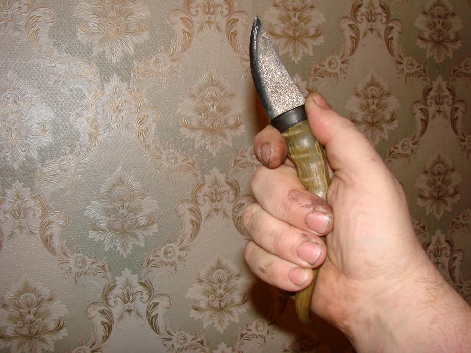

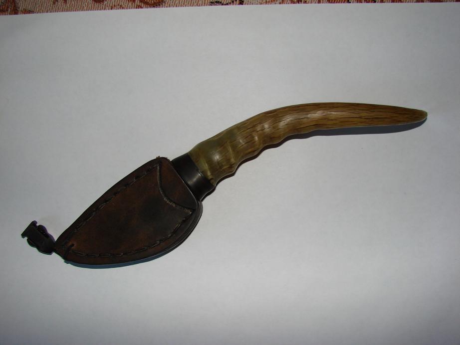

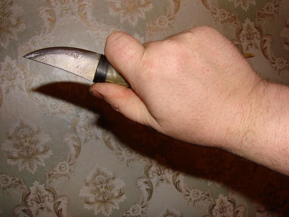

Привет!Те кто книму примерялись говорят что удобен

А как он из ножен не выпадает вися рукояткой вниз?
 Заголовок сообщения: Re: Шейник
СообщениеДобавлено: Пн фев 02, 2009 20:04
в ножнах магнит,
