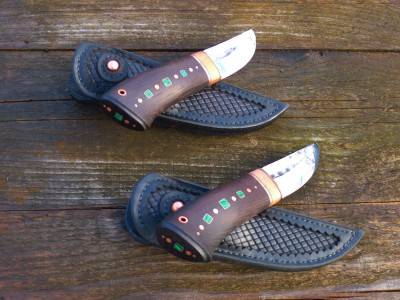

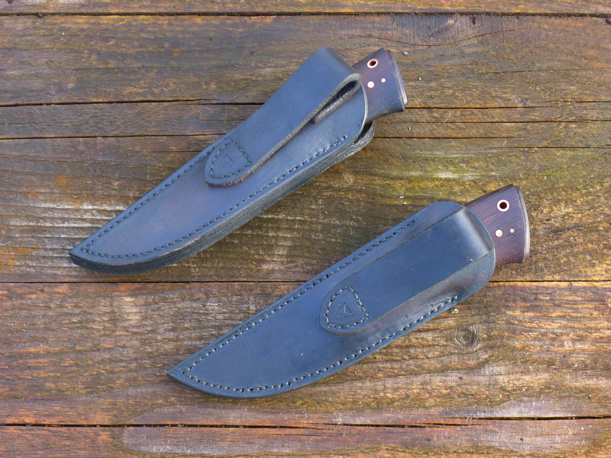

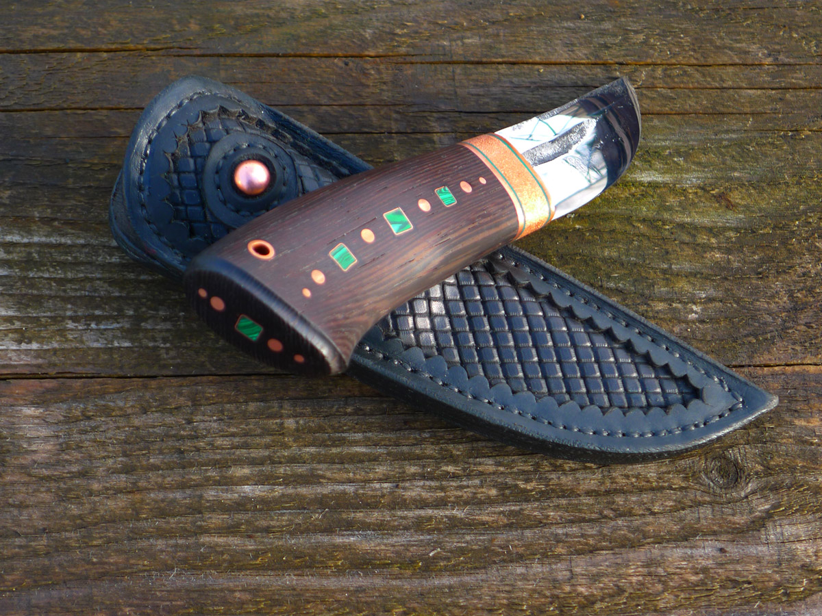

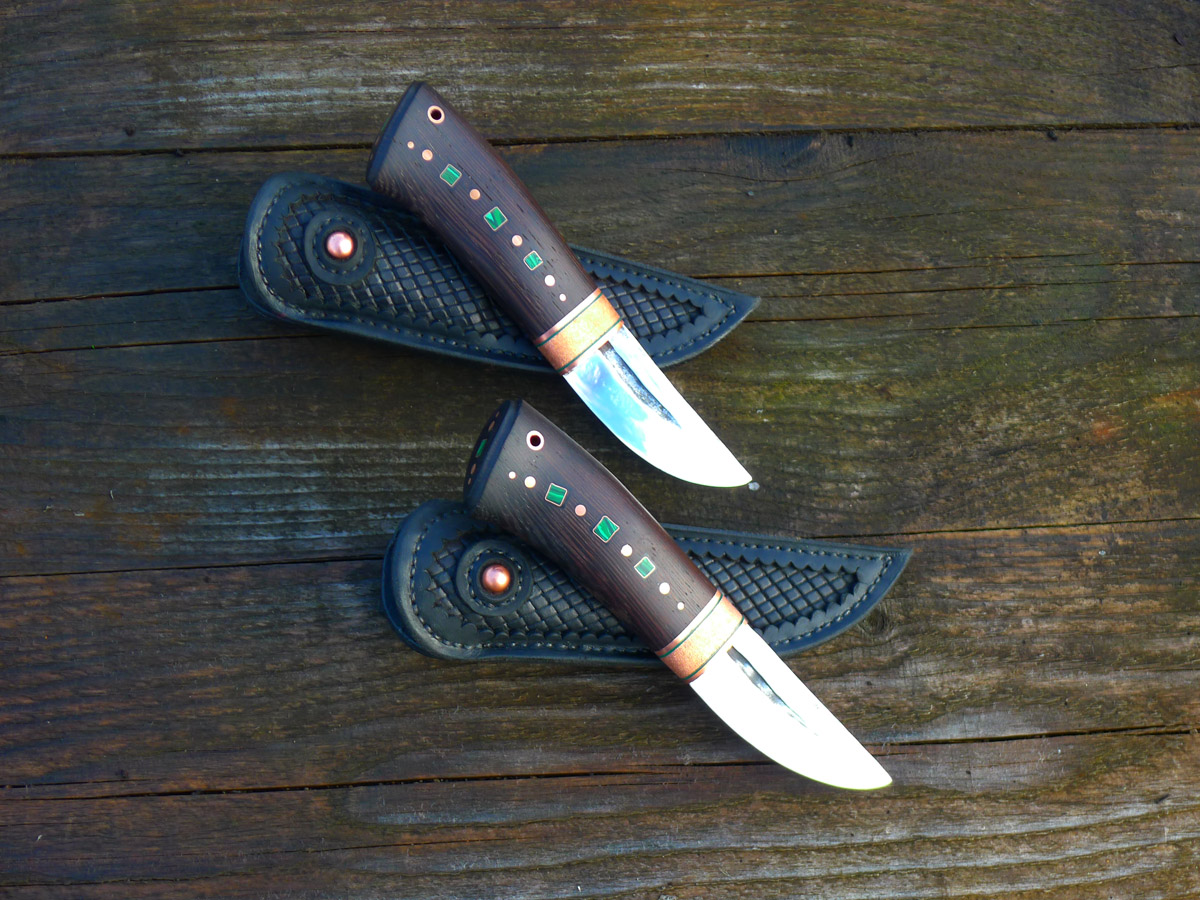

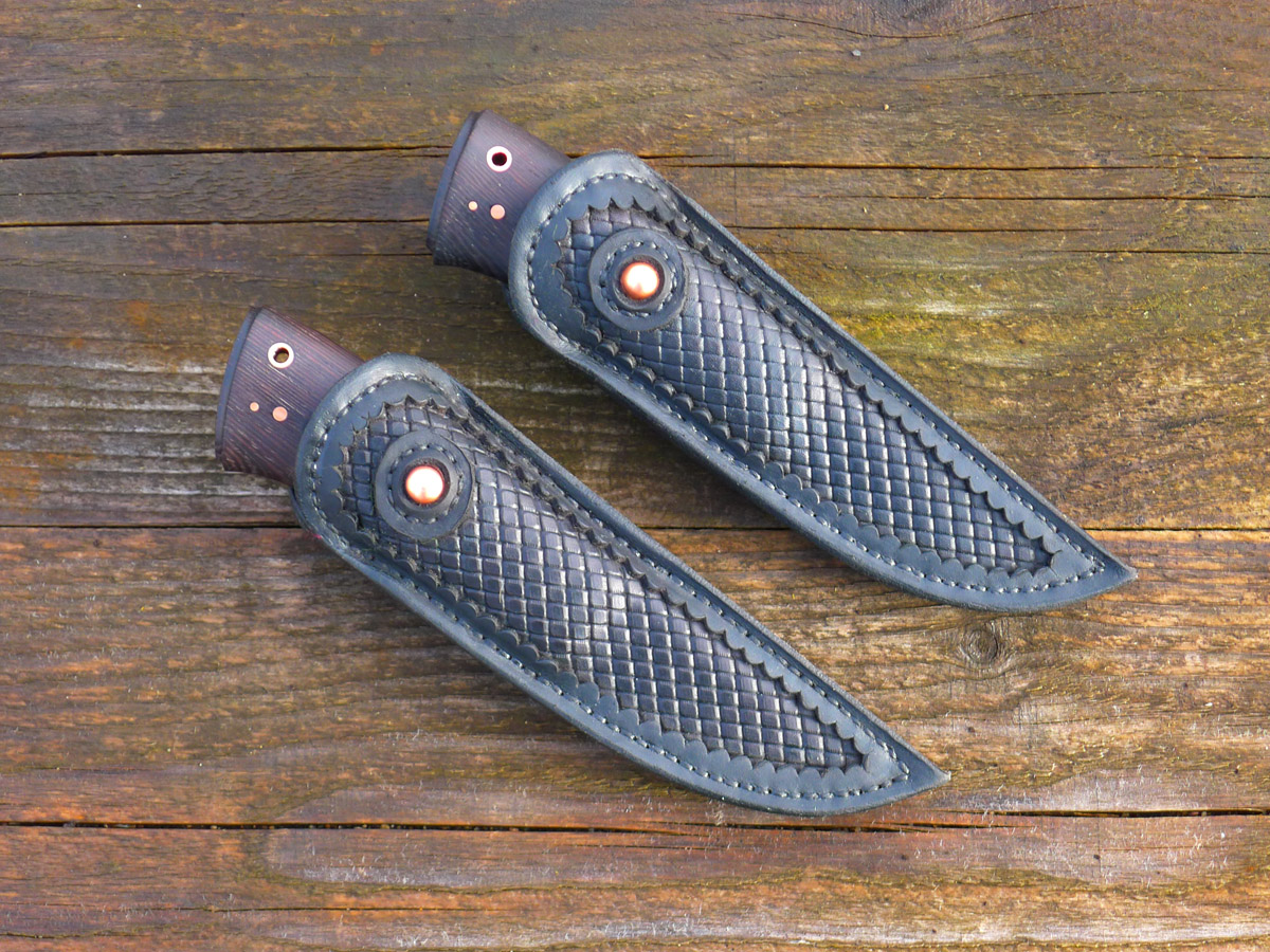

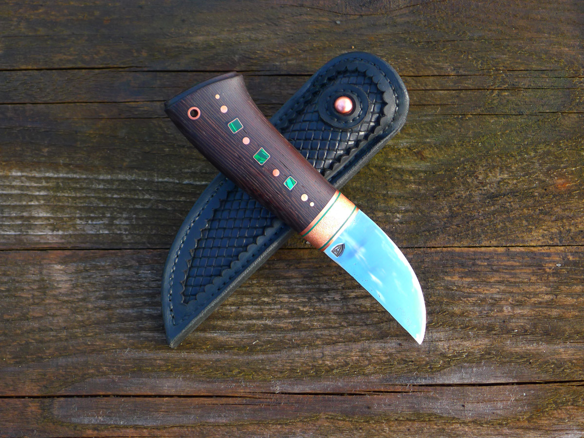

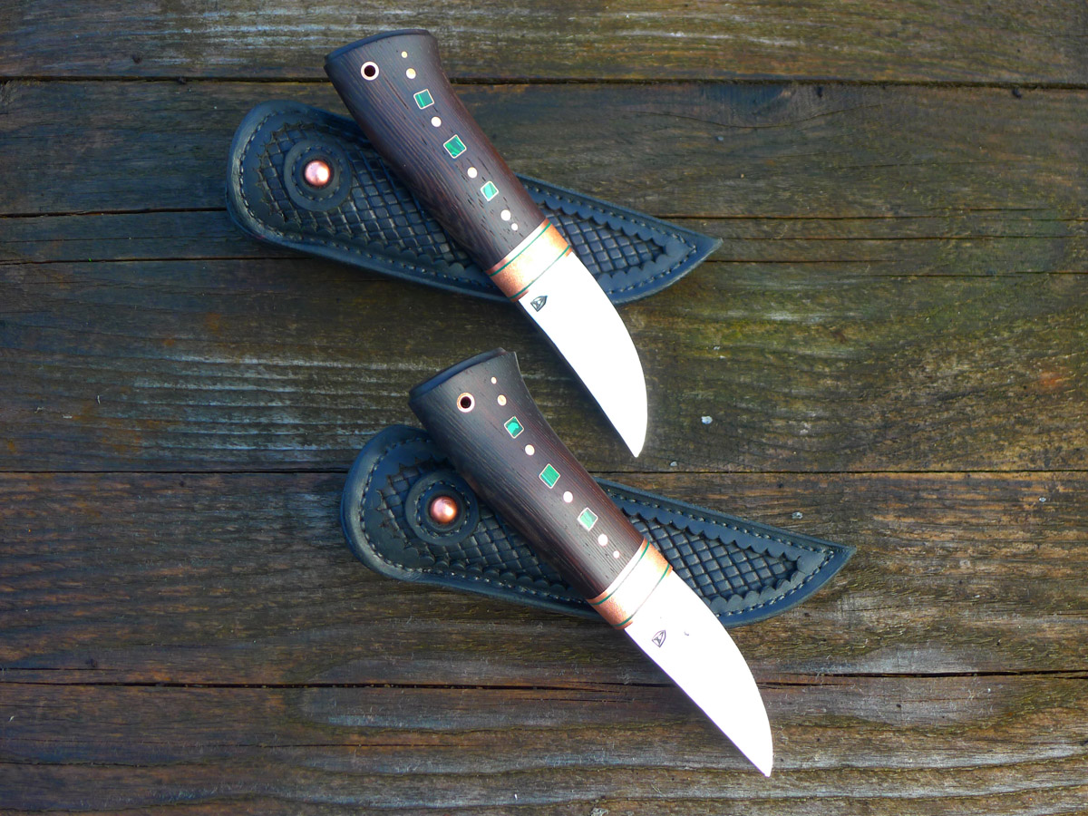

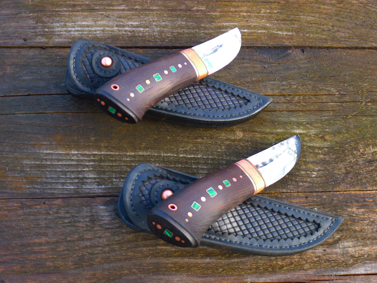

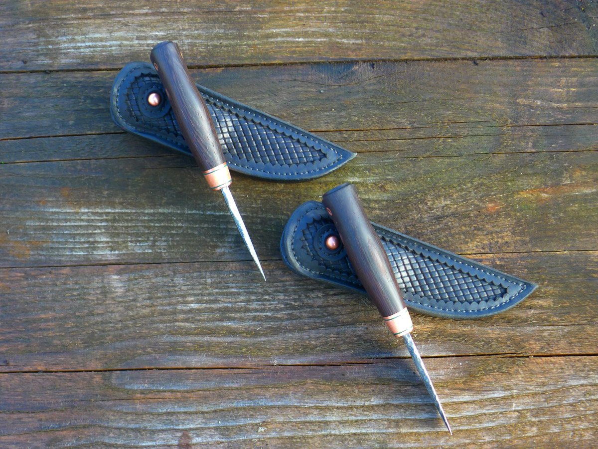

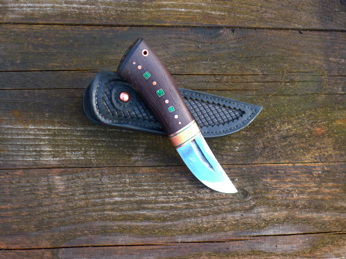

клинки- ШХ15, 60HRC
рукоять- медь, вставки малахит, венге,
ножны-кожа.
клинки
Чук-73х30х5мм
Гек-78х30х5мм
P1070657.JPG [ 468.06 КБ | Просмотров: 9712 ]
P1070658.JPG [ 445.95 КБ | Просмотров: 9712 ]
P1070659.JPG [ 418.43 КБ | Просмотров: 9712 ]
P1070660.JPG [ 406.09 КБ | Просмотров: 9712 ]
P1070661.JPG [ 431.05 КБ | Просмотров: 9712 ]
P1070665.JPG [ 436.13 КБ | Просмотров: 9712 ]
P1070666.JPG [ 362.04 КБ | Просмотров: 9712 ]
P1070667.JPG [ 373.9 КБ | Просмотров: 9712 ]
P1070668.JPG [ 415.99 КБ | Просмотров: 9712 ]

Забавные крепыши! Интересно, как себя ШХ-шка при такой твердости ведет? Не хрупковата?
 Заголовок сообщения: Re: "Чук и Гек"
СообщениеДобавлено: Пн окт 28, 2013 17:59
с чего ей быть хрупкой то?
насколько помню, клюкарзы для разчиков и резцы, всю дорогу делают их ШХ, с такой твёрдостью, и ничего....да если вспомнить, у того же М.Артемьева, все финки из ШХ, с той же твёрдостью, вроде никто не жалуется. :)
chestnok
СообщениеДобавлено: Пн окт 28, 2013 18:38
Хм..., всегда думал, ШХ на подшипники идет и основная ее фишка износостойкость. А сам тестил на излом? Ну там, кончиком в доске по-колупаться, на пол бетонный уронить? Я чего спрашиваю, собственно, не так давно беседовал с одним кузнецом, так он мне объяснял, что оптимальная твердость для ШХ 58-59 ед., якобы, при такой твердости наиболее сбалансированное соотношение "хрупкость-вязкость-рез". Я не "для поспорить", просто интересно твое видение вопроса.
СообщениеДобавлено: Пн окт 28, 2013 20:00
а смысл? там 5мм в обухе, они не гнутся.
так, нету у меня видения вопроса. :) нож должен резать, а не ковырять, да и 1-2 единицы твёрдости мало кто определит невооружённым глазом.
тестил, на рез по дубовой доске, строгает прелестно, в продукты сам проваливается, что ещё надо для счастья?......канат сезалевый порезал, режет сцуко, даже не мылит, так вообще на мой взгляд отлично.
