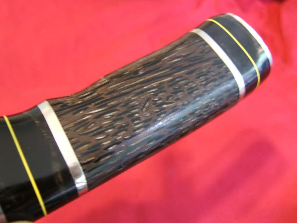

Вот черная пальма на рукояти.Обалденно красивое дерево:
Валерий,раскроена была вдоль волокон,покупалась уже готовым бруском так что про технологию сушки ничего сказать не могу.Отверстие под хвостовик было свободным (С запасом) и напряжений там не должно было быть никак.А треснула когда ножик 4 дня просто пролежал в ящике стола.Тоесть ясно что от высыхания,но ведь пропитывал как и все другие деревья которые не трескаются годами.
 Заголовок сообщения: Re: Дерево
СообщениеДобавлено: Ср фев 18, 2009 19:03
:shock: :shock: :shock: Это натуральный рисунок дерева???
За такой рисунок можно и колкость простить.. :roll:

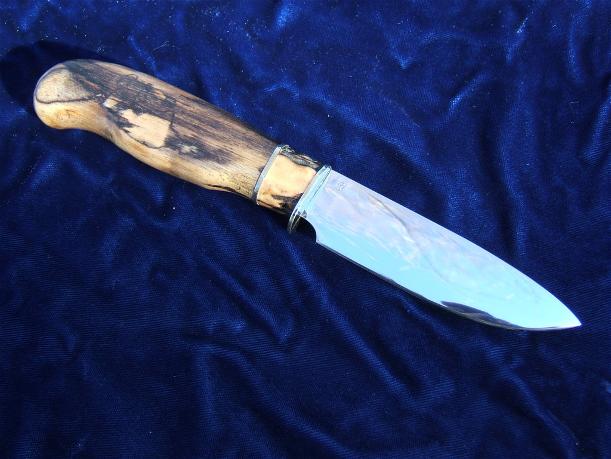

СообщениеДобавлено: Пт фев 20, 2009 1:15
Зашёл на ваш сайт.
Очень понравился вот этот.
Жалко нету возможности заказать.

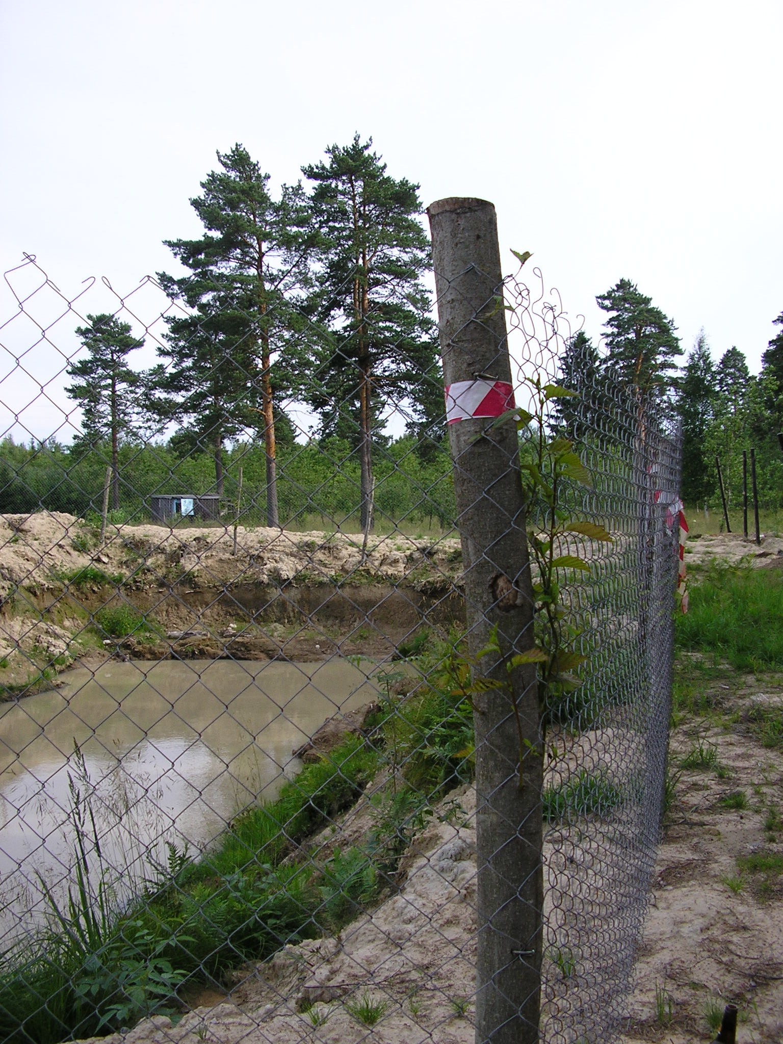

Кстати про дерево еще.Вот эти самые "Пищеводы")))Имеют как бы одностороннее действие.Влага свободно всасывается со стороны комеля (Если взять бревно),а "Сверху вниз" практически не впитывает.
На даче прудик выкопал, и обнес его временной оградой. Бревна заколотил макушками вниз. Весной все бревна проросли и покрылись листьями. А говорят, что у нас хуже чем на кубани :mrgreen:
