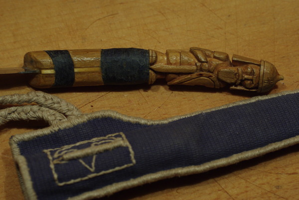

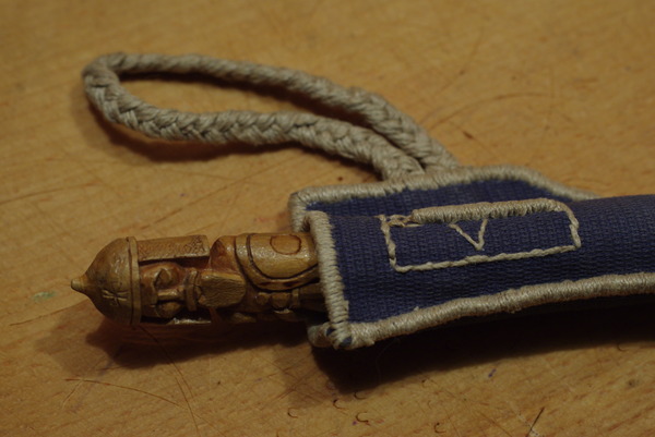

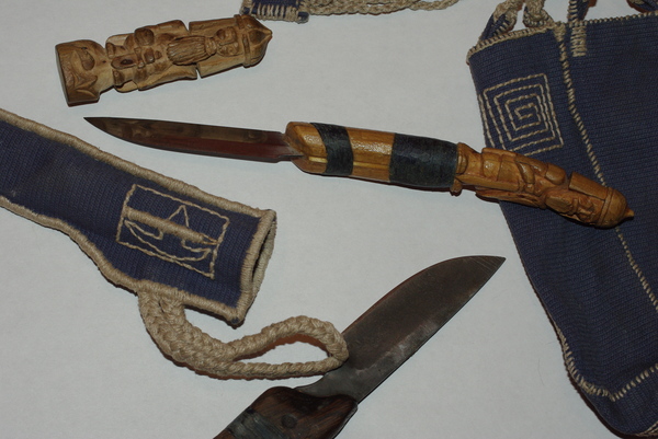

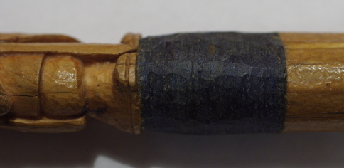

Однажды, когда мы вместе поехали за грибами, моя девушка сама выбрала нож. Маленький, но симпатичный барк ривер с А2 на клинке. Фото не прилагается, потому как потеряла, так и не срезав ни одного гриба.
В следующий раз, ей понравился Розелли карпентер. Мне было сказано, что он мило-деревенский. И я , скрепя сердце отдал. Пока собирали грибы, постоянно смотрел - не потерян- ли. С карпентером повезло. Но потом я твердо решил, что дам ей эриксон с красной, деревянной ручкой. И тут она сказала - НЕТ. Этот нож похож нааааааа .................. Ни на что он не похож. Вот. Давай другой. Тогда , выбрав вечер, я разломал рукоятку у этой МОРЫ, распилил пополам ножны, достал немного всяких инструментов и стал делать "ИКСКЛЮЗИФФФФФФФФФФФФ"
Короче захотел отделаться малой кровью. Ножны сшил. Попытался стилизовать под колчан. Использовал лён. Ручка кривая, потому что мозжевеловая палочка была кривая :lol: Времени было мало. А эпоксидки, чтоб пропитывать синие нитки на рукояти - много. Вот такой ржач вышел. Но ей понравилось. САААФФФСЕМ ГРИБНОЙ НОЖ ПОЛУЧИЛСЯ.
И ПО ЖЕНСКИ МУЖЕСТВЕННЫЙ.
Для работы нужен нож, эпоксидка, нитки, хреновая кисточка, и ножовка.
Напильники, нождачки и резцы не применялись. Усе струганое :D
Прошу не воспринимать серьезно. Так, чисто поржать.

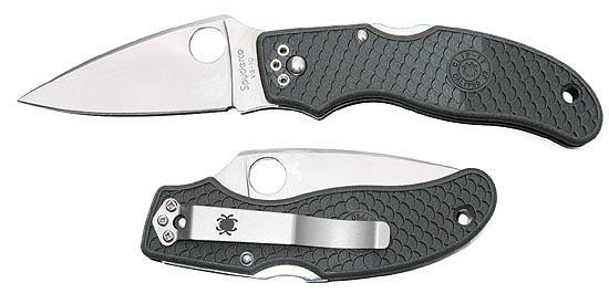

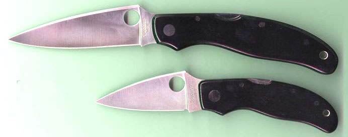

О, понял. спасибо. А не джуниор с G-10ой рукояткой?
 Заголовок сообщения: Re: Дело было вечером. Делать было ............
СообщениеДобавлено: Пт янв 30, 2009 12:02
Сверху обычная калипса, снизу джуниор
2Calypsos.jpg [ 26.68 КБ | Просмотров: 20810 ]
А это джуниор lightweight
spyderco-calypso-jr.jpg [ 38.13 КБ | Просмотров: 20811 ]

Симпатичный рукоять получился. И кольчужка не коротка :)
СообщениеДобавлено: Пт янв 30, 2009 12:15
А ишшо, когда он в ножнах, складывается впечатление, что это впередсмотрящий на ладье или наблюдатель на башне. Очень забавно, когда нож висит на поясе, а ЭТО вперед зырит.

А что нитки так неравномерно (сверху рукояти поуже полоса), может стоило бы всю рукоятку обмотать? А если бы чередовать синюю и светлую полоску ниток, была бы полная гармония с ножнами. :wink:
СообщениеДобавлено: Пт янв 30, 2009 23:40
Ну я специально за нитками в магазин не побежал бы. Какие были. :) А по поводу разных нитей - обшивалось льном, а при пропитке эпоксидкой, он дает мерзкий, неопределенный цвет. Синие нитки, до пропитки эпоксидкой были почти небесно голубыми.

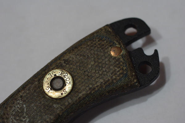

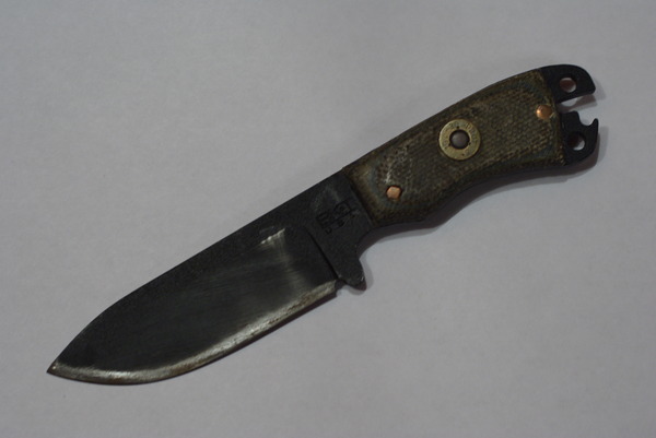

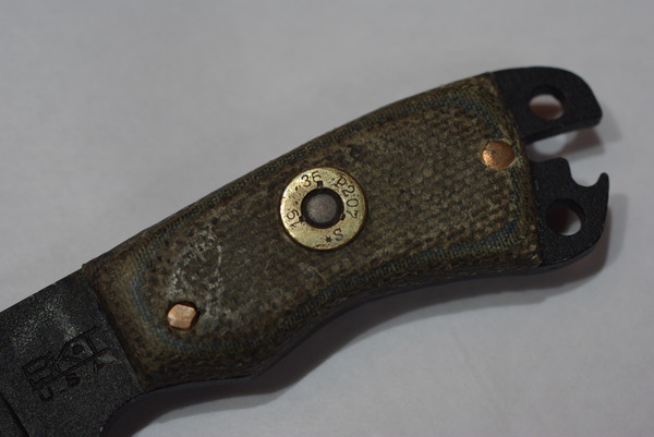

Вот например я пыталсыя забодяжить микарту для нашейного BKT. В ход пошли джинсы и брезент. Слоями. После пропитки и высыхания получилось гораздо хуже, чем по примерным прикидком насухую. Без пропитки. (не обращайте внимание на медные заклепки. это временно. пока подгоняю.) Короче подобрать нитки под цвет, если их надо будет пропитывать - ооооочень сложно.
СообщениеДобавлено: Сб янв 31, 2009 12:20
А заклепки будут не медные, а латунные. Или может кто другие посоветует. А латунь похоже под гильзу больше подходит

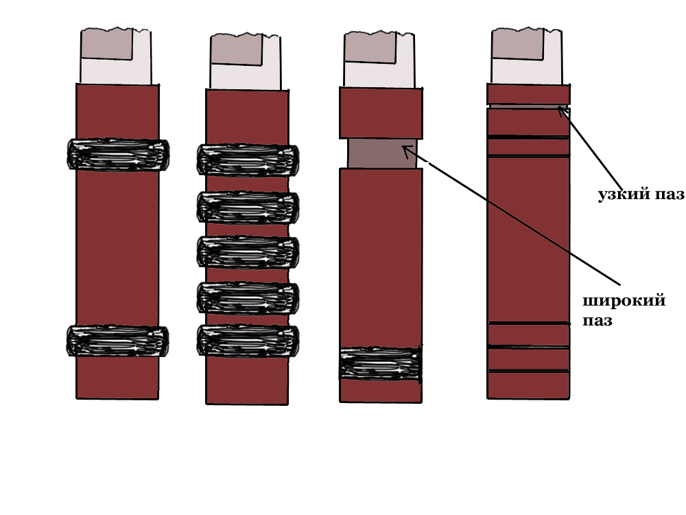

А если эпоксидку использовать прозрачную, а не желтую?(это в случае с намоткой) и быстросохнущую, хоть она и дороже.
С тех пор, как впервые переставил кольца на спиннинге :D , периодически использую намотку нити на рукояти, для упрочнения конструкции. Ну и как элемент декора. Как простую намотку, так и с прорезкой пазов для нити. Это актуально, когда рукоять имеет изгибы и конусы.
нитки.jpg [ 145.88 КБ | Просмотров: 20809 ]
Рукоять ВКТ - интересно. Заклепки, конечно, просятся в цвет гильзы. Единственно, натуральные ткани на рукояти 100% будут брать воду(сало, запахи).
