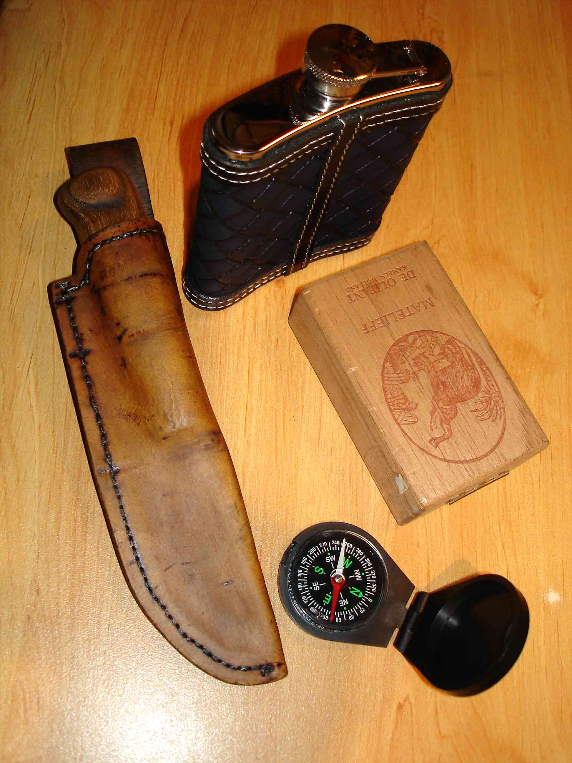

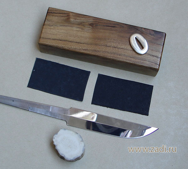

С первым ножом решил не выпендриваться, а сделать простой без украшательств рабочий инструмент универсального назначения. Заодно спокойно опробовать, так сказать, технологию. Чтобы не запороть дорогие материалы взял на ZADI набор.
Набор "Финка мини" SS: (N 106)
1. Белая Акация
2. Клинок Lauri 105R 95х20х3мм
3. Вулканическая фибра 08мм, 2 листа
4. Больстер мельхиор
5. Рог Лося

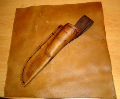

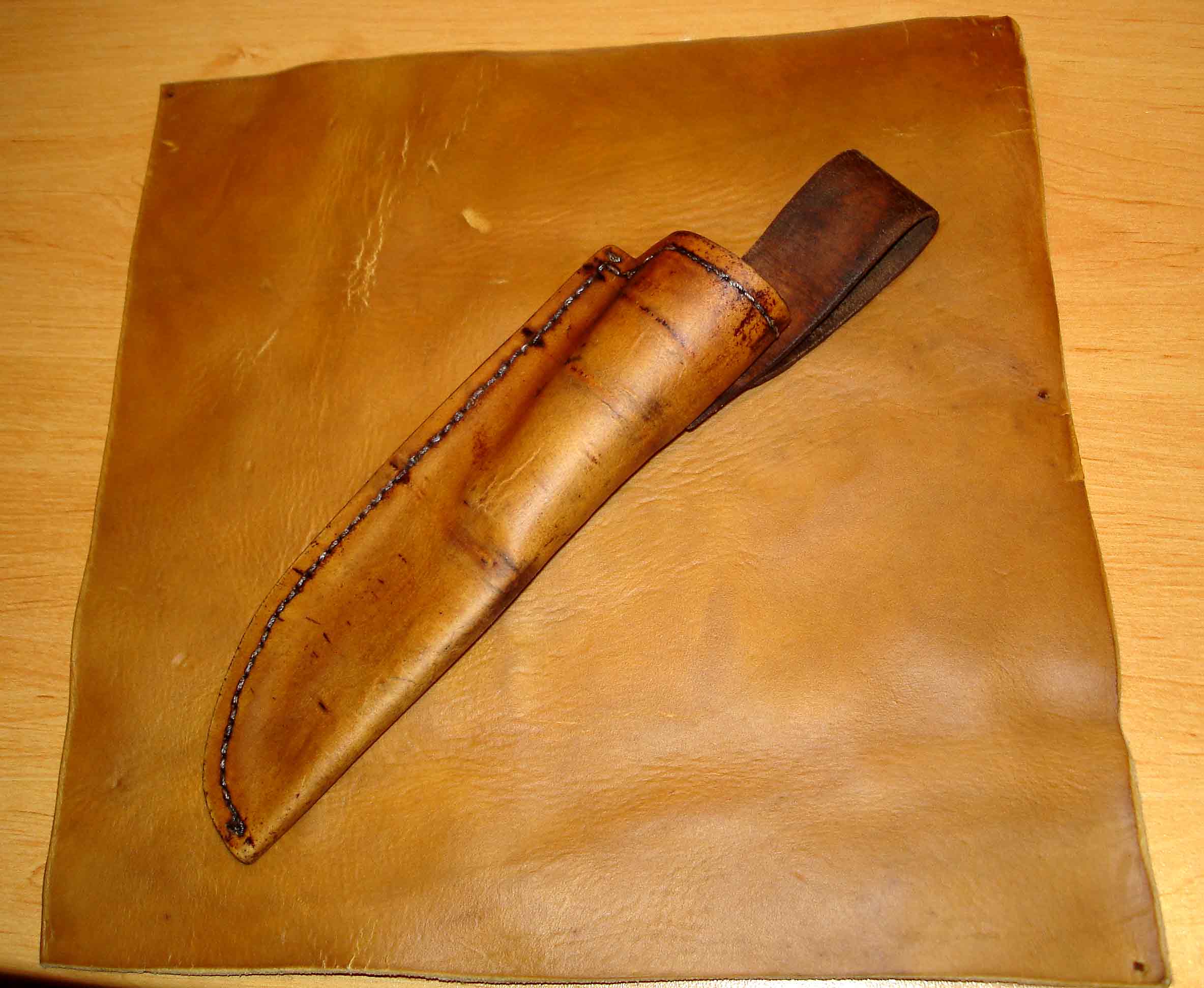

Для ножен нашел у родителей, не помню где, «спионеренный» мной лет 12 (!) назад кусок кожи. Вроде это грубо выделанная телячья кожа. Отмочил кусок в растворе соль + уксус. Пропитал касторовым маслом. Верхний слой при сгибании начал трескаться. Сцикливал и отшкурил верхний слой. После того как сшил – намочил и немного придал форму. В конце подкрасил «Каратом» и пропитал немецким обувным воском. Результат понравился, (типа искусственное старение), оставил так. Надо было сделать ножны поуже, особенно книзу. Первый блин, как говориться… Следующие, надеюсь, будут аккуратнее.
pic1.jpg [ 181 КБ | Просмотров: 20459 ]
pic2.jpg [ 166.78 КБ | Просмотров: 20462 ]
pic3.jpg [ 148.75 КБ | Просмотров: 20488 ]

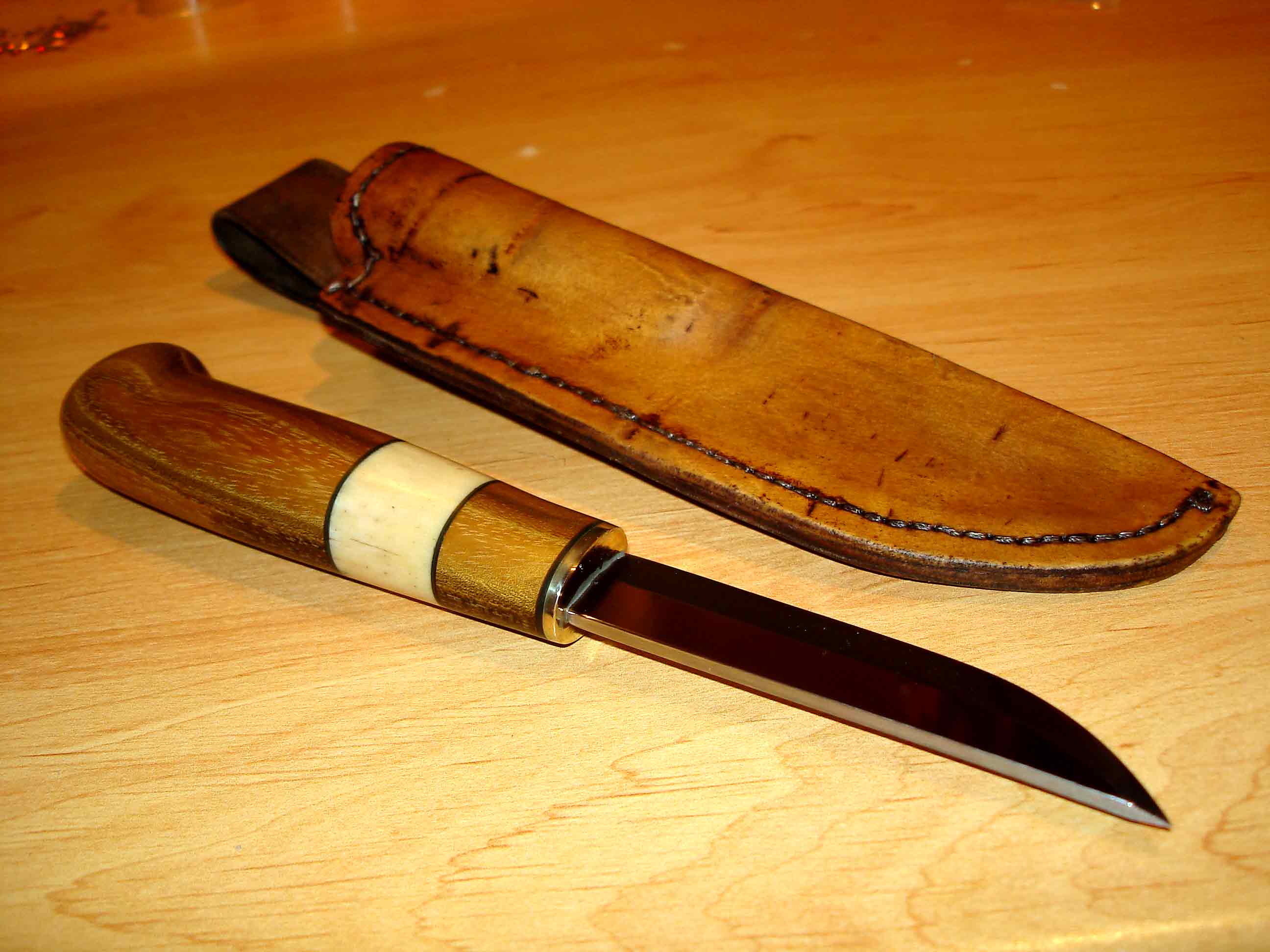

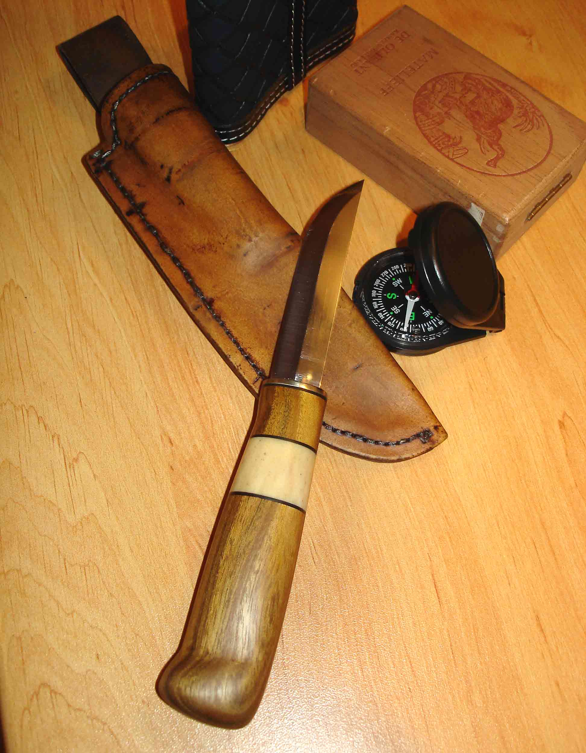

Рукоять пропитана маслом для полока и покрыта карнаубой.
pic4.jpg [ 156.36 КБ | Просмотров: 20472 ]
pic5.jpg [ 148.52 КБ | Просмотров: 20453 ]

ничего так, симпатично вышло :)
еще б нож состарить, была бы полная гармония :wink:

с почином!!!! Хорошо получилось, единственное имхо: ступеньки при переходе от клина к рукояти не смотряться, но это имхо .
 Заголовок сообщения: Re: "Первенец"
СообщениеДобавлено: Вт сен 02, 2008 11:06
Мне тоже не особо нравится. Но с набором иначе не сделаешь имхо.

Ножны без вкладыша, но в шве вкладка и шов проклеен. При использовании вкладыша есть один нюанс. Если в пустые ножны попадут посторонние предметы, (хвоя, мелкие веточки и т.д.) – нож может заклинить.
А вдруг война, не дай бог, а нож не вынуть – пипец!
:lol:

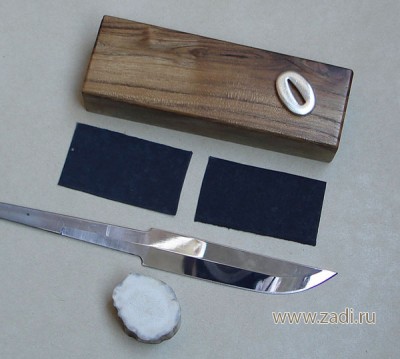

Для формирования ножен, (как я понял), есть два способа. Первый делать форму из дерева. Второй – готовый и обработанный нож обернуть полиэтиленовой пленкой и закрепить ее скотчем, (для предотвращения попадания влаги). После формировать прямо по оригиналу. Пробовал второй способ.
2Валерий
Монтаж конечно всадной, (я делал на эпоксидке). Можно делать сквозной – хвостовик позволяет.
Что касается монтажа…
Присоединяю фото набора, (подробнее см. на http://www.zadi.ru).
Доступно все объясняется в разделе «Скачайте наш журнал» - глава «как сделать нож». Форум по изготовлению просто шикарный – найти можно ответ на любые вопросы.
Фактически все материалы доступны. Можешь прям там и заказать, (доставка без проблем).
Это не реклама!!! ZaЙdi на zadi и zakaji, (как пишет Денис – «Вам понравится»).
Почему взял этот конкретный набор – объяснил вначале.
Все тоже самое, (и многое другое), можно заказать отдельно, (и подгонять в процессе монтажа скока душе угодно)!
финка-мини.jpg [ 105.9 КБ | Просмотров: 20258 ]
