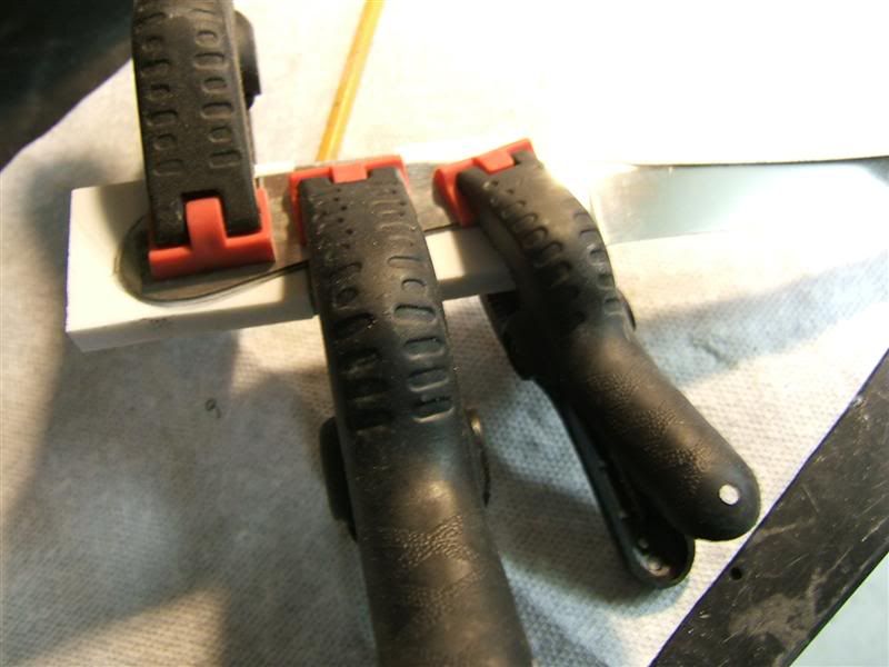

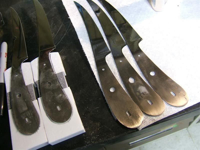

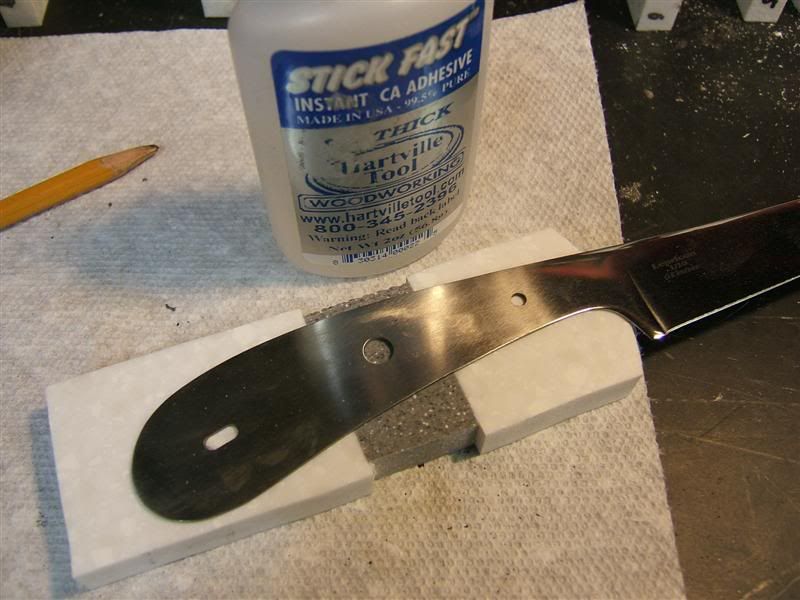

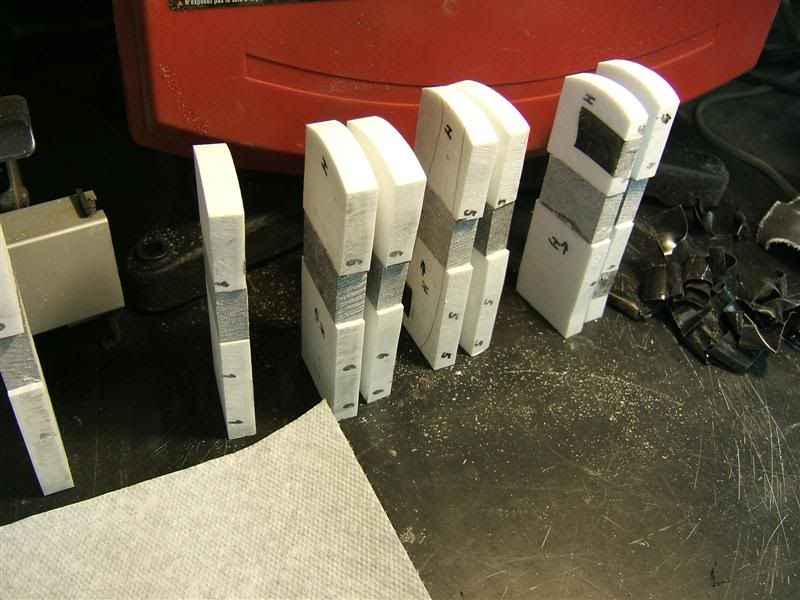

.....Попробовал-понравилось новый способ подгонки составных накладок.

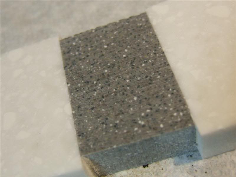

Накладки собираются не на ноже,а отдельно.Это исключает даже малейшие щели в склейке т.к.идеально 90 град. торцов частей накладок выдержать довольно непросто.Достаточно взять большое увеличительное стекло и исследовать стыки.Придумал "Ленивый" способ обеспечивающий 100%-ное прилегание по всей площади стыка
1)Нарезаем накладки на две пары наборов.
2)Склеиваем прижимая по всей площади стыка.

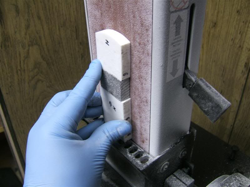

3)Выравниваем внутреннюю поверхность.(Если нет гриндера-просто на положеной на стол наждачке до идеально ровной плоскости)
4)Наклеиваем клинок на накладки (набор накладок).Это намного удобнее так как мы очень хорошо видим на какие части стороны приходатся отверстия для заклепок.
Ну а дальше совсем просто.Сверлим отверстия,приклеиваем другую сторону,совмещая рисунок со стороной №1 и рассверливаем потом через отверстия в стороне №1 сторону №2.Всё.....Осталось поставить заклепки и обработать рукоять.
При такой технологии можно делать безконечно сложные наборы (по составным частям) и все стыки будут идеальными даже при самом большом увеличении.
Я фотки в куче поставлю,но понятен порядок операций я думаю...
Последняя фотка-понты,не обращайте внимания))))))))))))))

Это такой хитрый гриндер на фото 2?
Да в принципе ничего хитрого.Это недорогой (150$) гриндер.Там еще боковой абразивный круг кроме ленты.Что хорошо-в нем мешок есть для сбора пыли.Я этот гриндер использую для грубой обдирки рукоятей.
