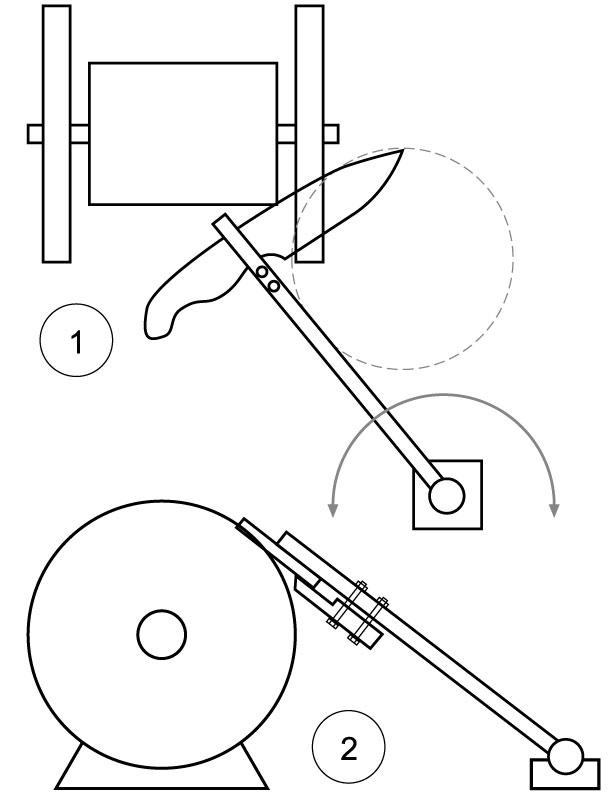

Чего то нашел . Второй эзкиз не много для других целей, вдруг пригодиться....

shtirliz,на первом фото (там где зеленый камень) не совсем понятно как клинок прикладывается или крепится.Или это просто схема площадки?
 Заголовок сообщения: Re: Информация к размышлению...
СообщениеДобавлено: Сб мар 21, 2009 2:17
По ходу просто площадка... Туда-сюда двигается. Но зачем тогда такие длиные болты? К ним крепится держалка для заготовки? Тогда какой смысл в площадке?
Ждем Штирлица. Центр - Штилицу: перехожу на прием. :)
СообщениеДобавлено: Сб мар 21, 2009 10:43
Конструкция с болтами, не совсем отвечает требованиям Билли Бонса, - это просто механизм для вывода ровных линз. Болты - это направляющие. Сейчас попробую словами объяснить чего и куда - рисовать лень. Клинок ничем не крепится - держим руками. Одну плоскость клинка прижимаем к болтам(так чтобы клинок находился между болтами и кругом) и опускаем вниз (другая плоскость будет стачиваться),при этом угол между кругом и клинком будет постоянный, и высоту спусков также просто контролировать...
Если не понятно объяснил - извиняйте..... Буду рисовать картинку =).
Только, вот в чем вопрос, Билли - зачем вам это, на ваших работах и так хорошие спуски , все эти приспособы для начинающих ИМХО....
Если я правильно понял ваше обьяснение,то т.к. зазор между болтами (шпильками) меньте толщины клинка (чтобы клинок стачиваясь опирался на них),а направление движения круга вниз,то клинок заклинит между шпильками и камнем и камень разлетится.Опасно.

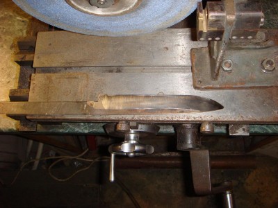

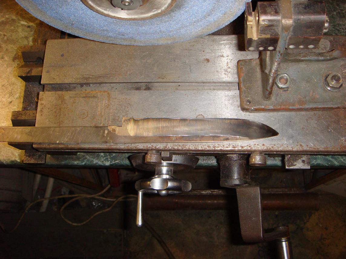

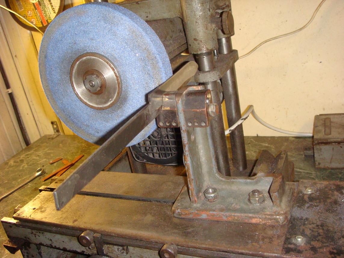

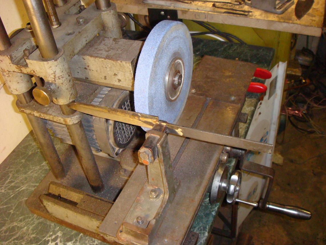

Вот собрал приспособу,работает как в ручную так и механически,в ручную быстрее.Для механической обработки требуется небольшая доработка(сделать напровляющий упор для клинка чтобы не отгибался и зажим,одного болта мало.

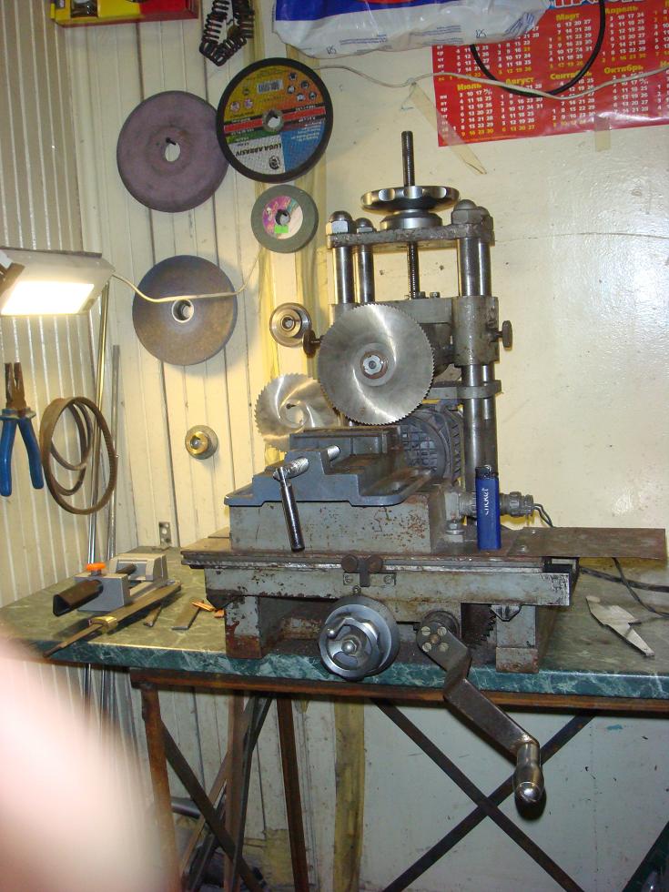

Вещ!Но тут явно за основу какой-то станок взят?
СообщениеДобавлено: Вс мар 22, 2009 10:21
Да,шлифовальный с камнем до 200мм. Я на нем и фрезерные работы делаю :wink:

Дед Димон, а можно подробнее? Если я правильно понял, стол двигается в одном направлении (перпендикулярно оси вращения двигателя), клинок при этом зажат. То есть можно проточить участок спусков равный ширине круга , а потом перезажать клинок и проделать это еще раз? Или есть какой то механизм движения заготовки вдоль оси вращения диска?
СообщениеДобавлено: Пн мар 23, 2009 14:35
Дед Димон, а можно подробнее? Если я правильно понял, стол двигается в одном направлении (перпендикулярно оси вращения двигателя), клинок при этом зажат. То есть можно проточить участок спусков равный ширине круга , а потом перезажать клинок и проделать это еще раз? Или есть какой то механизм движения заготовки вдоль оси вращения диска?[/quote]
Не,стол имеет 200мм хода по оси,500мм перпендикулярно оси и 170мм вертикально,скорость вращения 800 об.мин.,движок трехфазник 1,2кв,перпендикулярный ход быстрый - рычагом,остальные подачи винтовые с точнастью 1сотка(я на нем клапанные пятаки шлифую после притирки клапонов) :wink:

Ну хоть что-то из общедоступных частей которые без труда можно найти в любом хоз.магазине.Это понятно что тиски,например, в земляной яме никто сам отливать не будет...)
Что-то гениальное есть в этой приспособе на шарнире (на схеме выше),но и что-то не хватает...Наверное слабовата фиксация клинка и нет каких-либо ммм.... разметок что ли.Хорош сам принцип,но недоработано что-то.
