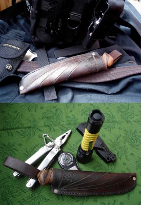

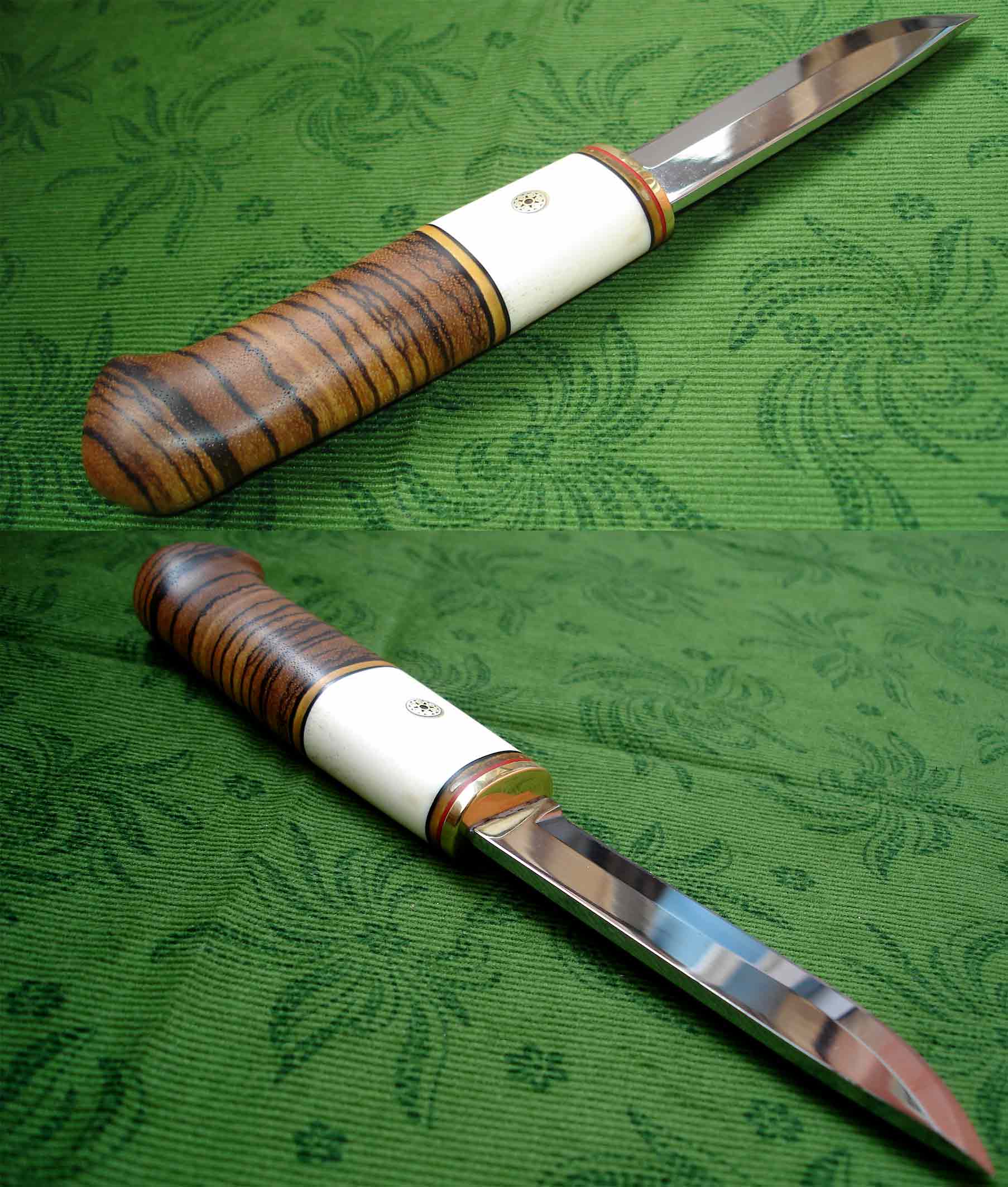

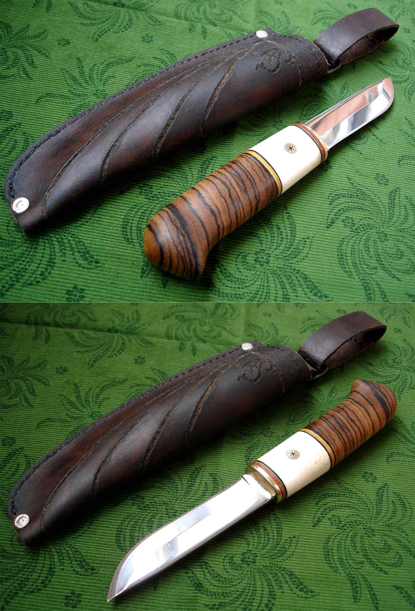

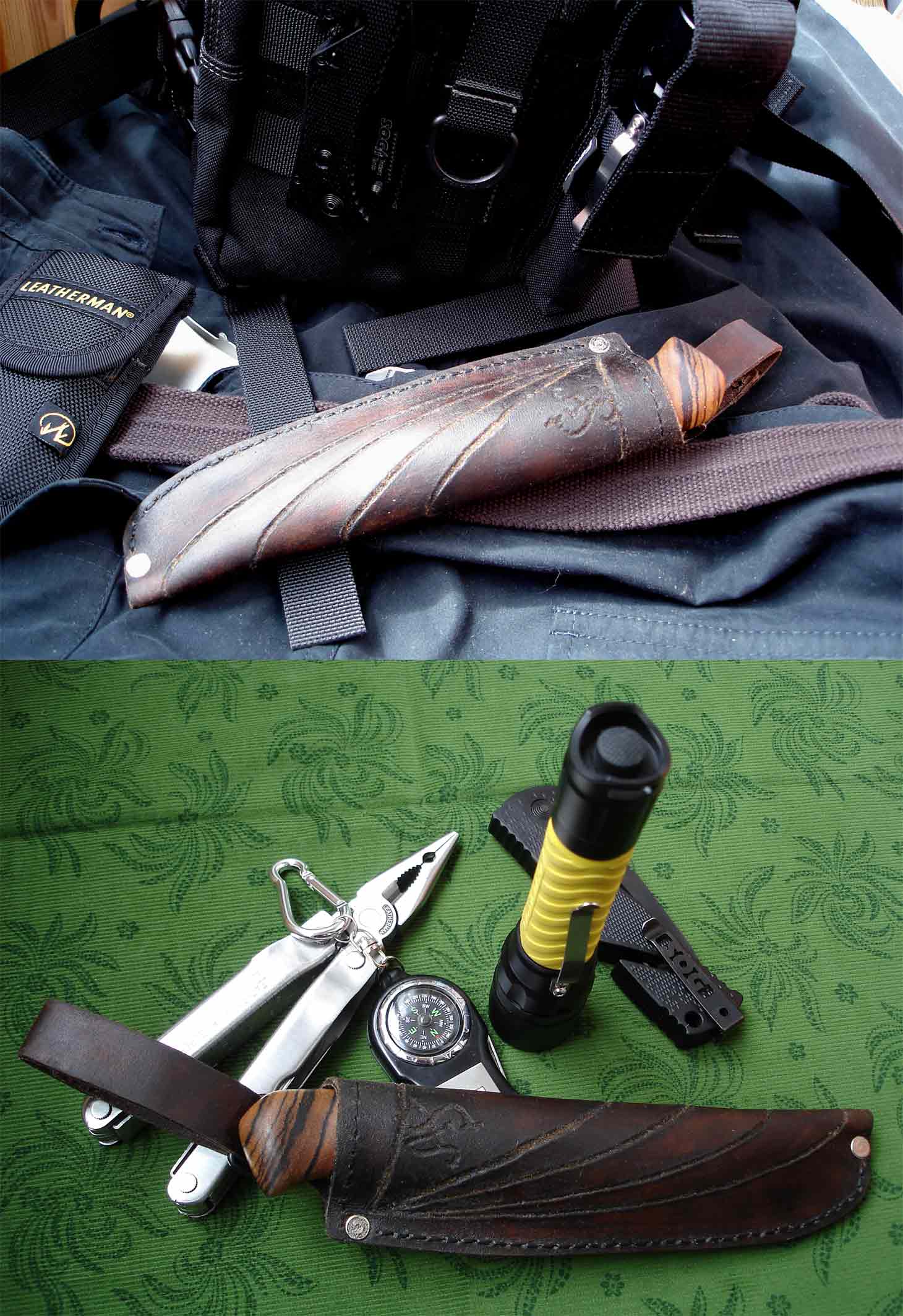

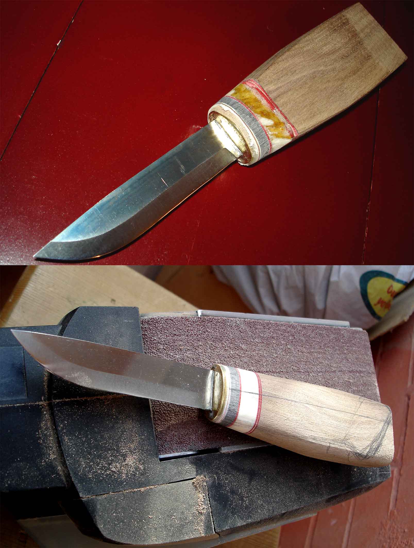

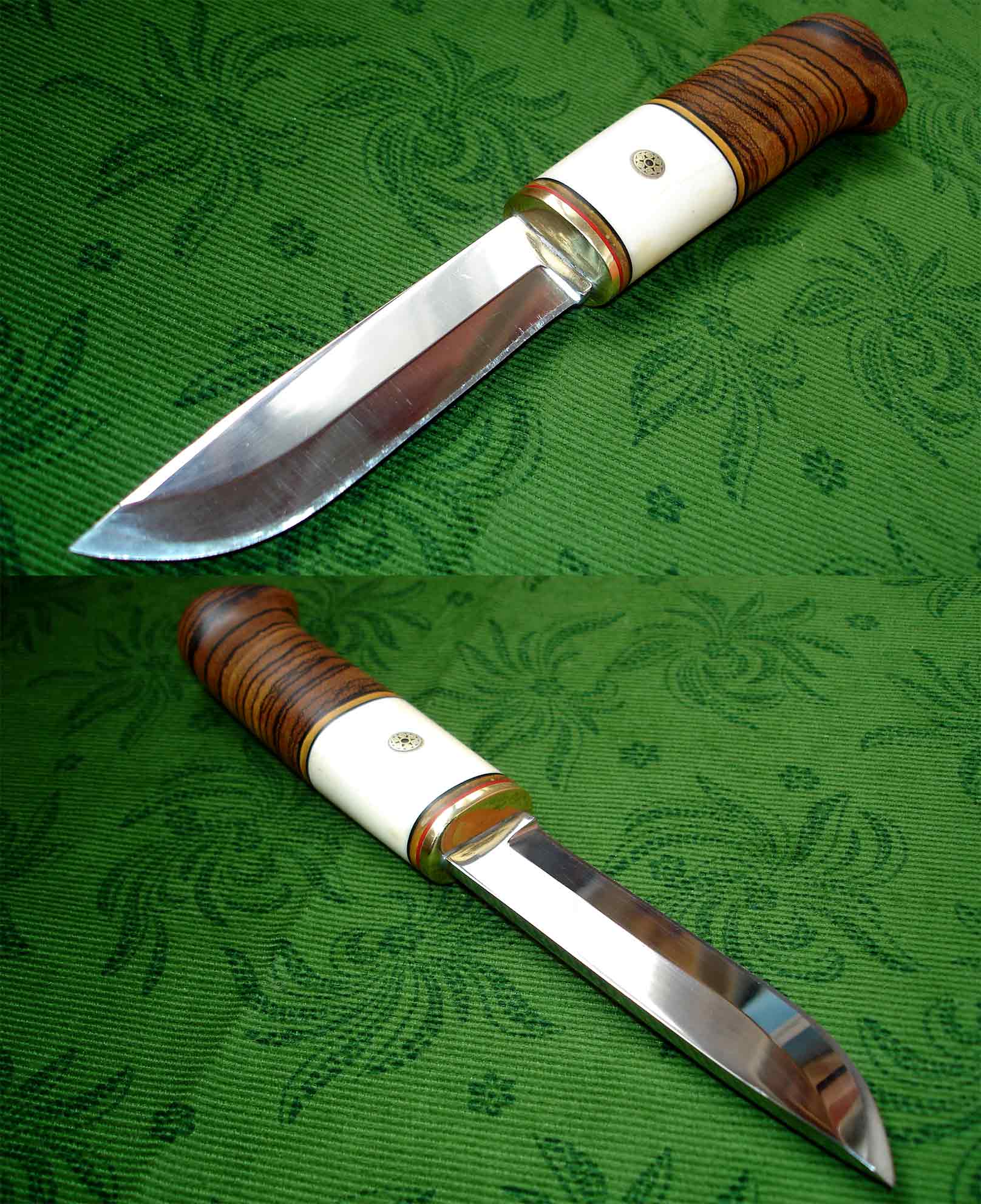

Закончил пару ножей в подарки друзьям.
"Тигренок"
Клинок KARESUANDO нержа 103х21х3,2мм, зебрано, рог лося, кожа, фибра, Mossaik Pin.

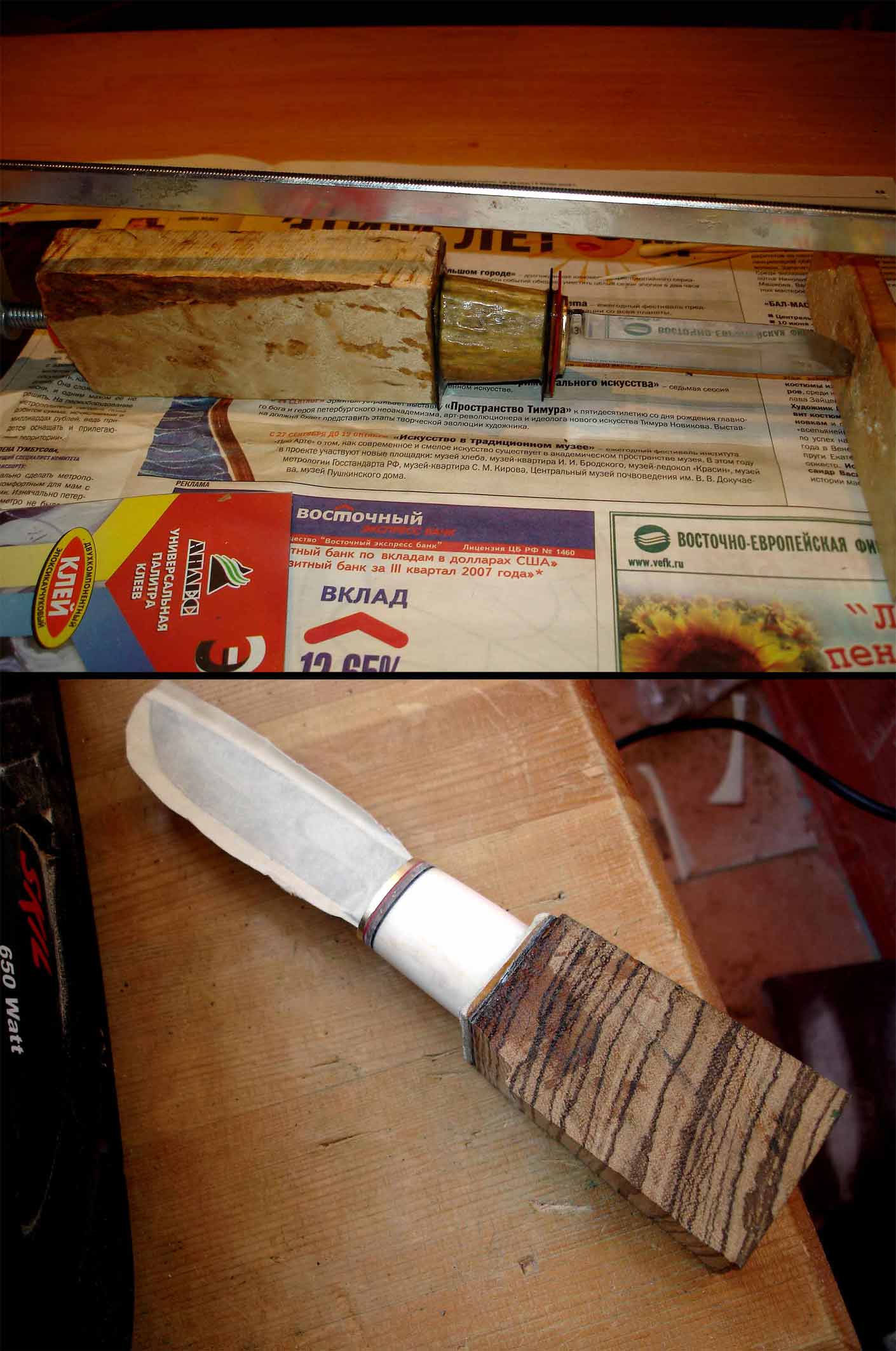

Начинал рукоять делать из карелки. При формировании рукоятки проступили значительные трещины, а на последнем этапе выявился внутренний дефект (крупная полость). Пришлось аккуратно деревяху сколоть и использовать зебрано.

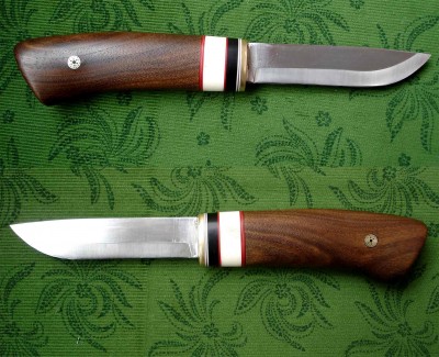

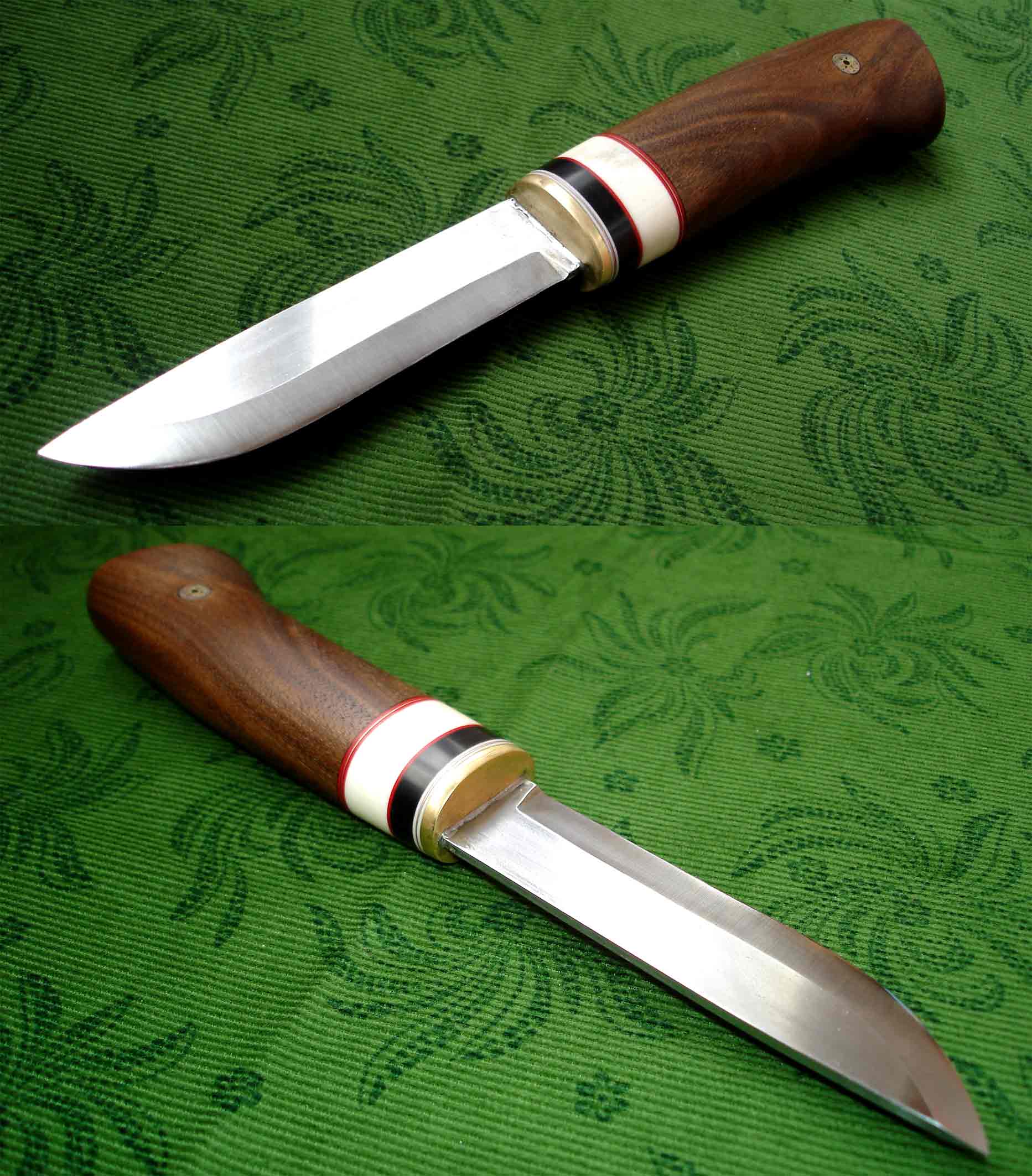

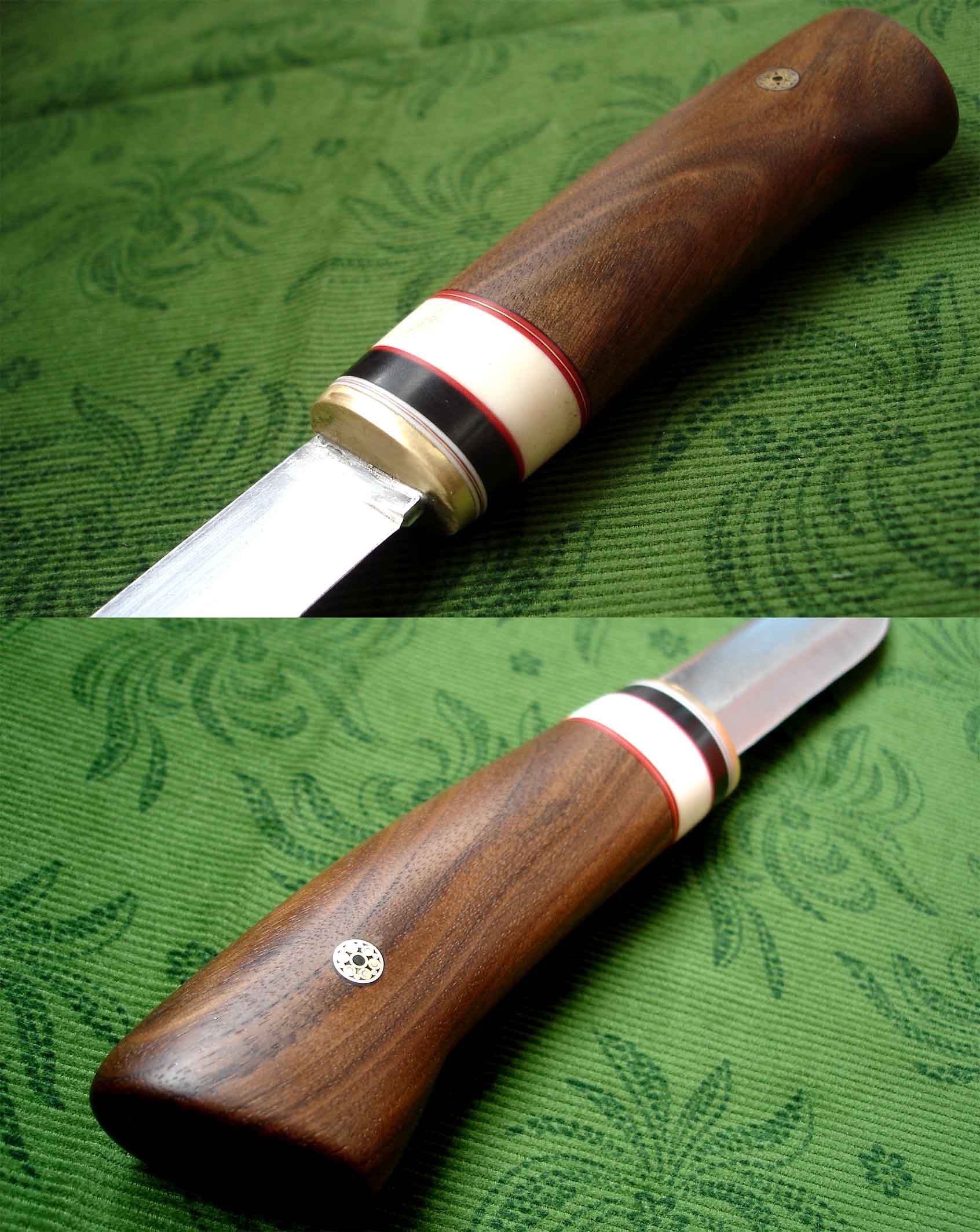

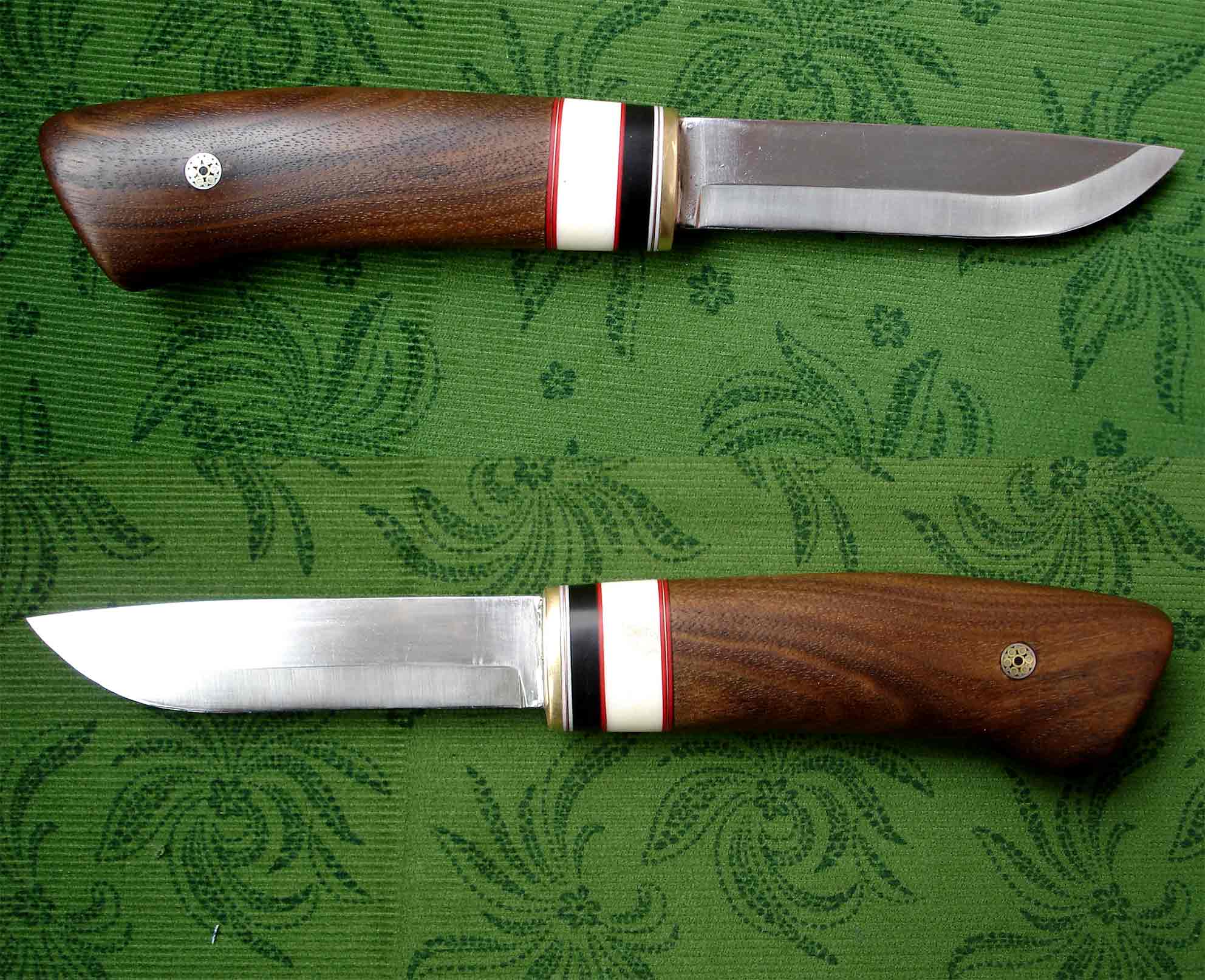

"Ореховый"
Клинок KARESUANDO 103х21х2,5мм углеродка, орех, рог буйвола и лося, фибра, медь, Mossaik Pin.
Пока без ножен. Думаю попробовать еще протравить клин.

Финиш - масло для полока, даниш оил и карнауба.

Тигренок начинал делать тоже как работягу (поэтому и взял карелку).
В результате нож получился довольно хищный, по ощущениям... не только для работы.

Мне понравились. Выделяю основные моменты:
1. Кликнул картинку№3: удивился углу заточки :shock:
2. Картинка №4 пайка больстера заметна, я б шлифанул еще чуток.

Ножики-вещь. Набор больше понравился на первом,а форма ручки-второго. А на ножнах-резьба по коже?

Дримелем нанес канавки, но внутри канавок кожа лохматится чутка. Следующий раз попробую вырезать рисунок резцами.

Очень понравился Тигрёнок.

Прекрасные ножи! Первый без вопросов, у второго сочетание рукоять/клинок не очень понравилось.

За тигру баальшое спасибо - давненько так не восхищался. Второй - согласен с коллегой - не понял.

Тигренка делал экспромтом. Новый хозяин - художник, поэтому я старался приналегая в том числе и на эстетику (в своем понимании конечно).
Этот нож мне косячков-то подбросил. :)
Изготовление его затянулось.
А Ореховый задумывался по образцу, (форма рукояти).
Но в руке сидит - сказка. Чиста рабочий вариант.
Опять же красная фибра - это больше для поднятия "праздничного" настроения. Да и на природе ножи будет лучше видно.
