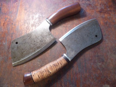

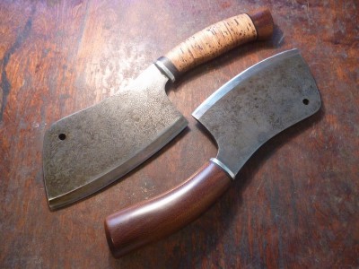

Всем привет!
Знакомые мясники подсунули пару тяпок от фирмы "Русский Булат". У дной деревянный тыльник отвалился, у другой ручка на пополам сломалась. Конструкция тяпки довольно банальна: короткий хвостовик к которому на паре клёпок прикреплена шпилька, та в свою очередь всажена в рукоять, в данном случае береста + тыльник. Вот на одной из таких тяпок тыльник и отвалился. Всажен он был всего на одну треть длины тыльника. У второй тяпки одна из клёпок обломилась, пришлось всю рукоять переделывать. Вот что получилось...
С уважением, Дмитрий Колотов.

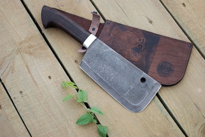

Дима а как тяпки тяпают или скачи секут - достойно?
 Заголовок сообщения: Re: Рукояти для тяпок от фирмы "Русский Булат".
СообщениеДобавлено: Вт дек 24, 2013 17:56
Весьма и весьма! Отменный товар, замечательного качества. Инструмент толстый и тяжёлый. От рубщика требуется только поднимать тяпку, опускается она сама. У знакомых мясников ещё пара похожих есть, но там рк длиннее, заточена ещё и передняя часть клинка. Ребята рубят ими каждый день с утра до вечера, и курицу, и свинину, и говядину. На алюмокерамике и керамике тяпки не точатся, зато алмаз их берёт. Подводы толстые, заточка под большой угол, рк не заворачивается, выкрашивается, но это бывает редко. Я на Клинке у Масленникова спрашивал, что с щербиной делать, а он ответил:"Ничего. Ты же не коллекционер, ты же тяпкой работаешь. Точи то что не выкрошилось, постепенно до скола сточишь и всё сравняется." Кстати, две другие тяпки, с цельными деревянными рукоятями, живы и здоровы, в смысле ручки целы.

Приношу глубочайшие извинения фирме "Русский Булат" и форумчанам за то, что ввёл в заблуждение! Моя вина... я не разобрался... буду пытать своих мясников пытками яростными...
Тяпки которые я чинил - это тяпки из кузницы Назарова В. В. Вот ссылка: http://nazarklinok.ru/product/tjapka-3- ... -beresta-/
Две другие тяпки, которые целые, которые не сломались, действительно от фирмы "Русский Булат". Вот ссылка: http://rusdamask.ru/?page_id=12&categor ... uct_id=506
Ещё раз прошу прощения у фирмы "русский Булат" и у форумчан за то, что ввёл в заблуждение!
